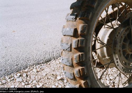

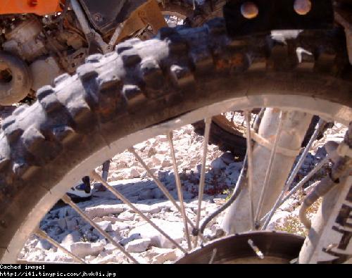

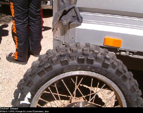

BeitragVerfasst am : Mo, 12. Apr 2010, 7:51    Titel: Antworten mit Zitat
moin auch
Kroatien bedeutet ausschliesslich scharfkantige Steine
da reisst schon mal ne Felge
an sich gute Enduroreifen werden zackig zu Glatzköpfen Rolling Eyes
zB ein Karoo nach 2 Tage
oder ein MC5 nach 3 Tage
der Hessler Stefan hat 2007 auf ner HP2 mal jeden Tag nen Unicross platt gemacht
na, gut, der zieht auch entsprechend am Kabel
ich bin 2005 mit dem MT18HD gut gefahren
der hat die 4 Wertungstage auf ner EXC leidlich überstanden
und die dicke Karkasse hält entsprechend dagegen
bei euren breiten Felgen bietet sich der Scorpion Rallye an

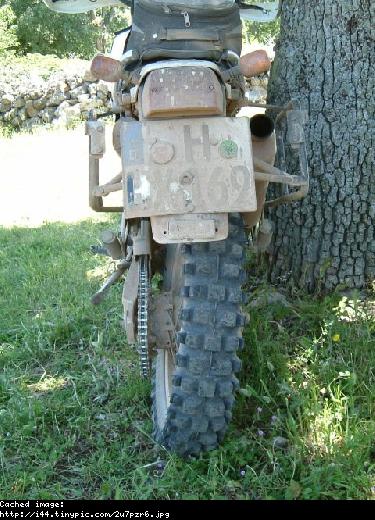

BeitragVerfasst am : Mo, 12. Apr 2010, 7:58    Titel: Antworten mit Zitat
guten morgen Jungs.
Hab im Durchschnittsmodus mit der LC8 2x die Rally mit dem Karoo und Elefantenschläuchen und 2,4 bar gemacht. Kein Platter keine kaputte Felgen!
Bei extrem steinigen Passagen war ich langsam unterwegs.
Moose kannste bei der LC8 vergessen, hält dieses Gewicht bei dem Tempo nicht aus. Da haust dir das ganze Moped z´samen.
Nimm unbedingt Elefantenschläuche und genügend Luft! Fährst mit weniger Luft ist es zwar angenehmer aber du zerdengelst dir 100%ig deine Felgenhörner !
viel Spaß bei der Rally, bin heuer leider nicht dabei
