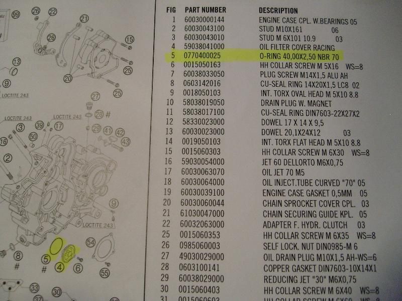

zwirly @ Mi, 7. Apr 2010, 12:11 hat folgendes geschrieben:
Nein, der Dichtungs O-Ring befindet sich auf dem Ölfilterdeckel.
Siehst du erst wenn du denn Ölfilter ausgebaut hast.
Ok danke, dann werde ich mir bei KTM den O-Ring besorgen!
Für Alle die ggf auch irgendwann nach der Bestell-Nummer suchen: ich habe den O-Ring nun doch in der Ersatzteil-Liste gefunden, war bißchen schwierig, da nicht auf der selben Seite wie der Ölfilter und die Dichtungen die für den Ölwechsel benötigt werden!
 Dateigröße:  127.89 KB
 Angeschaut:  494 mal

kretabiker @ Mi, 7. Apr 2010, 12:51 hat folgendes geschrieben:
Besorgen ist gut ! Hier gilt aber auch (wie Schradt schon zu den anderen Teilen schrieb) - der geht meist auch zweimal Wink

to.we @ Mi, 7. Apr 2010, 14:26 hat folgendes geschrieben:
Wurde bei meiner ADV anscheinend auch mal gemacht ..... Irgendwann hatte sich ein wenig Öl im Motorschutz gesammelt > Ursache: Ein an einer Stelle platt gedrückter O-Ring am Ölfilterdeckel Wink Also um auf Nummer sicher zu gehen und damit die Arbeit nicht an einem "Cent-Artikel" scheitert, das Teil besorgen ......
