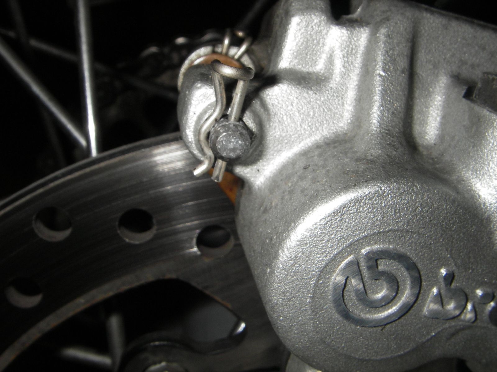

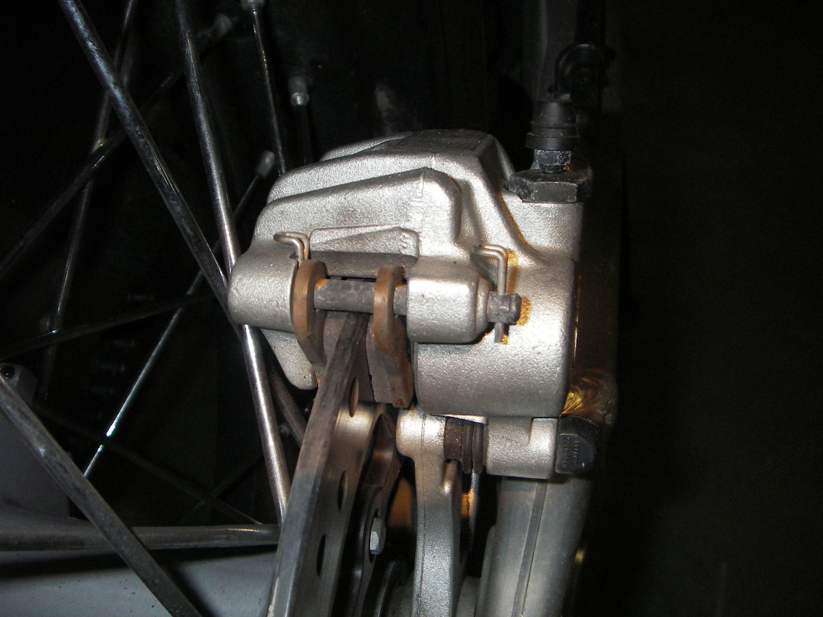

Habe auch mal kontrolliert, die Splinte ist schon richtig
Richtig eingesetzt hälts besser
Die Splinte liess sich mit einem Fingernagel herausziehen!
Sieht aus wie auf dem Bild von Schradt
 Dateigröße:  208.98 KB
 Angeschaut:  807 mal

Verstehe nicht. Die Bohrung im Bolzen ist genau mittig. Das ist doch völlig egal, wie herum du den Splint auf den Bolzen steckst, der hält immer gleich gut.
PS: Bedienungsanleitung 2003, Seite 29. Sieht so aus wie auf dem oberen Bild, also Bogen nach innen. Dann kann man den Splint auch nur sehr schwiering herausstürzen im Wald, oder so.

Verstehe nicht.
Ich auch nicht.
auf IMGP0622.JPG ists richtitsch
und auf IMGP0624.JPG ist flasch rum.
Wenn der Splint / die Feder nach aussen gedreht ist,
bleibt man wunderbar im Gesträuchs hängen. und weg isser. Wink

OK, noch eine Fehlerquelle, habe es verstanden
Der Splint war mit der Feder in der Bohrung !
Das ist auch in keinem PDF Manual ersichtlich.
Fehler: Natürlich gehört die Feder auf die geschützte Seite

Bruggma @ Sa, 21. Okt 2006, 11:58 hat folgendes geschrieben:
Du meinst, die gebogene Seite statt der geraden? Wer macht denn sowas?
