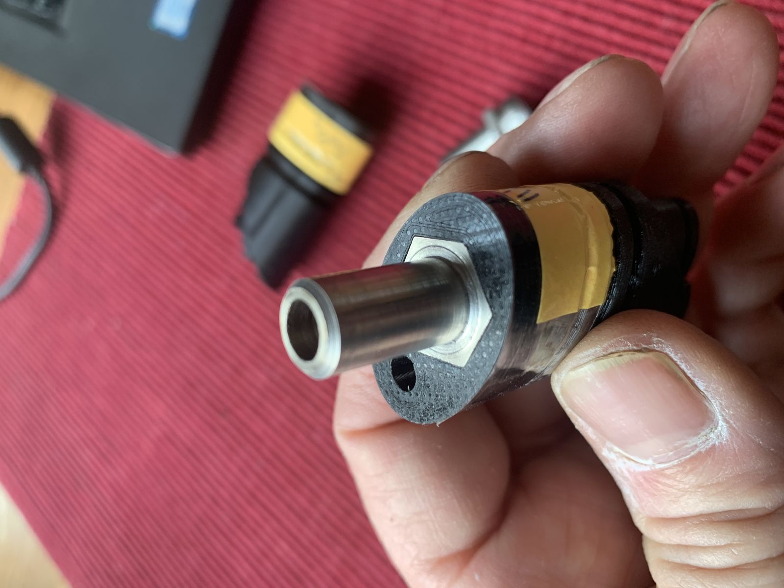

Ja Mensch, dass geht ja hier forsch(i) vorwärts. Very Happy
Also als Verdrehsicherung hatte ich einen Zylinderstift vorgesehen, den man dann einklebt. Einen angegossene Nippel hatte ich weggelassen, da mir das ja mit dem Druckbett klar war.
Eine Madenschraube/Gewindestift sollte es am Ende auch tun.
Würde dazu die Bohrung im Kerndurchmesser anpassen. Ebenso die Tiefe der Tasche zum Einsetzen des Blinkergehäuses.
Was mir als wichtige Aussage aber eher fehlt, ist die Thematik mit dem Gewindebolzen inkl. Sechskant.
Der sollte doch mal eingesetzt und geschaut werden, ob das so überhaupt funzt. Gibt es diesen Bolzen nun, hat den wer hergestellt?
Bitte dazu noch eine Info. Ich würde dann erst abschließend die CAD Datei entsprechend abändern und für einen erneuten Druckversuch zur Verfügung stellen.
Ansonsten eine tolle Teamarbeit.
Die Bolzen baue ich, und erstmal ohne Gewinde. Das kommt anschließend drauf, wenn alles passt und auch die Stückzahlen geklärt sind.
Ich verstehe, dass Du zur Passung der Bolzen genaueres wissen möchtest, um Änderungen am Programm nur noch ein Mal vornehmen zu müssen.
Aber an meiner Drehbank habe ich aktuell grad minus 9°C.
Das tue ich der guten Myford und mir nicht an.
Also habe bitte etwas Geduld. Du solltest die Muster vor der Änderung der Druckdatei auch im Original auf dem Tisch haben, da ich erstmal noch nicht weiß, ob die Tasche nicht tief genug ist oder der "Buckel" zu hoch.
Wie schon irgendwo gesagt, alles ganz entspannt, wir haben doch noch feinen Winter. Wink

So, ich habe heute auch die Druckmuster inkl. des Musters für den Gewindebolzen bekommen.
Tolle Arbeit, muss ich mal sagen.
Könnte doch wirklich ganz brauchbar werden, für die, die weiterhin möglichst Original unterwegs sein möchten.
Ich habe das CAD nun noch etwas verfeinert und werde das an den Druckmeiste weiterleiten.
Von den Druckmustern würde ich eher eines der strafferen Materialien wählen, damit hält das Blinkergehäuse am besten. Der Original Blinkerarm ist ja auch sehr straff. Vielleicht auch nur über die Jahrzehnte geworden. Ich weiß nicht, wie es damals im Neuzustand war.
Habe nun folgendes aus den Druckmustern gewählt:
TPUAP5 18% Fill
Flex Hard 35% Fill
Flex Hard 80% Fill
Was es am Ende werden soll, kann dann Froschi gern selber entscheiden. Zu weich würde ich es eben nicht wählen, da dann auch die dünnen Wände um den Blinkergehäusefuß sehr weich sind. Der Flexbereich um die Lamellen am Arm wäre hingegen ja ganz cool.
Bei dem 3D Drucker auf meiner Arbeit kann man die Füllrate flexibel je Bereich einstellen.
Somit könnte man den Bereich, der auch flexibel sein soll, flexibler gestalten.
Das Paket mache ich dann am Sonntag fertig und bringe es dann zur Packstation.
Euch ein schönes Wochenende gewünscht.

ExDuc01 @ Fr, 13. März 2026, 19:58 hat folgendes geschrieben:
...Von den Druckmustern würde ich eher eines der strafferen Materialien wählen, damit hält das Blinkergehäuse am besten. Der Original Blinkerarm ist ja auch sehr straff. Vielleicht auch nur über die Jahrzehnte geworden. Ich weiß nicht, wie es damals im Neuzustand war....
Die waren original so flexibel, dass eine fast 90°-Biegung ohne Beschädigung oder bleibende Verformung möglich war, wenn das Möff mal draufgelegen hat.

so, Vorserie hängt mal an der Rappelkiste und bis auf die nicht ganz perfekte Passform schaut´s nicht schlecht aus.
Hoffe das BRB und ich mal ein paar Offroadkilometer runterreissen mit den Teilen, dann noch bisserl Passform und dann könnte es losgehen.
