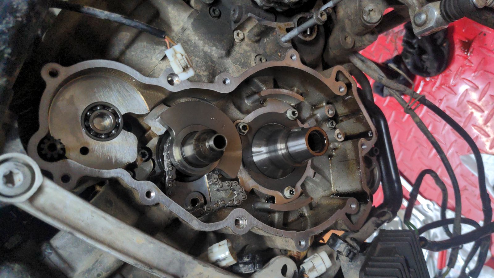

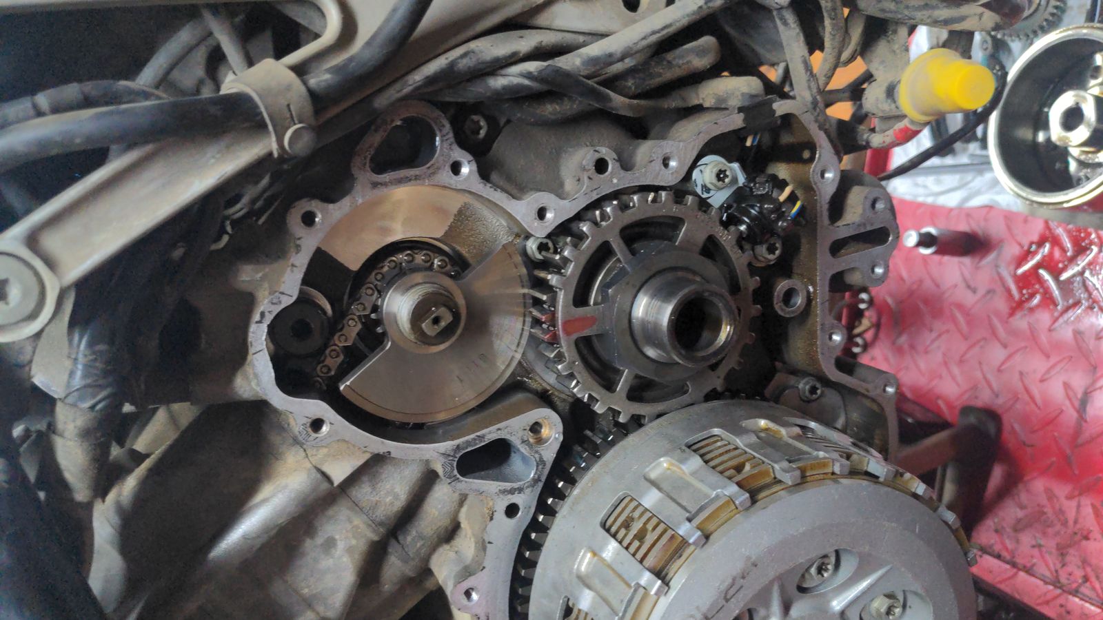

BeitragVerfasst am : Fr, 13. Feb 2026, 21:32    Titel: Ausgleichswelle / Ausgleichsgewicht Antworten mit Zitat
@Schlusi: Vielen Dank für deine Unterstützung und Tipps. Ich bin ein Stückchen weiter gekommen - Spreiztrieb ist ab...aber mühsam ernährt sich das Eichhörnchen ;-)
Hab beide Seiten soweit auseinander, dass man jeweils auf das Ausgleichsgewicht sieht...siehe Fotos
Hier ne Zwischenfrage: aktuell hat jetzt die Ausgleichswelle axiales Spiel von etwa 4mm...ist das normal oder wie wird die Welle dann später nach dem Zusammenbau wieder axial fixiert? Durch die M20-Mutter des Spreiztriebs?
Leider flutscht das Ausgleichsgewicht rechts nicht wirklich runter...gibt es da einen Trick oder benötige ich jetzt wirklich einen Abzieher?
Und wie würde es dann weitergehen?
Muss ich dann die erste grössere Scheibenfeder entfernen, dann das nächste Ritzel runter und auch hier die kleinere Scheibenfeder entfernen und dann die Ausgleichswelle etwas nach links klopfen? Muss hier erwärmt werden oder kann sich hier ein Lager verchieben?
Danke vorab für die Ratschläge...

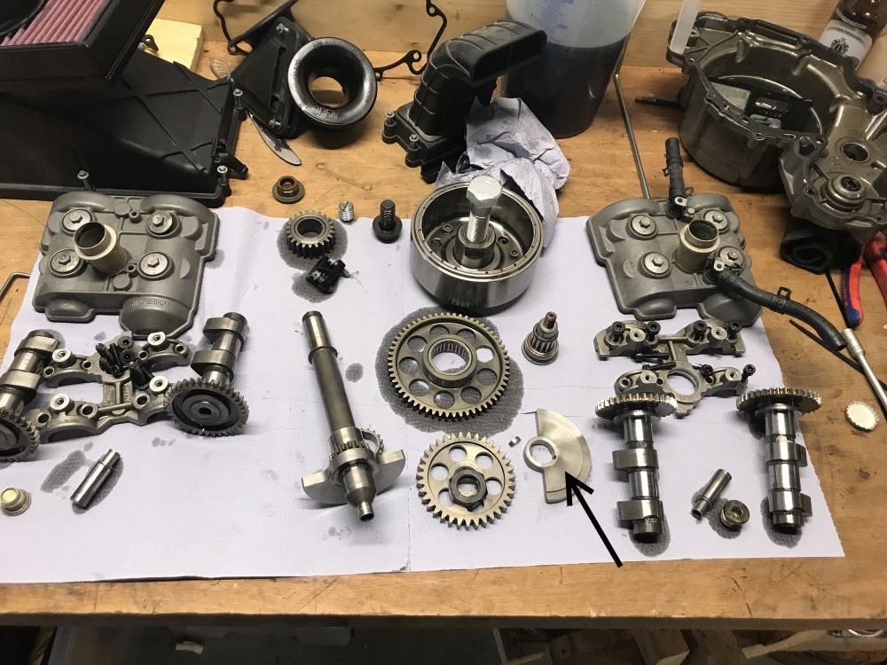

BeitragVerfasst am : Sa, 14. Feb 2026, 22:44    Titel: Antworten mit Zitat
Anbei ein Foto.
Ich würde vorgehen wie in der Anleitung geschrieben.
Wie du das Ausgleichsgewicht runterbekommst, weiss ich gerade nicht. würd die Gewichtsfläche mit nem Brenner warm machen, ggf weitet sich dann der Sitz des Gewichtes und man kann es abziehen/abknippeln mit nem Flachschraubendreher/Montierhebelchen. Am Besten auf ca 120°C erhitzen (Spucketest wenns verdampft).
Danach die kleine Scheibenfeder raus, dann das Zahnrad von der Steuerkette von der Welle ziehen, dann auch die Scheibenfeder raus und die Welle nach links aus den Motorgehäuse rausziehen.
Warum du jetzt 4mm Axialspiel hast, erschliesst sich mir nicht.
Vermutlich liegt die 2te Scheibenfeder des Zahnrads am Lagerinnenring an.
Zur Fixierung:
Die Welle liegt später links mit dem Flansch an dem Innenring des Rillenkugellagers in der rechten Gehäusehälfe und wird über die Mutter von dem Spreiztrieb /Wasserpumpenantrieb als Festlager gespannt.

Ausgleichsgewicht hab ich mit einem kleinen selbstgebasteltem "Abzieher" runterbekommen. Und das hat dann auch schon gereicht, die Steuerkette auf der linken Seite rauszubekommen. Die Spannfedern musste ich nicht entfernen.
Jetzt bin ich wieder am Zusammenbauen...
...ich hoffe, das bekomme ich jetzt wieder hin :-)
