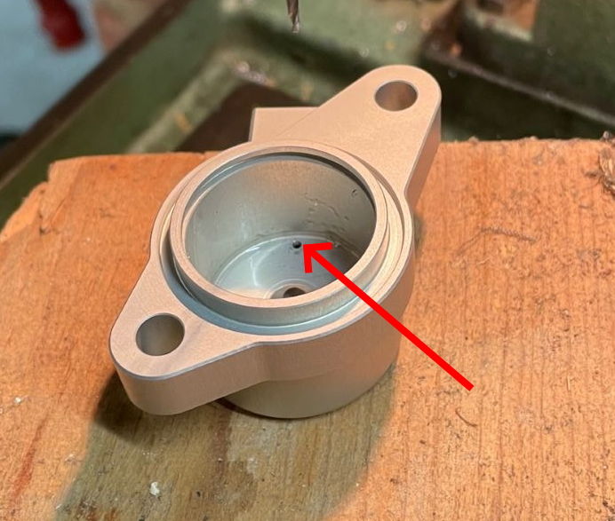

BeitragVerfasst am : Fr, 4. Okt 2024, 16:37    Titel: Antworten mit Zitat
Okay.
Der "Hosi" scheint ja der Urvater des SiguTec zu sein.
Ich hab beim Sigu oben ein Löchlein reingebohrt, dann kann sich keine Luftblase bilden.
Das Vereinfacht das Entlüften.
PS: Ich tausche ca alle 15tkm die O-Ringe am Sigutec.
 Dateigröße:  68.26 KB
 Angeschaut:  839 mal
