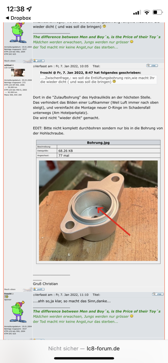

Ich weiß gerade nicht ob der normale KNZ das gleiche Problem hat wie der Flat Top, da ging es dann aber nur mit der Zusatzbohrung.
http://lc8-forum.de/viewtopic.php?t=34876&start=45

Der Normale hat auch keine Bohrung.
