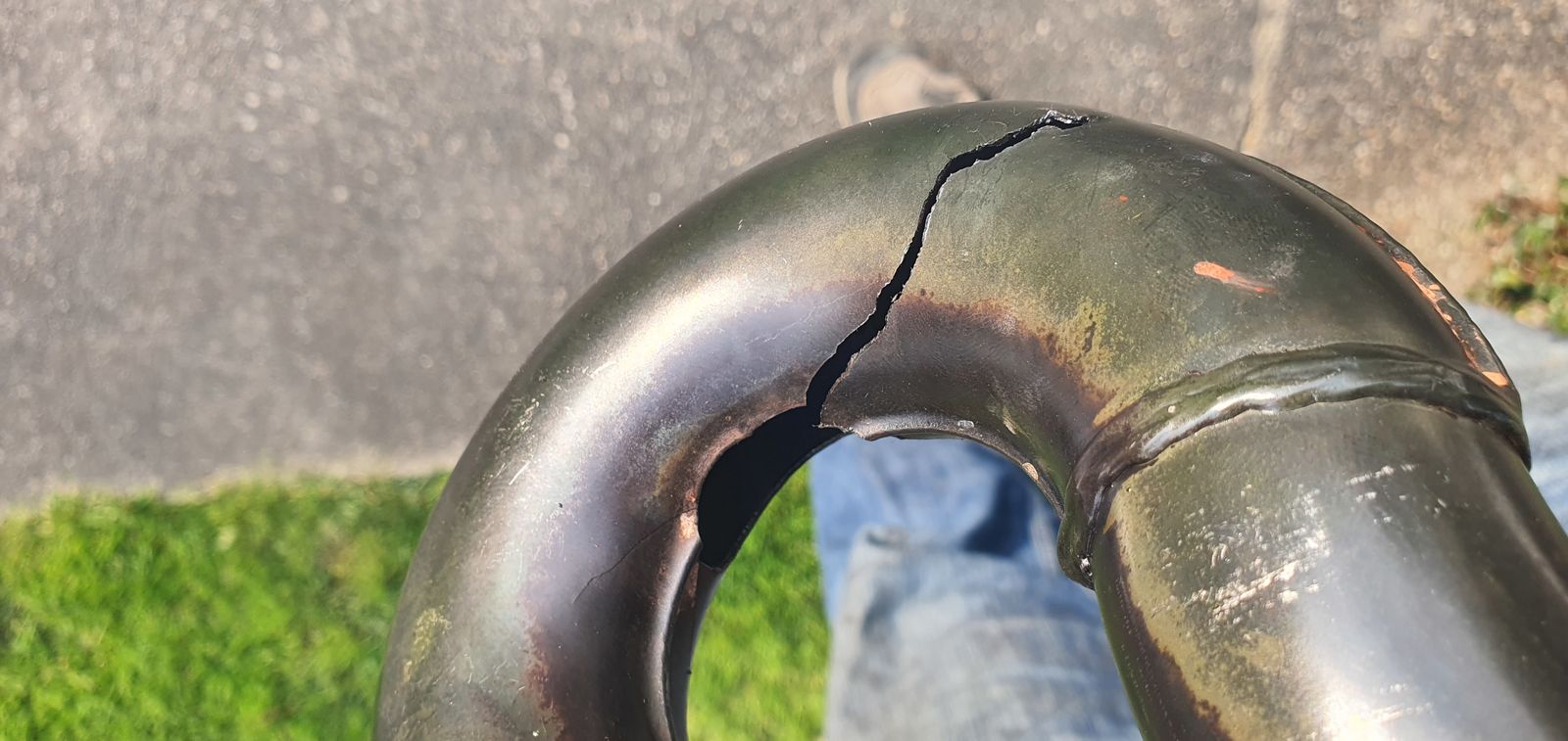

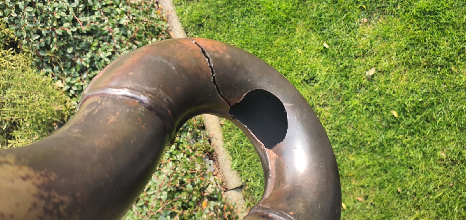

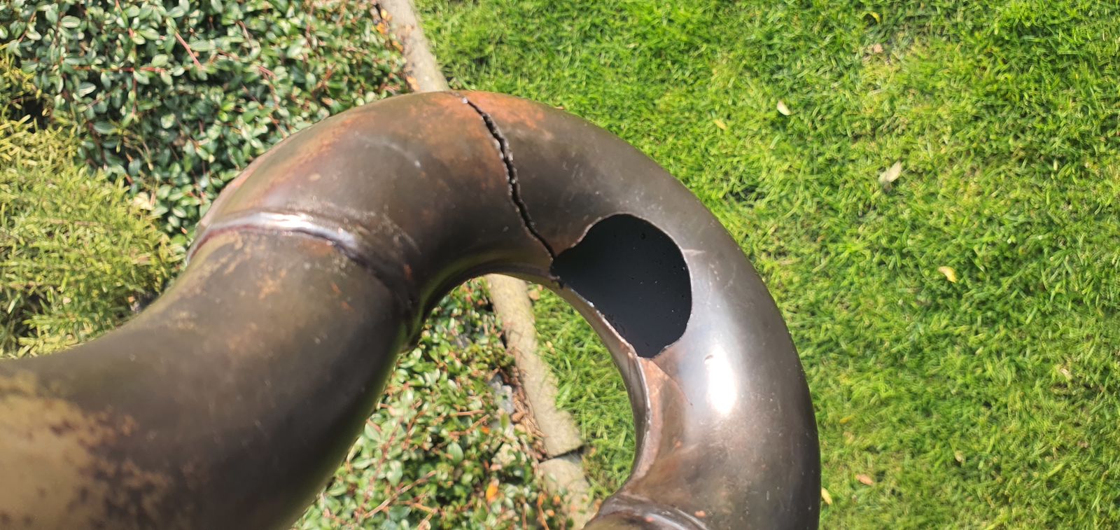

BeitragVerfasst am : So, 20. März 2022, 19:45    Titel: Antworten mit Zitat
Und da hats auch bei mir gescheppert... 2008er, 60k km...
Ausbau des Krümmers ein Krampf. Auf den Einbau des neuen bin ich gespannt...

BeitragVerfasst am : Fr, 25. März 2022, 8:30    Titel: Antworten mit Zitat
Noch ein Hinweis zum Krümmerwechsel. Es ist saueng...
Am Ende habe ich das Federbein ausgebaut und das Rahmenheck angehoben (um das T-Stück mit den Graphitringen wieder einzufädeln). Das Lösen der unteren Schrauben reicht aus. Vorsicht beim Anheben. Ich habe mir die Kabeleinführung in den Bremslichtschalter zerstört... Das Scheißding kostet mittlerweile 34 EUR und es muss wieder entlüftet werden.
Alles andere war ein Krampf.
Wenn man das Heck und Federbei nicht rausnimmt muss beim ausfädeln nach unten die Schwinge "eingefedert" werden. Dann klappt es ganz knapp nach unten raus. Auf selben Wege habe ich den Krümmer aber nicht wieder rein bekommen.
v2loverOffline
Anmeldungsdatum: 16.11.2008
Beiträge insgesamt: 2183
BeitragVerfasst am : Fr, 25. März 2022, 9:36    Titel: Antworten mit Zitat
mit hochklappen des hecks gehts wesentlich entspannter und einfacher; auch wenn man denkct ohhhh so viel zuerst abbauen;
und richtig hochklappen nicht nur ein bischen anheben;
Scott-yOffline
Anmeldungsdatum: 24.09.2012
Beiträge insgesamt: 1869
 →  57.000 km
BeitragVerfasst am : Fr, 25. März 2022, 15:10    Titel: Antworten mit Zitat
Ich habe es auch ohne hochklappen geschafft, aber nach dem ausbauen war ich mir nicht mehr sicher ob ich den wieder rein bekomme. Denn es sind nur Millimeter platz..

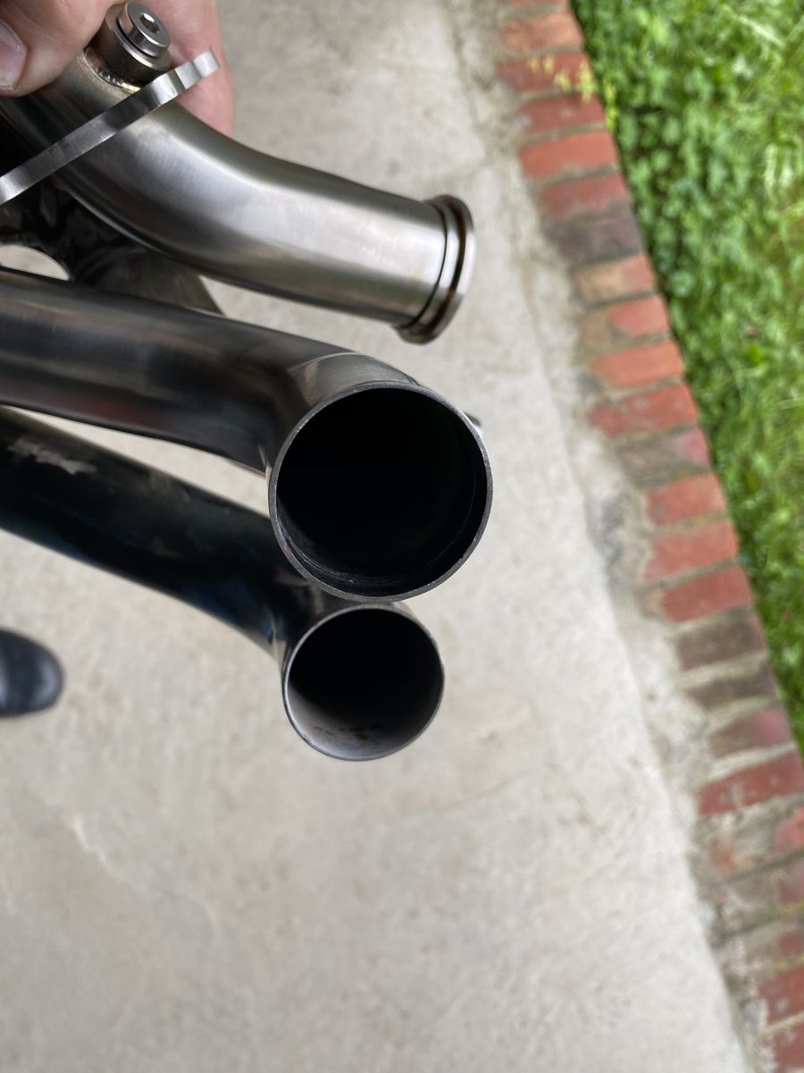

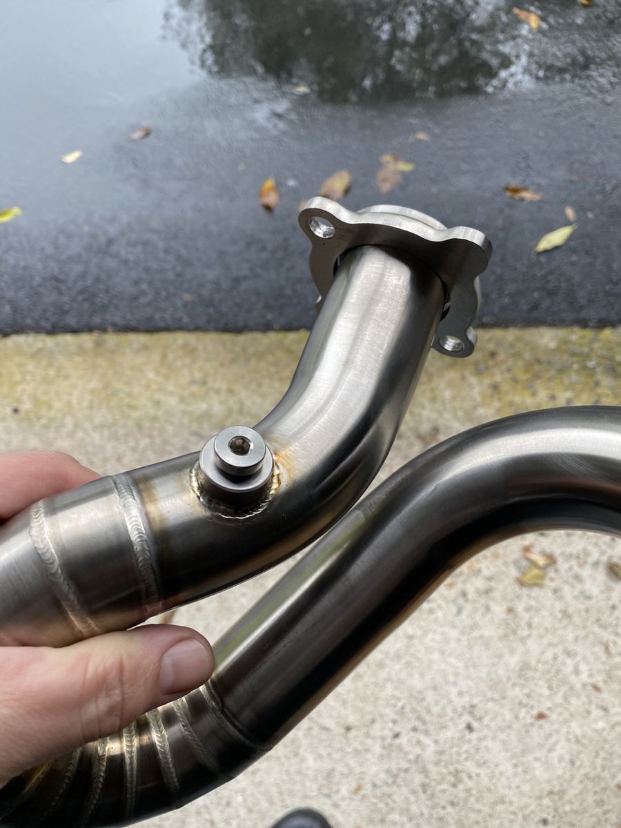

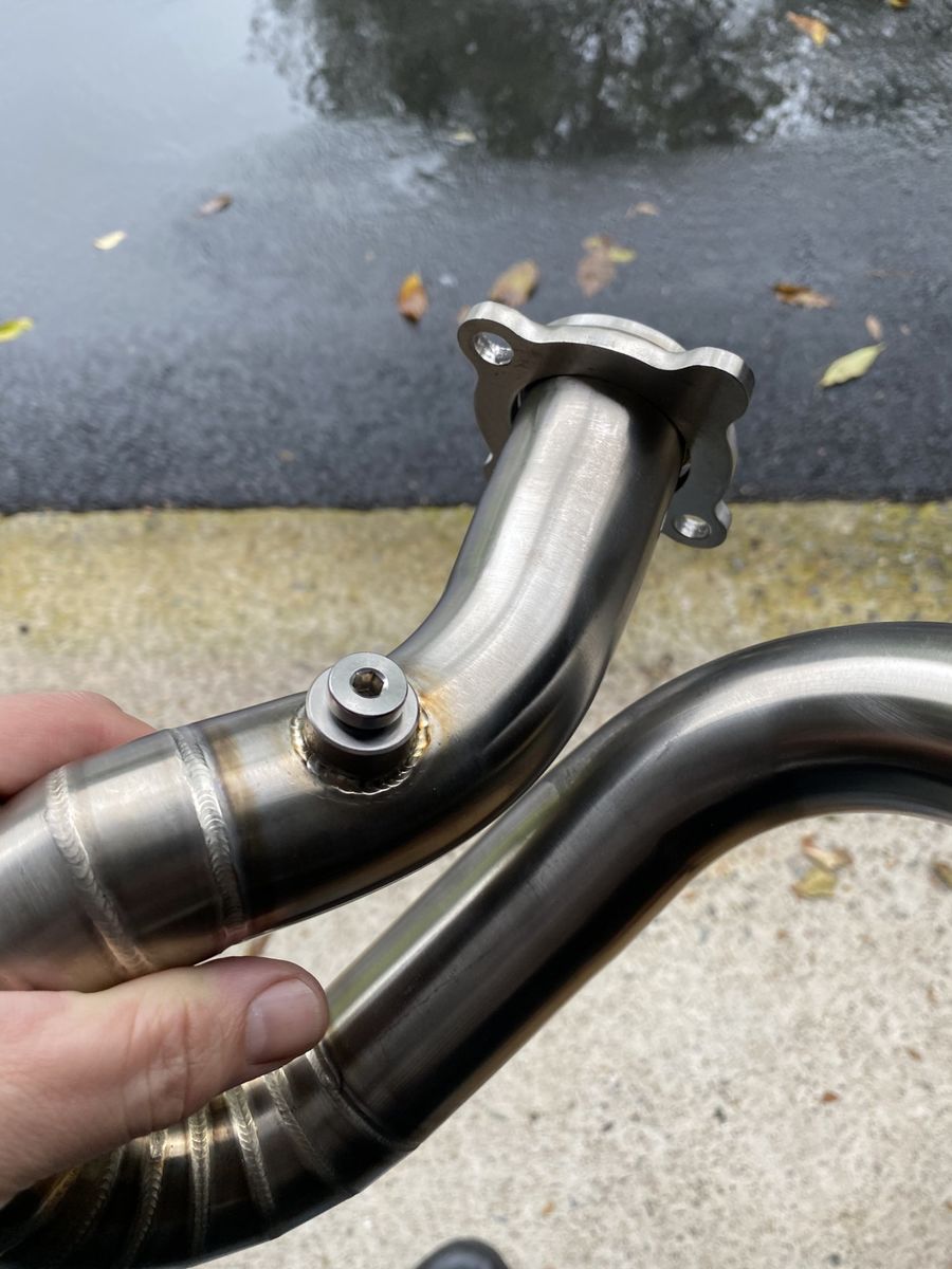

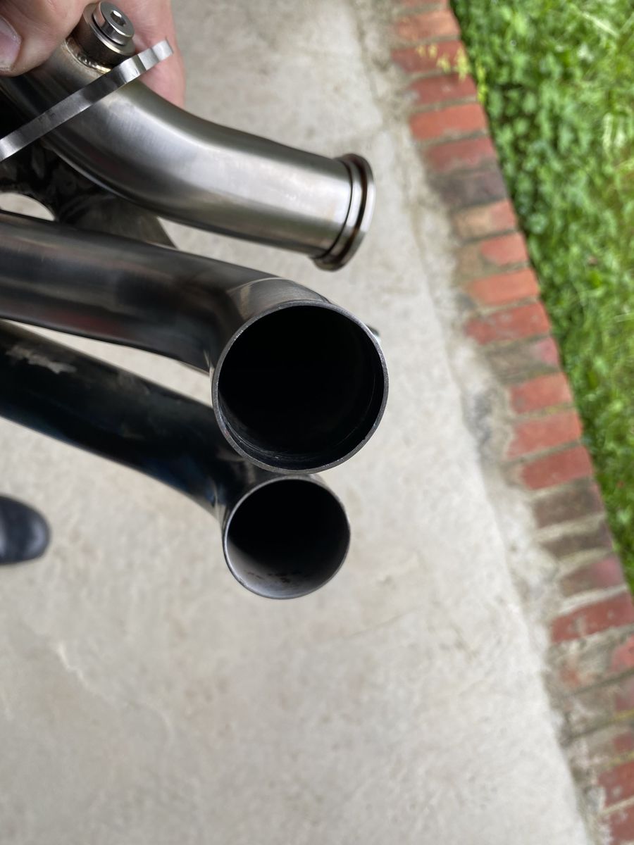

Hab gerade im Advrider Forum paar Fotos von den Nachbauten von Dobermann-Performance gefunden.
Sieht verarbeitungstechnisch gut aus.
Scheinbar passt aber nur die komplette Anlage aufgrund anderer Rohrdurchmesser
