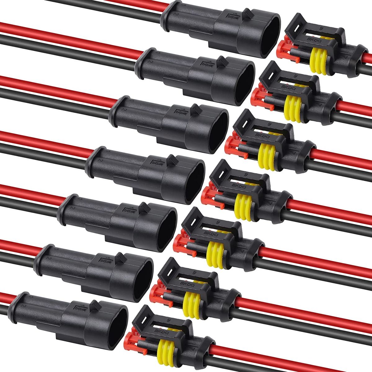

Ich möchte meine Batterie nicht unter die Sitzbank verlegen, wohl aber die „Pole“.
Am Donnerstag wollte ich auf Tour, naja durch Raumprobieren in der Vorwoche usw, sprang die Kiste nicht an.
Also Powerbank raus und dann? Motorschutz lösen, Batteriefach aufschrauben, Powerbank anschließen, starten, alles wieder zusammen bauen.
Wenn das unterwegs passiert, bist erst mal beschäftigt.
Jetzt dachte ich mir, Kabel (mit passenden Querschnitt natürlich) irgendwo hin verlegen (natürlich abgesichert, meinetwegen unter die Sitzbank oder vielleicht hat jemand ne andere Idee) plus und minus Anschlüsse (wasserdicht oder vielleicht weiß jemand was anderes) und los gehts. Heißt ohne viele rumschrauben, Krokodilklemmen der Powerbank anschließen, starten und weiter?
Gut gedacht oder….. eher ……? Nein?

ich habe mir ein Kabel mit Stecker in das Handschuhfach gelegt.
Das Kabel ist direkt an die Batterie angeschlossen und nicht abgesichert!
Da kann ich ein Ladegerät oder einen Kompressor in sekundenschnelle anschließen.

Ich hab auch schon ein Kabel verlegt für mein Ladegerät um im Winter aufzuladen, allerdings bekomme ich da keine Krokodilklemmen dran (HI-Q Ladegerät von Polo.
Mir geht es tatsächlich darum Batteriepolklemmen zu verlegen, am besten wasserdicht oder so.

Hab Alles auf diese Stecker umgerüstet! Navianschluss, Ladegerät, Komressor....

Wenn du noch den originalen Motorschutz hast, kannst du dir auch an die Kunststoffseite eine Schraube setzen und die mit einem Kabel den Pluspol verbinden. So musst du beim laden oder bei der Starthilfe nichts mehr abbauen.

Oder die Schnellverschlüsse für den Unterfahrschutz von Sigutech einbauen, dann gehts zumindest da schneller.
Danke. Hilft mir aber unterwegs nichts, wenn z.b. ein Spezl die Powerbank dabei hat und er die Stecker nicht hat
