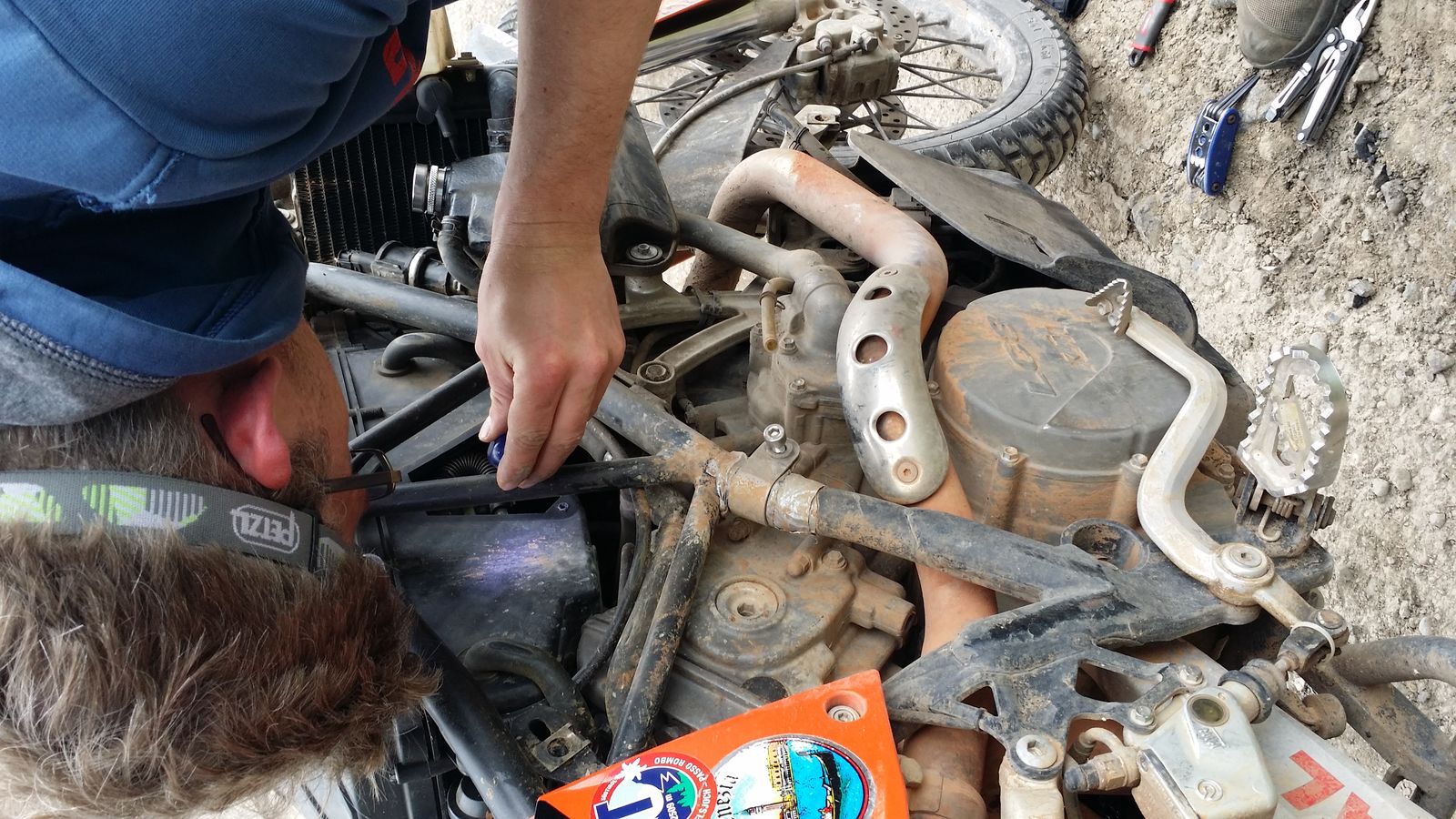

BeitragVerfasst am : Do, 2. Mai 2019, 20:25    Titel: Antworten mit Zitat
Hi Karli,
habe mich bei dem Symptom mal zu Tode gesucht: Prüf zuerst die Polanschlüsse der Batterie, ein Wackler kann das durch die drehzahlabhängigen Vibrationen einfach auslösen!
Meine Logik war damals: Batterie war ja neu, ergo musst'e da nix gucken...der Mech von KTM Georgien lacht mich heute noch aus. Jetzt kann ich unterwegs auch Vergaser zerlegen ;-)
VG,
BM
