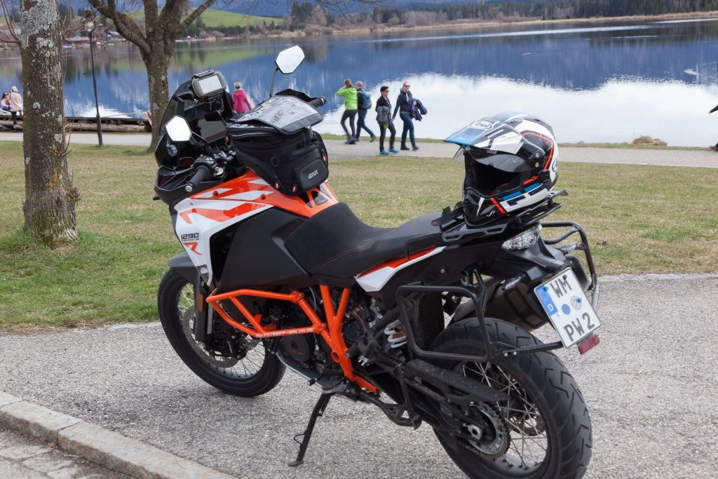

KTM 1290 Superadventure R
 →  4.000 km
BeitragVerfasst am : Do, 14. Jun 2018, 22:21    Titel: Antworten mit Zitat
Navihalter -- ich finde den an meiner 1290 R gut und ich komme gut damit klar. (Hab ein Montana).
Von Vibrationen merke ich nicht großartig was - also nichts was mich stören würde.
(Man kann ja auch noch mit MyRide das Telefon auf dem Display navigieren lassen. :-) )

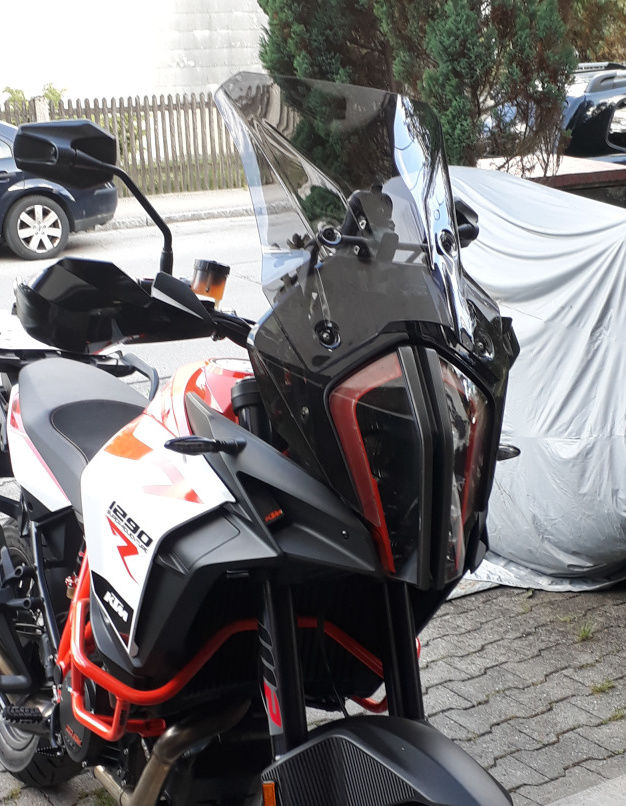

Hab jetzt den Heed Motorschutz in Alu Natur bestellt Very Happy

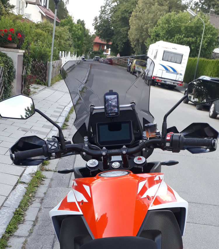

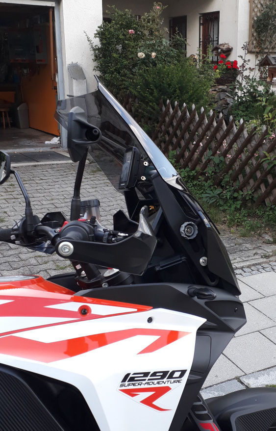

Navihalter hab ich selber gebaut Cool
Windschild von Givi erstmal ohne ABE (ist aber in Vorbereitung)

Die Scheibe ist heute angekommen. Sie hat oben eine etwas andere Form. Oder ich das Bild ist halt anders aufgenommen.
Sie ist oben leicht gebogen.
Bild stell ich ein wenn ich mein Bike wieder vom Händler kriege.

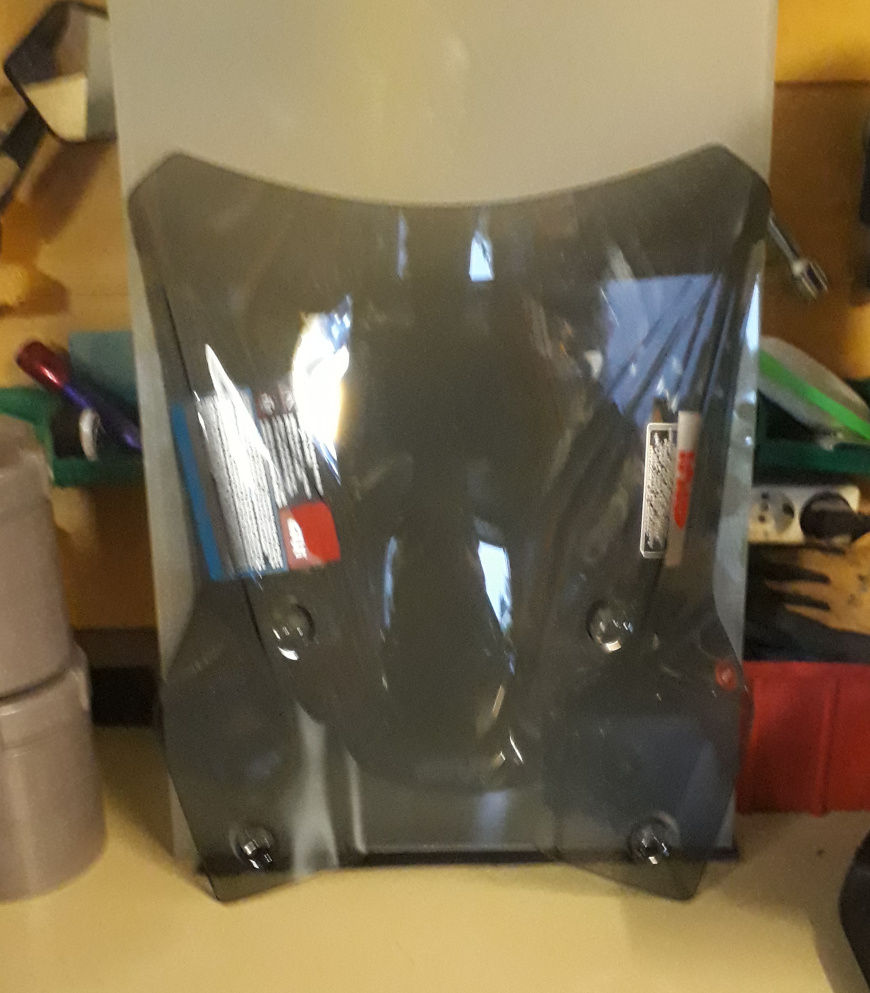

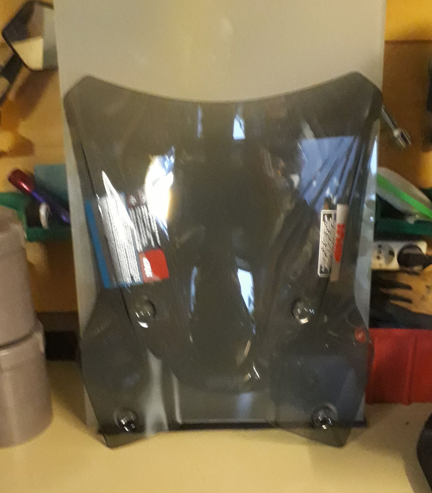

BeitragVerfasst am : Di, 10. Jul 2018, 22:21    Titel: Antworten mit Zitat
Erstmal nur ausgepackt

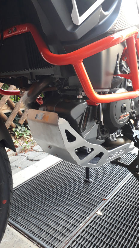

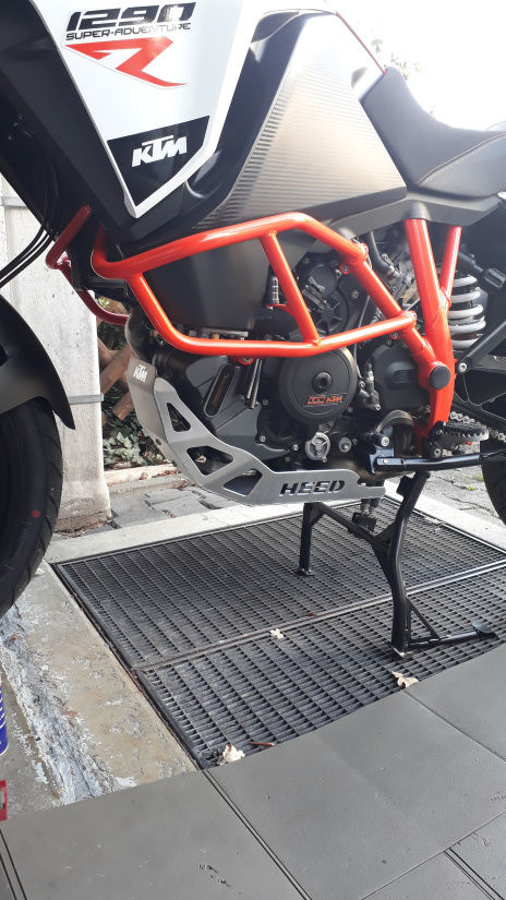

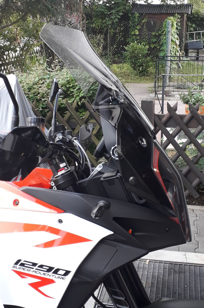

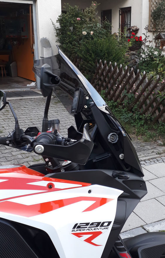

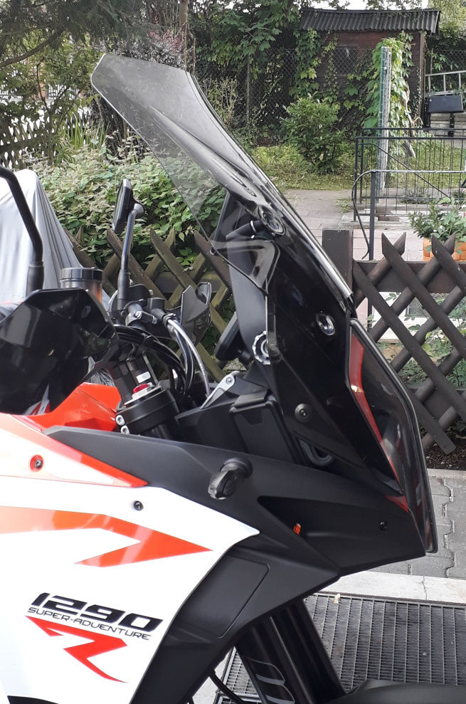

Bilder vom Unterfahrschutz und Windschild
Unterfahrschutz hat keine Befestigung wie der Originale. Der Heed ist komplett Gummigelagert. Er hat einen ziemlich großen Abstand zum Motorgehäuse und auch zum Krümmer, was ja kein Fehler sein muss.
Windschild wirkt anfangs doch sehr wuchtig. Ich hab mich aber bereits daran gewöhnt.
5 cm weniger hätten es aber auch getan Smile
