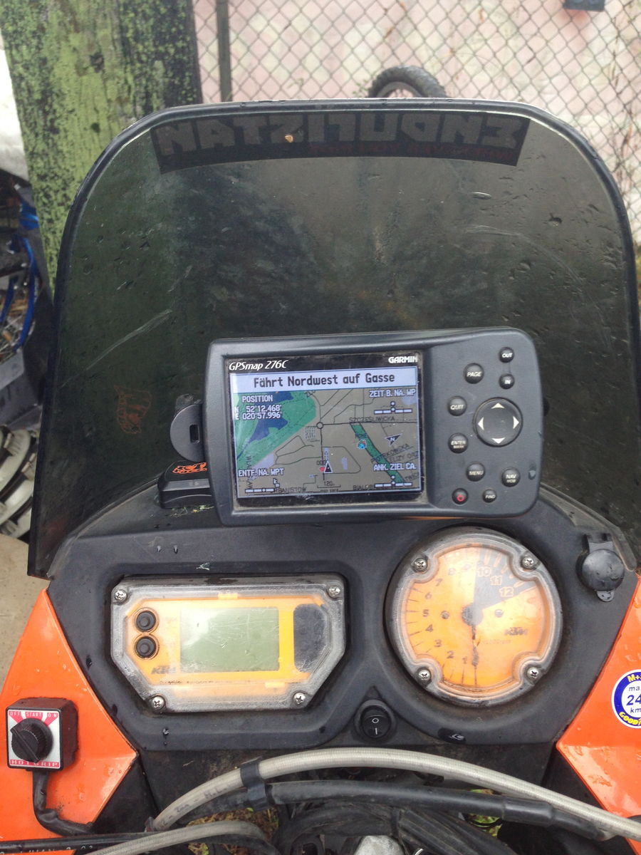

BeitragVerfasst am : Sa, 10. Aug 2013, 13:24    Titel: Antworten mit Zitat
auch das erledigt:
