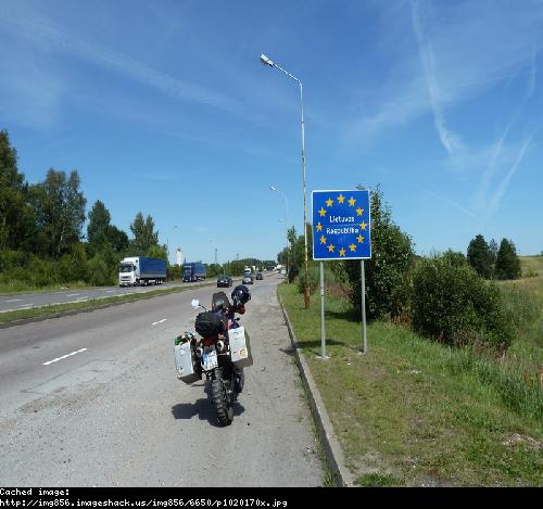

Hey Willy,
ich komme gerade von meiner Baltikum/Skandinavien/Nordkap Tour zurück und kann dir wirklich den Pirelli Scorpion Rally empfehlen.
Ich bin mit dem Reifen rund 10.000 Kilometer gefahren und hatte noch etwas Profil übrig am Ende.
Der Reifen fährt sich bei Regen, Schotter (sowohl locker als auch fest) wirklich sehr gut. Auch auf Asphalt ist er sehr sicher fahrbar. Natürlich ist die Onroad-Performance nicht wirklich mit der eines Straßenreifens vergleichbar. Man fühlt sich aber sehr wohl damit.
Richtigen Matsch hatte ich allerdings nur selten gehabt. Habe dabei aber nichts negatives bemerkt.
Ich habe mir allerdings die Hinterradfelge von der SuperEnduro R gekauft. Das ist eine 2,5" x 18" DID Dirtstar. Ich denke mit der originalen Felge ist es eine wahre Tortur das Ventil durch das Loch zu bekommen.
Viele Grüße
Chris
edit:
Schaut auch sehr gut aus:
