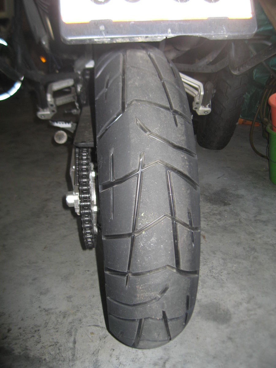

Habe jetzt auf meiner zweiten Garnitur Scorpion Trail montiert.Fährt im Gegensatz zum K60 Scout viel leichter in die Kurve,läuft wesentlich ruhiger wub Werde damit aber fast nur auf Asphalt fahren.Für Offroad fahre ich hinten Scaut K60 und vorne werde ich mal einen T63 probieren.
Der K60 Scout hat sich bei mir sehr flach abgefahren.Bin zwar viel im Nassen und Schotter gefahren damit trotzdem sehr ungewöhnlich.
