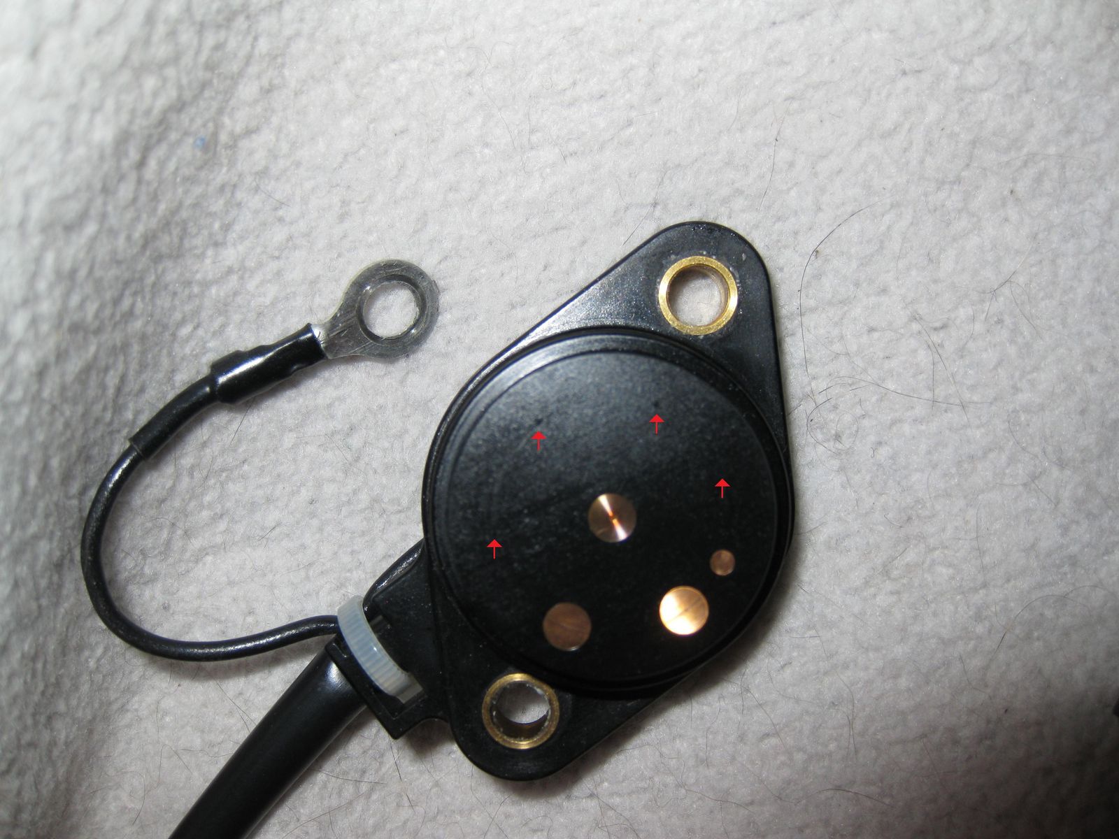

Der Einbau der Anzeige ist mal total Geil, aber die Ermittlung der Gänge gefällt mir nicht ! Ich denke mal so ein UP / DOWN Zähler wenn sich der Hebel "vorbei" bewegt, aber wenn der Gang dann mal nicht rein geht, dann ist auch hier der falsche Gang in der Anzeige !
PS: wer hat noch den ein oder anderen GANGSENSOR bzw. den SENSOR GANGERKENNUNG (KTM ET Nr.: 60011023100 / 60011023000) zu Hause rumfliegen und mag den verkaufen ? Bitte mal PN, Danke.

....aber die Ermittlung der Gänge gefällt mir nicht ! Ich denke mal so ein UP / DOWN Zähler wenn sich der Hebel "vorbei" bewegt, aber wenn der Gang dann mal nicht rein geht, dann ist auch hier der falsche Gang in der Anzeige !
...es handelt sich hier um einen elektronischen Sensor der eine sehr exakte Wiederholgenauigkeit reproduziert. Wenn ein Gang nicht richtig einrastet, befindet sich auch der Schalthebel nicht in Endstellung (2-5mm fehlen), somit werden beim Verschalten keine Gänge hoch bzw. runter gezählt. Der Sensor fragt die jeweilige Endstellung des Schalthebels ab.
Die Zuverlässigkeit steht und fällt mit der Genauigkeit und Sorgfalt beim Einbau durch den Anwender. Die Abfrage von Schalthebel oder Schaltgestänge über Sensor (KEIN Reed-Kontakt!) ist die zuverlässigste Art, insbesondere im Vergleich zur Berechnung des Gangs über Drehzahl/Tempo (Fehlerhäufigkeit verhältnismässig hoch durch z.B. Schräglage, Schlupf, keine Anzeige bei gezogener Kupplung, verzögerte Anzeige etc.)
