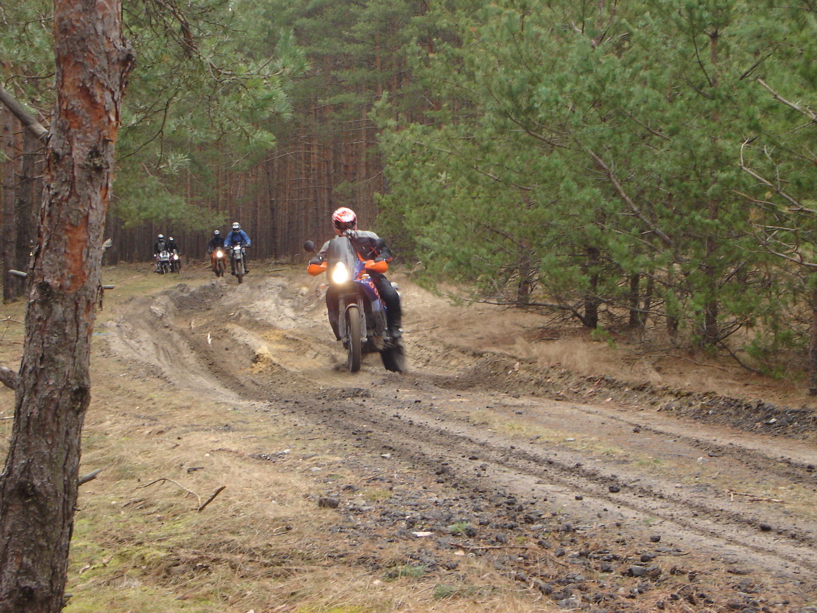

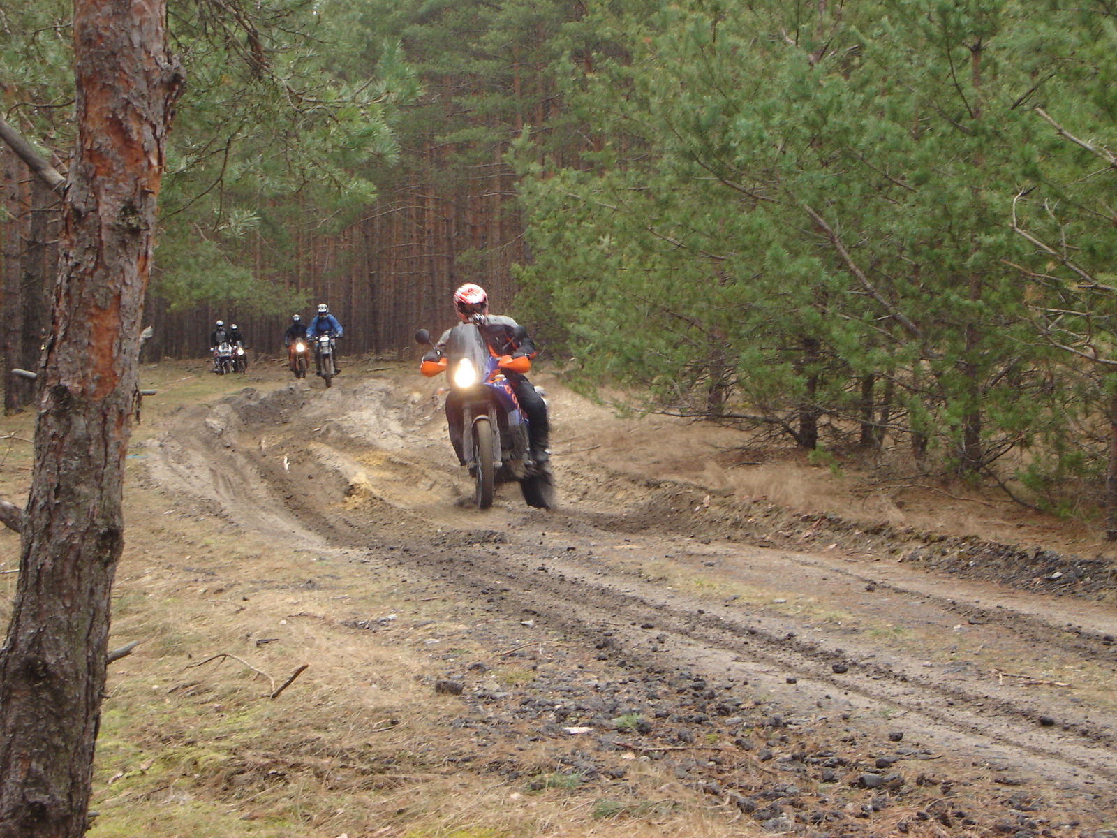

Grimme II Marconi in action - will sagen im Sand schlechter alsKaroo und viel schlechter als MT21 oder Desert....
Marconi in action
