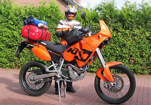

2.) Wenn Du die Ausmaße unseres "Kleinen" kennen würdest, dann wird klar, warum der Mann Platz zum Schrauben braucht! E.T. war der Erste, der die Superenduro vielleicht etwas HÖHERLEGEN und die Sitzbank dann noch AUFPOLSTERN will Mr. Green .
Wer auf dem Bild ist Tommi???

BeitragVerfasst am : Mo, 11. Dez 2006, 17:48    Titel: Antworten mit Zitat
Der mit der Blau Gelben Jacke Mr. Green
GW 1800 Very Happy
