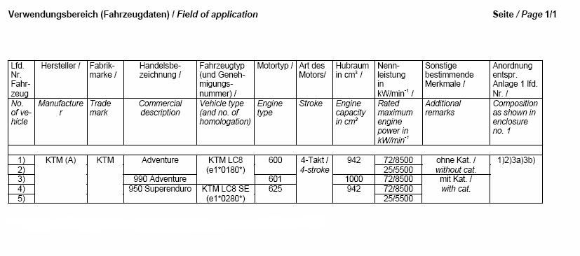

BeitragVerfasst am : So, 14. Mai 2006, 22:59    Titel: Antworten mit Zitat
Komisch... In der BE steht was von Kat
Naja, wird sich sicherlich klären. Kann mir irgendwie nicht vorstellen das man Euro3 auch noch ohne Kat schafft, aber wenn es so ist Question

händler wusste auch nix von verschiedenen hatte dann bei ktm deutschland angerufen und das sind die selben anlagen gibt für die 990er ein extra mitführblatt.
sind OHNE kat zugelassen
