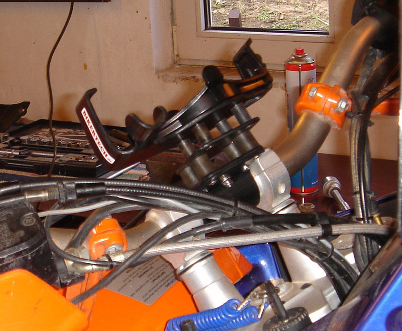

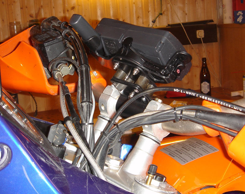

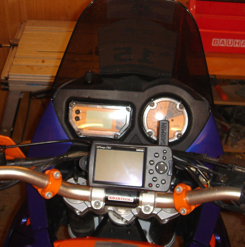

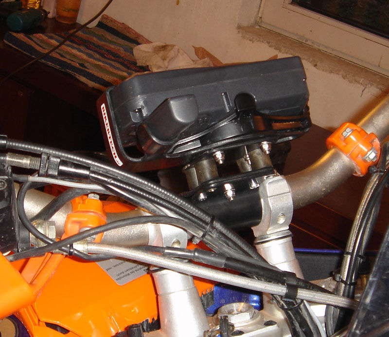

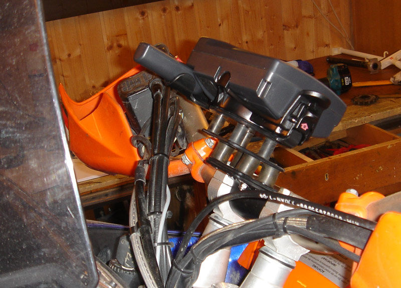

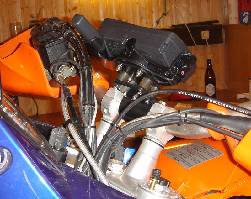

Im Gegensatz zum Marius hab ich die Halterung für den Lenker
bevorzugt, da ein geschützter Cockpitverbau bei der R nicht
auf die Schnelle möglich sein wird. So wars auch ein Einfaches,
das 276C auch noch auf der Goooo zu montieren.
Diese Halterung von www.bikertech.de gibt es in
verschiedenen Ausführungen, mit bis zu 8 Gummipuffern.
Die Trägerplatte kann man variable montieren, entweder
276C weiter vorne oder hinten, je nach Geschmack.
Ich hab nach Tests die Variante mit 4 Gummipuffern und
Trägerplatte nach vorne bevorzugt. Funzt perfekt,
wackelt nix, hab alles gut im Blickfeld, ohne Gnack verenken.
Entschieden hab ich mich für die verstärkte Halterung mit
Antennenführung.
So wie sich des anfühlt, sicher Offroadtauglich.
Demontage in eine paar Minuten ohne irgendwelcher Löcher
oder Spuren möglich. So gesehen auch ideal, wenn einer
2 oder mehr Motorradln hat, z.b. a EXC neben der LC8.
Fazit: www.bikertech.de echt eine Empfehlung,
sehr kompetent, freundlich und vor allem flexibl.

BeitragVerfasst am : Di, 4. Apr 2006, 9:40    Titel: Antworten mit Zitat
Wo ist den der Spannungsversorgungsstecker?
Gruss
Marco
RebhuhnOffline
Anmeldungsdatum: 10.10.2003
Beiträge insgesamt: 3327
KTM 690 Rally Replica
KTM 690 R Adv
BeitragVerfasst am : Di, 4. Apr 2006, 9:49    Titel: Antworten mit Zitat
AdventureMarco @ Di, 4. Apr 2006, 9:40 hat folgendes geschrieben:
Der hängt an der Wand! Very Happy
Nein, im Ernst, ... den hab ich noch net montiert, werd
die paarmal mit der LC8 mit Akku fahren, ansonsten
einfach anzapfen, fixieren wos passt, kein Problem, ...
Gerhard
AdventureMarcoOffline
Anmeldungsdatum: 20.08.2005
Beiträge insgesamt: 561
 →  36.000 km
BeitragVerfasst am : Di, 4. Apr 2006, 9:51    Titel: Antworten mit Zitat
Wollte eigentlich auf was anderes hinaus. Very Happy
Kannst du das Gerät mit eingestecktem Stecker in die Halterung setzten oder hinterher noch den Stecker anschliessen?
Gruss
Marco

Der Stromstecker muss vorher angeschlossen werden. Wenn die Kiste drin steckt, dann kommst nicht mehr dran.

Muss dabei der Marinehalter angepasst werden? (der kleine Halter neben dem Stecken entfernen).
Gruss
Marco
BenzinschnüfflerOffline
Anmeldungsdatum: 21.05.2003
Beiträge insgesamt: 6375
Alter: 22
MXC 525, 2005
HP2 1200, 2009
BeitragVerfasst am : Di, 4. Apr 2006, 19:50    Titel: Antworten mit Zitat
Der Marinehalter muss nicht verändert werden. Kein zusätzliches Loch, nichts.

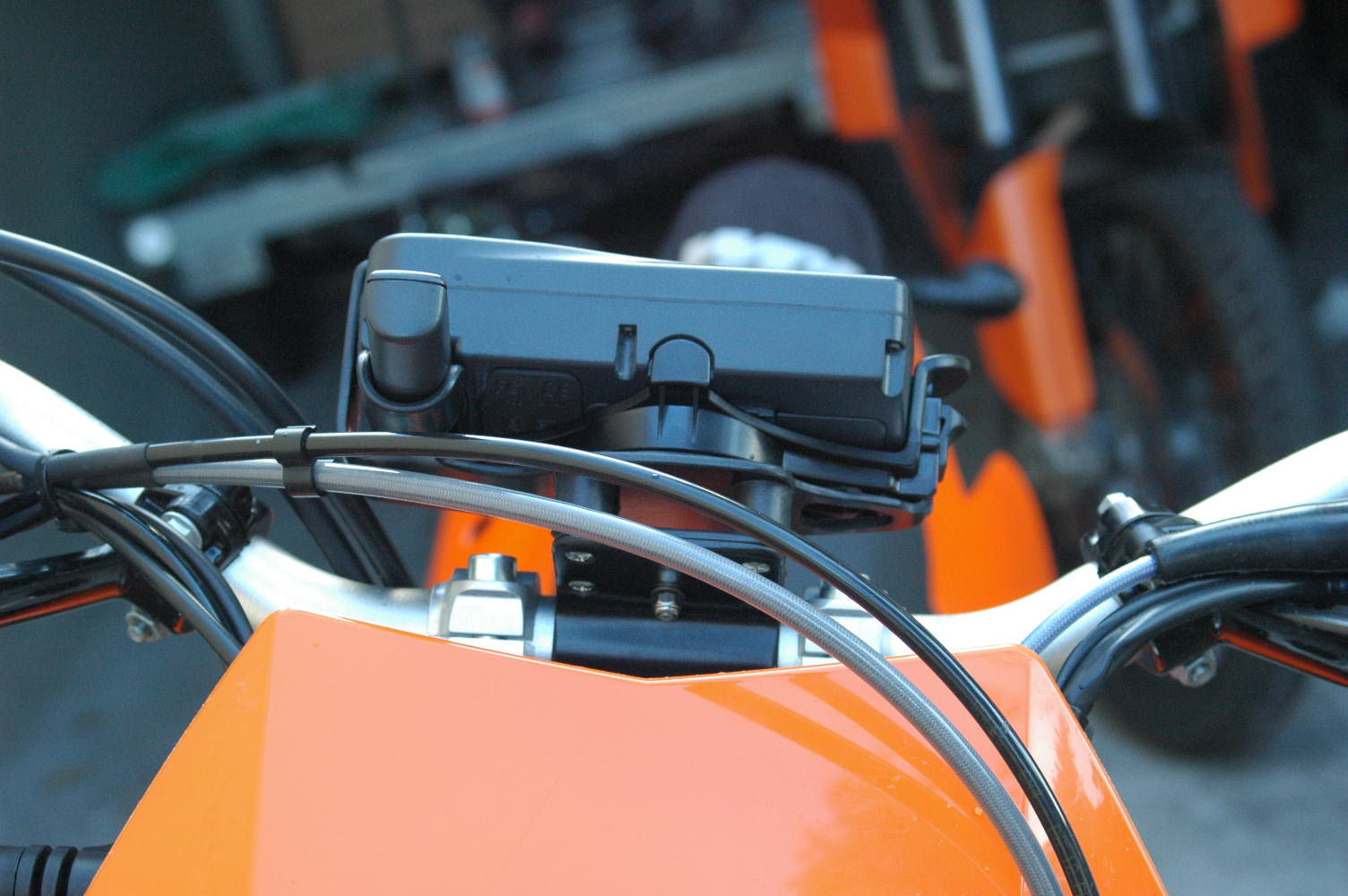

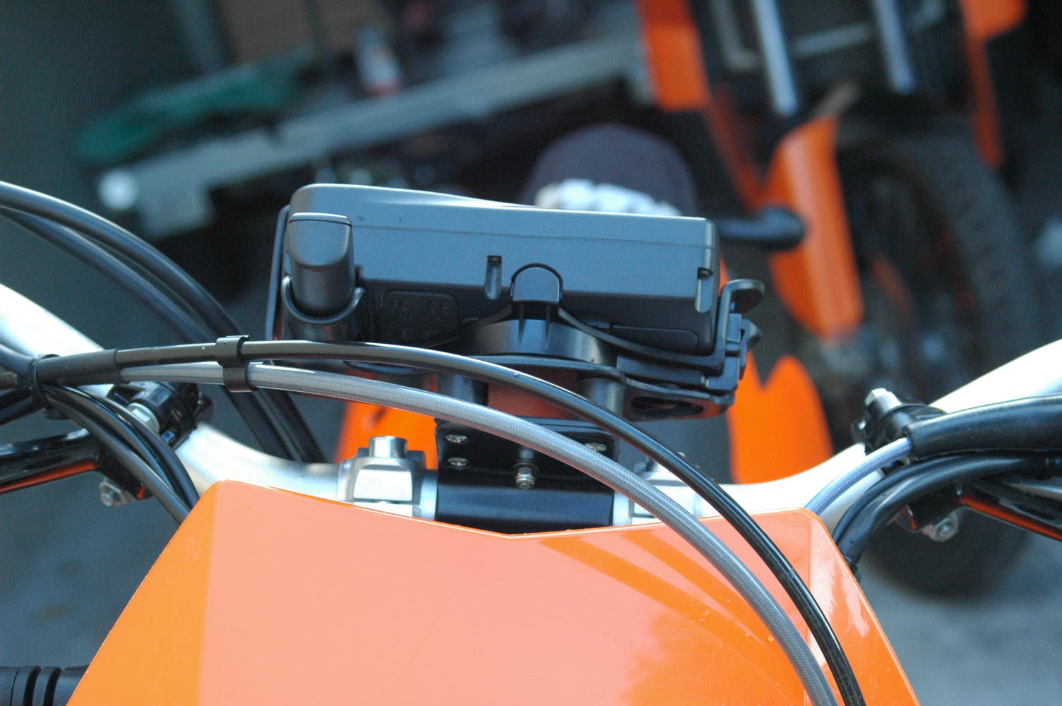

So .... weil ich es dem Gunnar versprochen habe:
ich habe das gleiche an der XC gemacht:
Die Doppelstockvariante mit 8 Gummilagern halte ich für übertrieben (und häßlich).
Ich hab das ganze zwar nocht nicht hardcoremäßig getestet, macht aber einen soliden Eindruck. Im Juni gehts nach Italien, dann kommt der Härtetest.
Gruss
Hajo

@Hajo
Ich habe das Teil auf der MXC bereits dran und kann überhaupt nicht meckern. Passt alles.
Zu Deiner Befestigungsvariante noch eine Anmerkung: ich hätte auch liebend gern die Antenne dran gelassen. Seitlich ging es nicht, nach ober besteht die Gefahr, daß sie von der Bremsleitung runtergefetzt wird. Ich vermute, daß es bei Deiner Maschine auch so sein könnte, also prüf lieber vorher nach.
der Benzinschnüffler
AdventureOrangeOffline
Anmeldungsdatum: 21.01.2004
Beiträge insgesamt: 195
1290 SAR
Husky 701 Enduro
BeitragVerfasst am : Mo, 15. Mai 2006, 11:56    Titel: Antworten mit Zitat
@BS
Danke für den Tip !!
