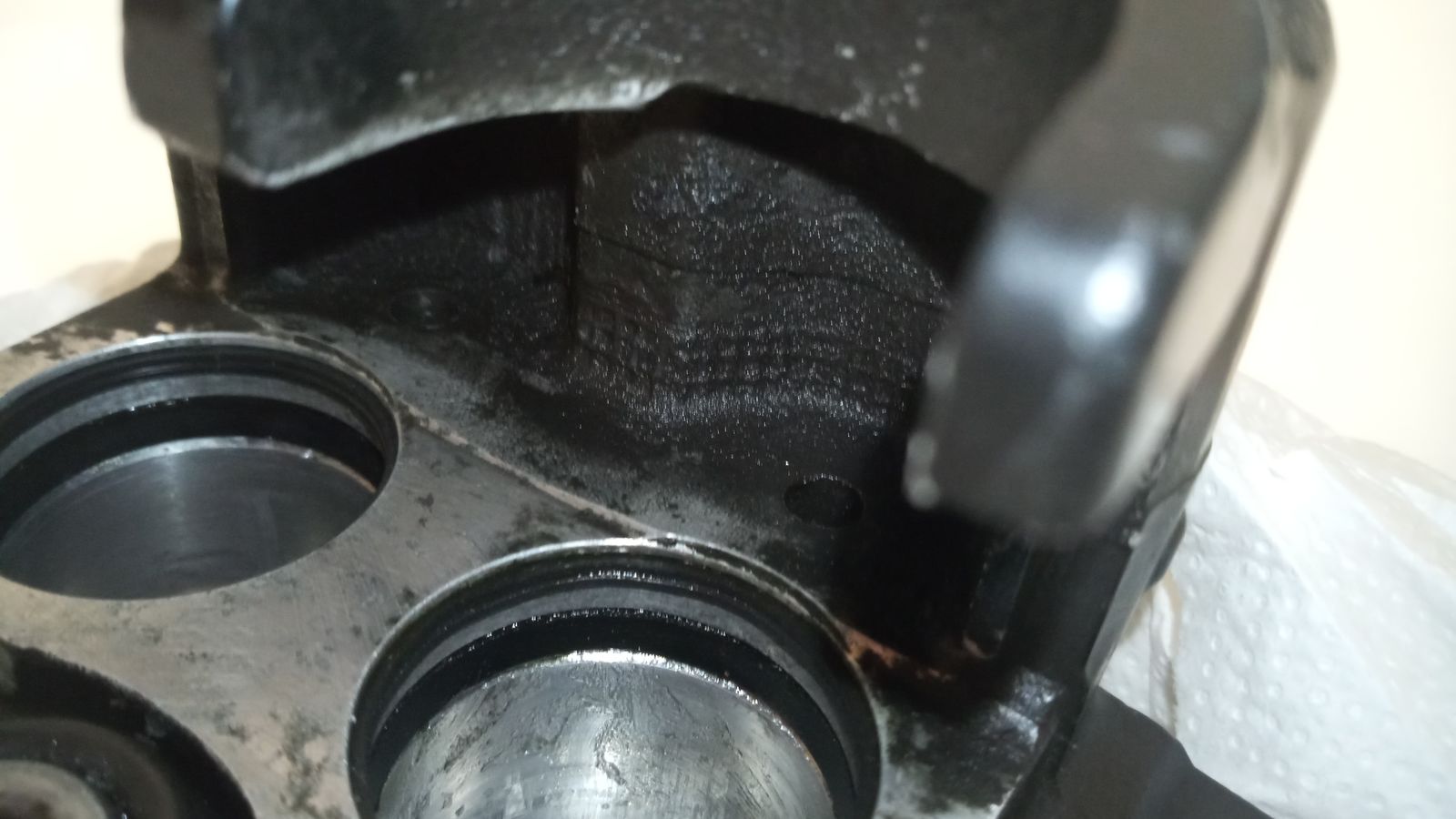

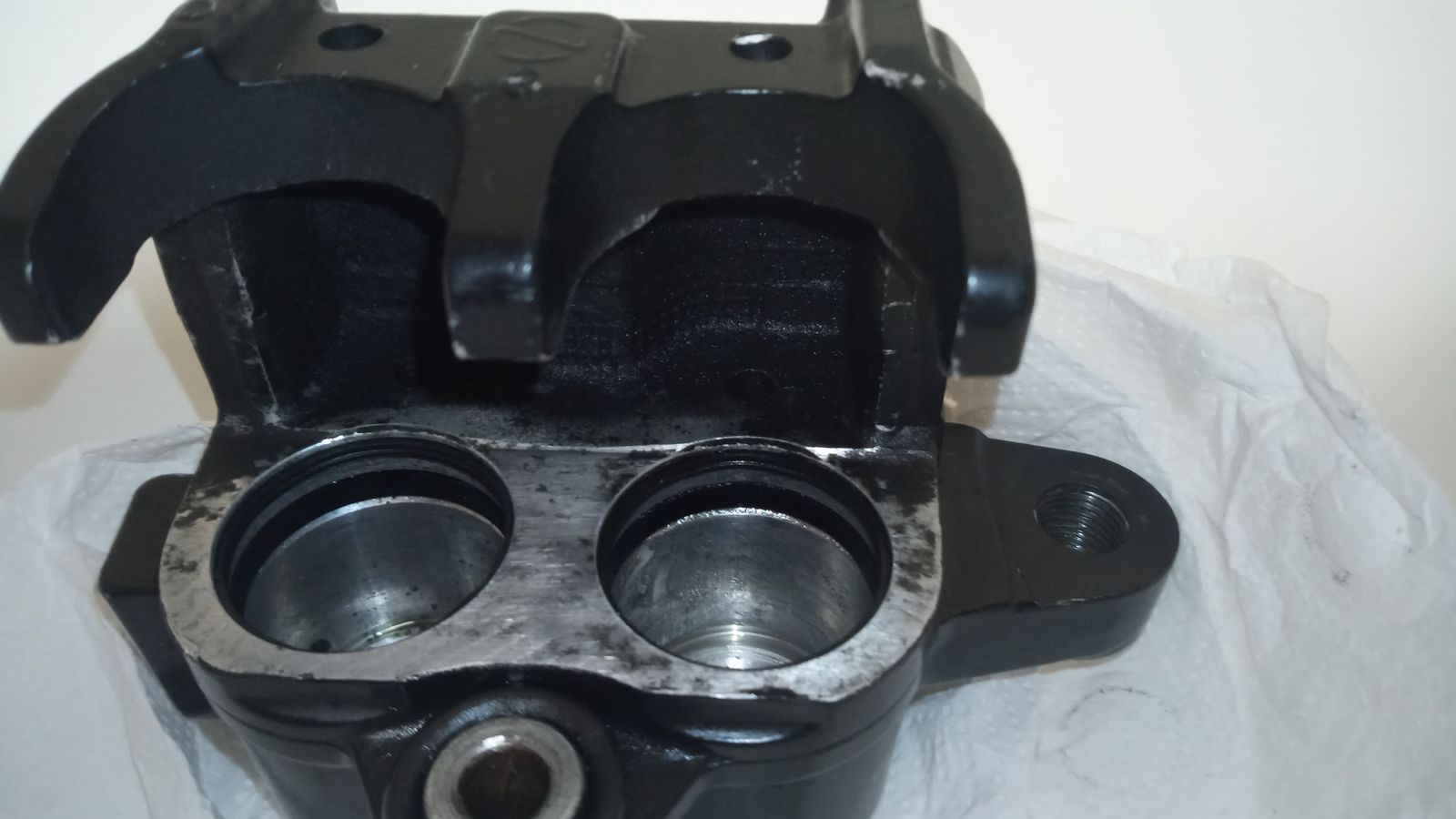

BeitragVerfasst am : Do, 27. Apr 2023, 6:02    Titel: Antworten mit Zitat
Scott-y @ Mi, 26. Apr 2023, 12:51 hat folgendes geschrieben:
Mach doch Mal ein Foto.
Ich kenn ein Spezielles Werkzeug zum Einsetzen von innenliegenden Dichtungen.
 Dateigröße:  164.86 KB
 Angeschaut:  2955 mal
 Dateigröße:  185.41 KB
 Angeschaut:  2979 mal
friedrichOffline
Anmeldungsdatum: 05.12.2006
Beiträge insgesamt: 1148
Husky 701 Omega
BeitragVerfasst am : Do, 27. Apr 2023, 9:00    Titel: Antworten mit Zitat
Der oberer Ring ist die Abdichtung nach aussen. Der Untere sorgt dafür das
der Kolben wieder zurück geht. Beide Ringe müssen leicht überstehen.
Hast du mal versucht den Kolben einzusetzen. Der sollte mit mittleren
Handdruck reinflutschen.
Von welchem Hersteller ist der Repsatz ?
Ich mache sowas öfter, hatte aber bisher nie Probleme.
Auf den Bildern sieht alles recht normal aus, wobei man natürlich schlecht
erkennt wie weit der Ring übersteht.
Cool Cool Cool Friedrich
Beiträge insgesamt: 7577
BeitragVerfasst am : Do, 27. Apr 2023, 10:59    Titel: Antworten mit Zitat
friedrich @ Do, 27. Apr 2023, 9:00 hat folgendes geschrieben:
Nein, ohne Dichtungen geht der Kolben mit wenig spiel locker rein, auch der
Durchmesser ist auf den Zehntel genau wie das Original (wenn das den Eines ist).
No Name
Die alten Dichtungen konnte ich mit dem Finger nicht ertasten und die haben
wohl die alten Kolben festgeschweisst. Ich habe sie dann mit einem Kutter
heraus gegrübelt, die waren wie Plastik.
Hast Du noch einen Trick wie man festsitzende Bremskolben ohne Druckluft
austreibt?

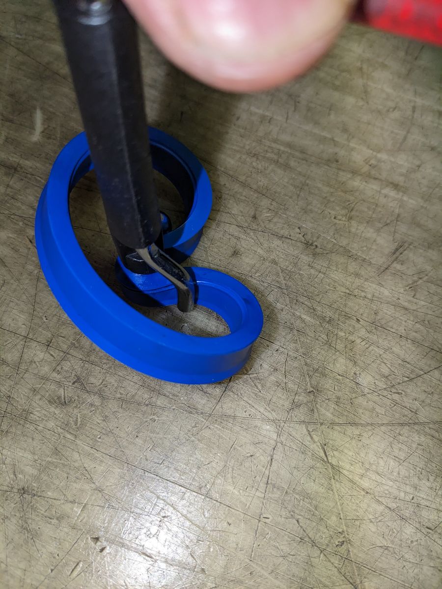

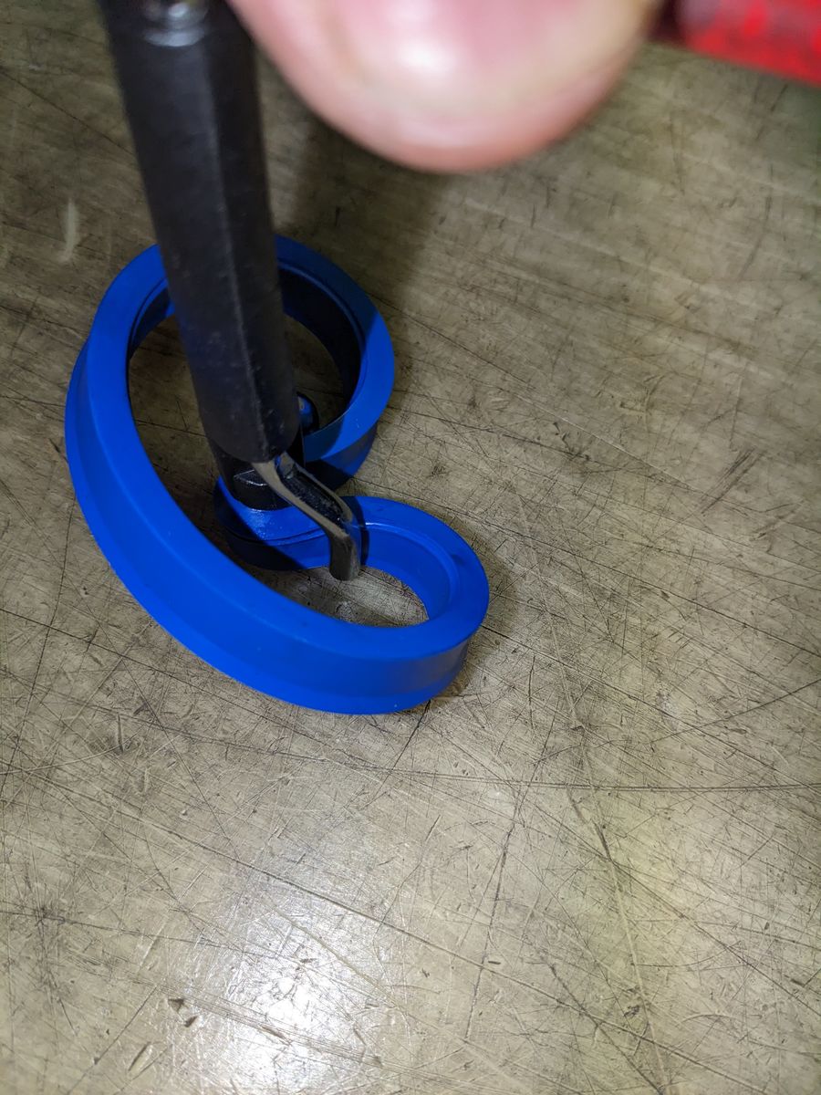

BeitragVerfasst am : Do, 27. Apr 2023, 23:11    Titel: Antworten mit Zitat
Das benutze ich wenn sich Dichtungen nicht von Hand einbauen lassen.
 Dateigröße:  492.7 KB
 Angeschaut:  2969 mal
 Dateigröße:  282.72 KB
 Angeschaut:  2986 mal

Ich wusste gar nicht dass man diese Art von Dichtungen auch als Nut oder
Stangen Dichtung bezeichnet.
Der Typ mit den Dirnen und dem Werkzeug ist gut. Ich plündere einfach
Mamas Küchenschublade. Mit einer passenden Gabel müsste das auch gehen.

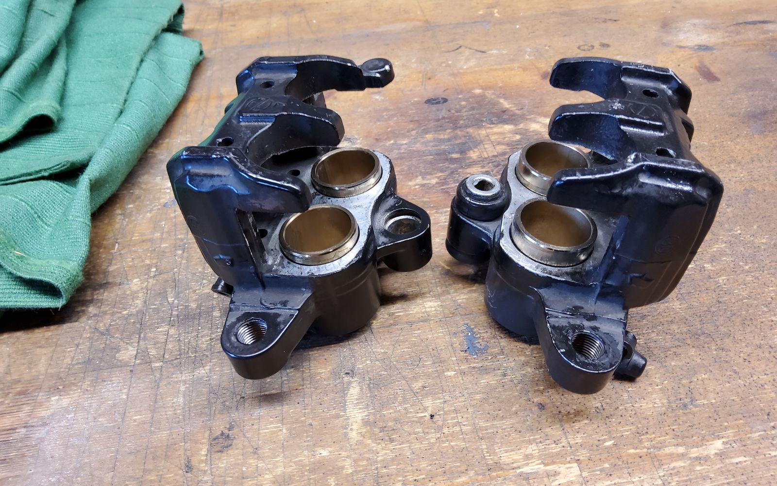

friedrichOffline
Husky 701 Omega
BeitragVerfasst am : Do, 3. Aug 2023, 18:11    Titel: Antworten mit Zitat
Peter du hast eine Mail
 Dateigröße:  296.2 KB
 Angeschaut:  2896 mal
BeitragVerfasst am : Fr, 4. Aug 2023, 4:49    Titel: Antworten mit Zitat
friedrich @ Do, 3. Aug 2023, 18:11 hat folgendes geschrieben:
Danke Friedrich, darf ich Deine Begründung hier reinstellen?
friedrichOffline
Husky 701 Omega
BeitragVerfasst am : Fr, 4. Aug 2023, 5:11    Titel: Antworten mit Zitat
Klar kein Problem
BeitragVerfasst am : Fr, 4. Aug 2023, 11:07    Titel: Antworten mit Zitat
Bruggma @ Fr, 4. Aug 2023, 4:49 hat folgendes geschrieben:
Auftrag erledigt. Das Problem waren die verschmutzen bzw. aufgeblühten
Nuten der oberen Dichtringe. Ich habe es gleich mal so probiert. Keine
Chance ohne den Dichtring evtl zu beschädigen. Nachdem ich die Nuten
gereinigt habe, ging es wie es sein soll. Leichter Druck mit dem Daumen
und flupp, waren sie drin.
