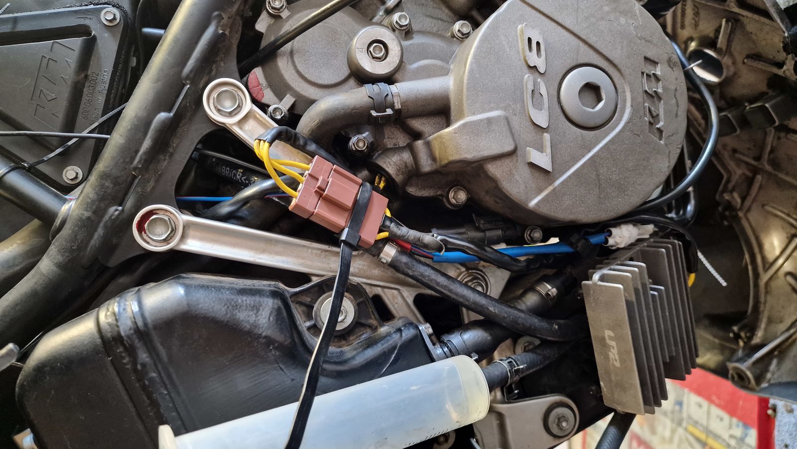

Hallo zusammen,
kann mir jemand verraten was das für ein Stecker ist? (990 S ’06)
Ich treffe ihn immer wenn ich bei der Batterie bin… und er sieht nicht gut aus.
Im Werkstatthandbuch kann ich weder einen finden der so ausschaut, noch sich an dieser Position befindet (auf dem Battariegehäuse).
Hab ihn vorsorglich mit Kontaktspray geflutet, in ein Stück alten Fahrradschlauch gepackt und hoffe halt, dass er weiterhin “Ruh' gibt…”
Aber wissen tät ich‘s trotzdem gerne.
Christian

BeitragVerfasst am : Di, 18. Apr 2023, 19:41    Titel: Antworten mit Zitat
Lichtmaschine
LC 8 Go!!!
Scott-yOffline
Anmeldungsdatum: 24.09.2012
Beiträge insgesamt: 1869
 →  57.000 km
BeitragVerfasst am : Di, 18. Apr 2023, 20:03    Titel: Antworten mit Zitat
Zwischen Regler und Lima

BeitragVerfasst am : Di, 18. Apr 2023, 20:35    Titel: Antworten mit Zitat
Aha, vielen Dank!
Wenn man weiß wonach man suchen muss, findet sich auch was.

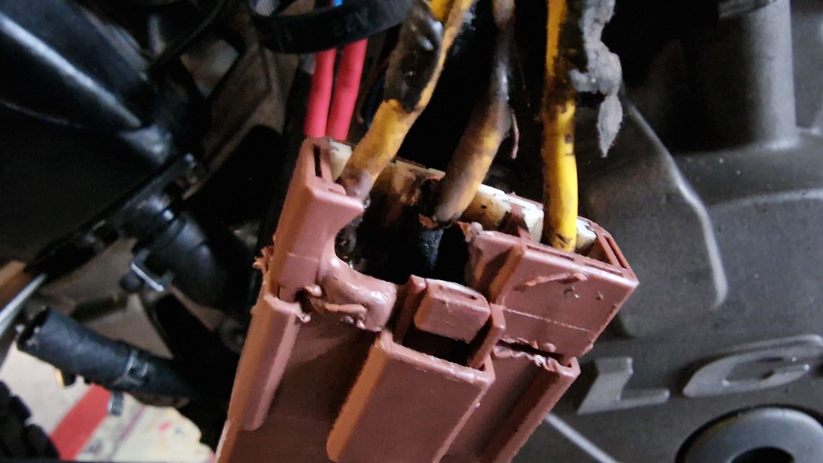

BeitragVerfasst am : Mo, 24. Apr 2023, 23:19    Titel: Antworten mit Zitat
Zerbröselt ganz gern mal. Trenn ihn mal und schau dir den Zustand än. Aber nicht wenn du evtl gerade vorhast noch ne Runde zu drehen.
... mach, daß es geht! ....
LumberjackOffline
Anmeldungsdatum: 13.08.2003
Beiträge insgesamt: 5027
 →  107.000 km
BeitragVerfasst am : Di, 25. Apr 2023, 7:22    Titel: Antworten mit Zitat
So wie der aussieht, wird er diese Saison nicht überleben.
Besorge dir zur Vorsicht einen neuen Stecker und befestige ihn dann unter dem linken Tank an dem Motorträger.
Aber auch da kann er nach einigen Jahren anfangen zu kokeln.
Habe es schon zum 2. mal hinter mir.

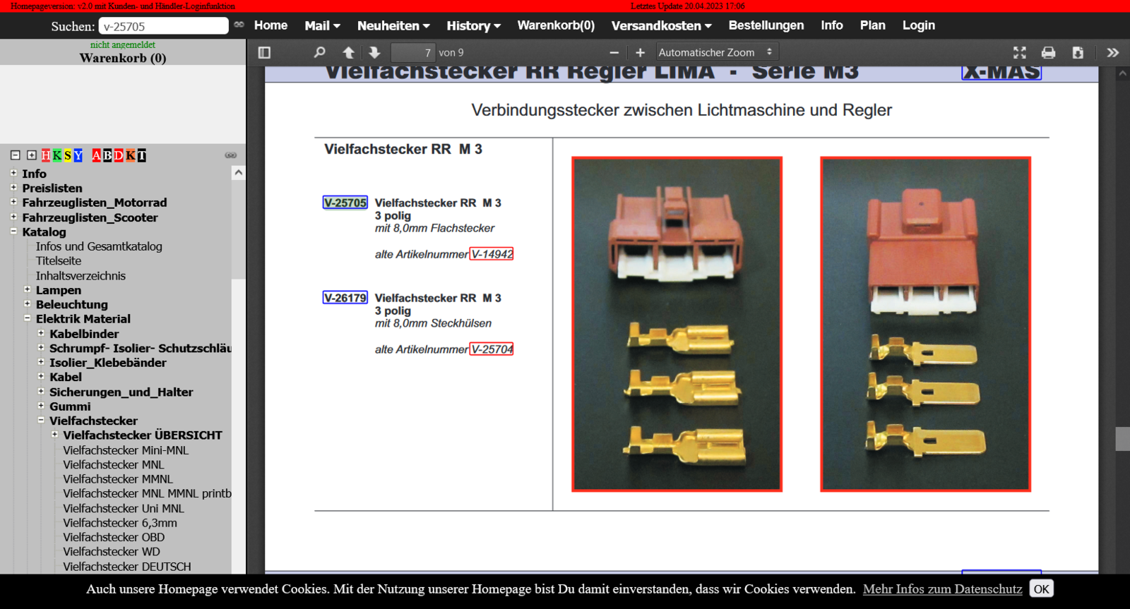

BeitragVerfasst am : Di, 25. Apr 2023, 8:40    Titel: Antworten mit Zitat
die Steckverbinder bekommst du hier: https://www.xmas1.at/
Schau unter Vielfachstecker 3-fach RR Regler Lima.
Würde auch ich vorsorglich erneuern. Das Stück Fahhradschlauch hatte ich zunächst auch drum herum, aber das hält die Feuchtigkeit nur in der Steckverbindung.
