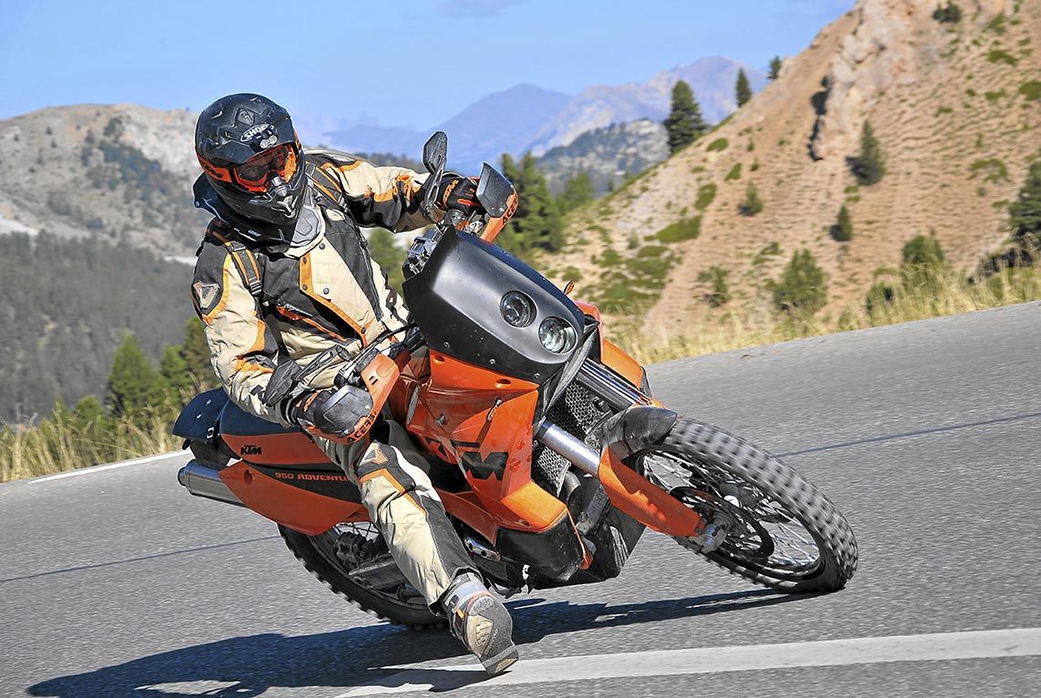

Das Bild entstand auf der Anfahrt zur HardalpiTour, schmale Felgen und Pirelli Scorpion Rally drauf (nicht der STR, ein richtiger Rallyreifen, ähnlich dem Michelin Desert), also geht schon auch grobstollig ganz gut, allerdings sehr hoher Verschleiß.
