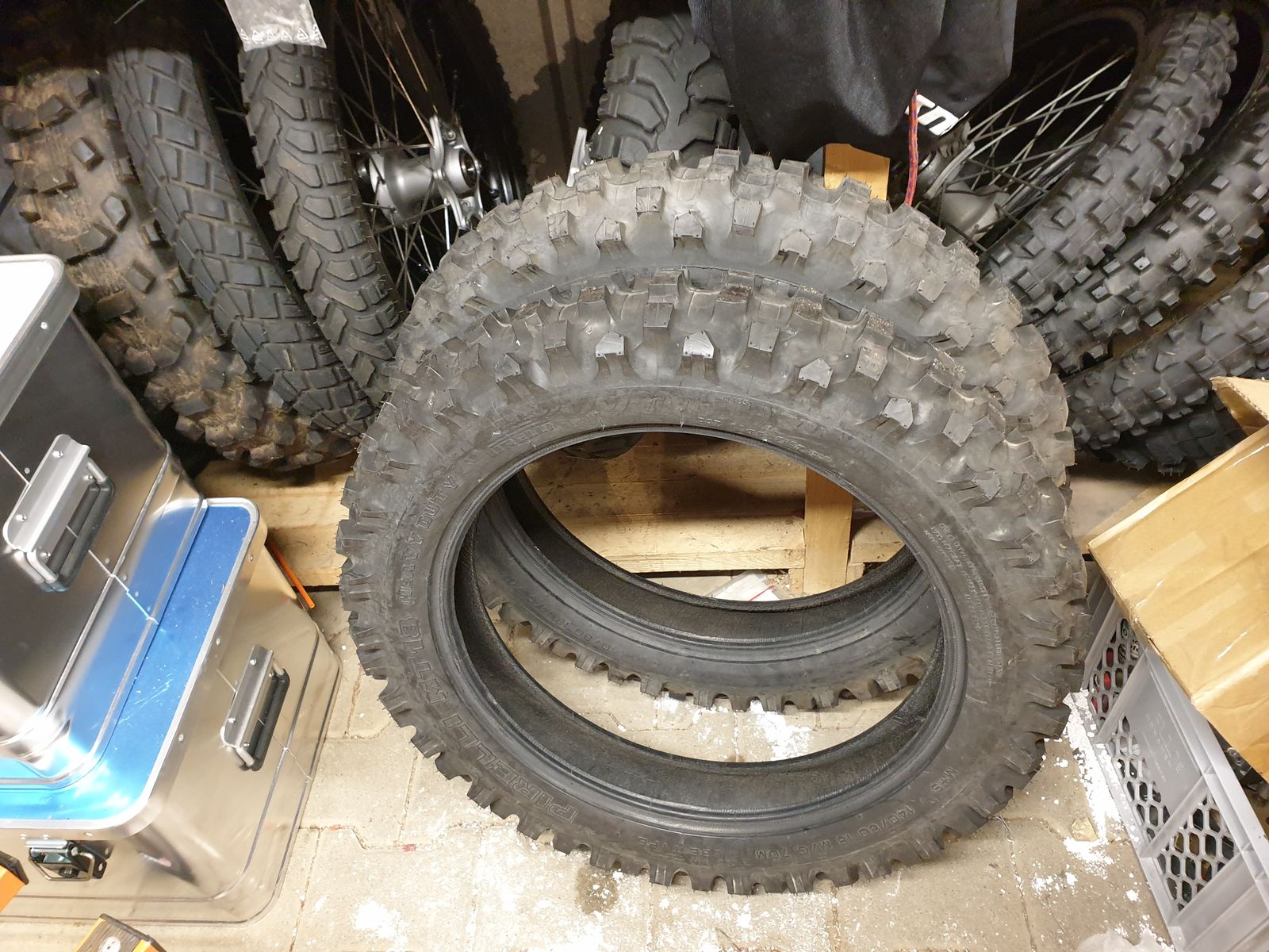

Also ich kaufe gerne Reifen die 10 Jahre und Älter sind ....sind offroad top und Halten länger .....
