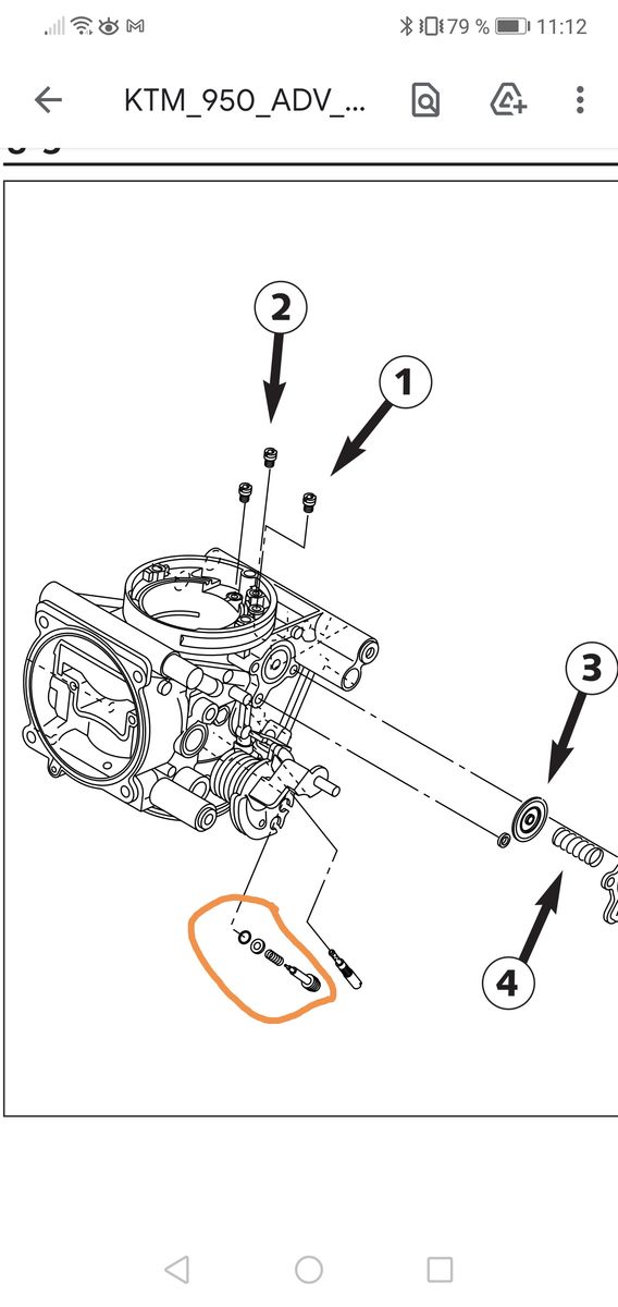

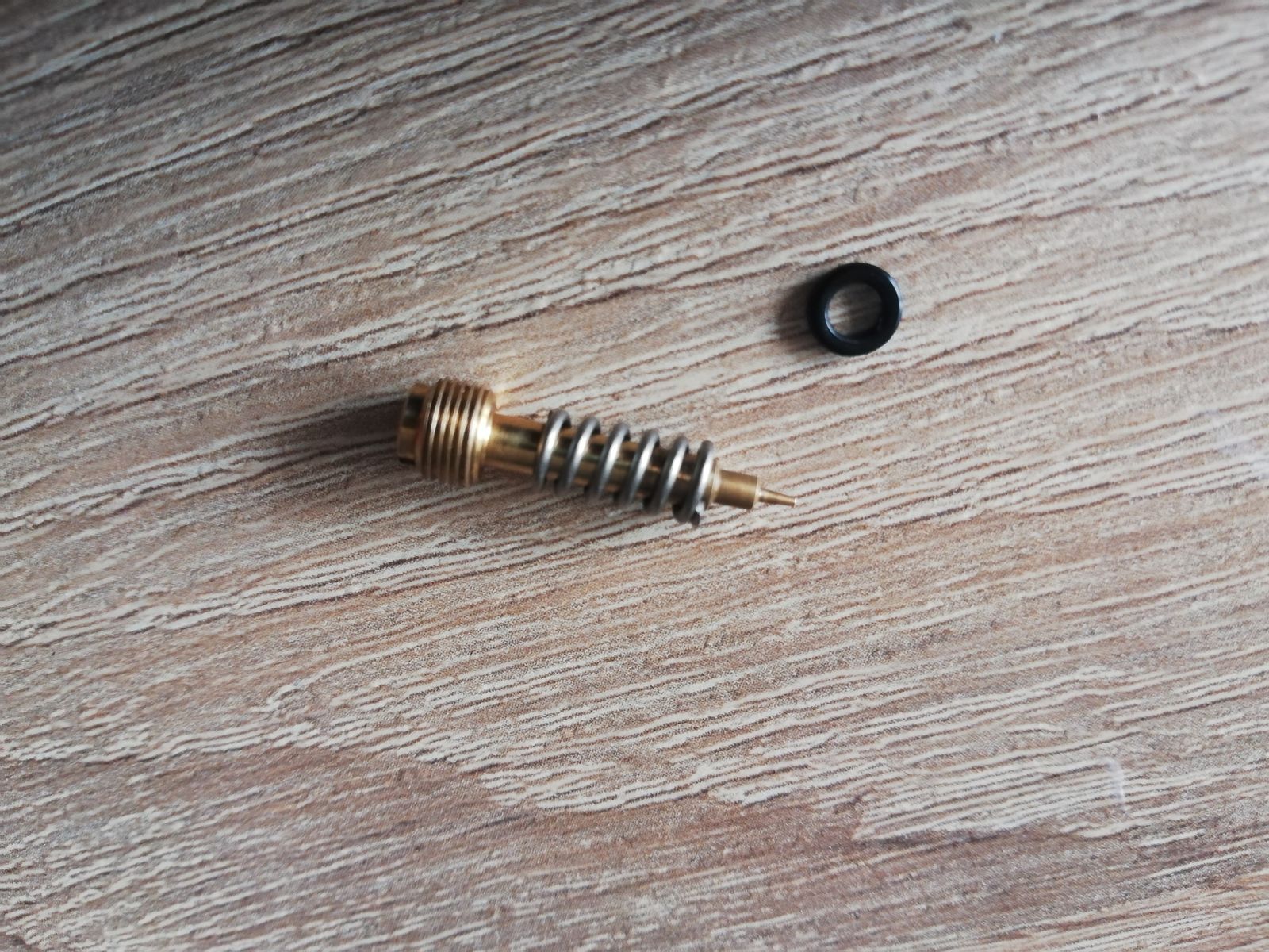

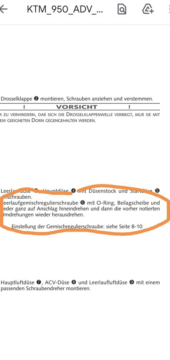

Bin gerade dabei den Vergaser zu reinigen,
beim zusammenschrauben sind leider O Rind und Scheibe abhanden
Gekommen. Gibt es lt. Händler nicht einzeln?
Hat jemand eine Idee welchen Scheibengröße es ist das gleiche beim O Ring
Danke
Gruß Patrick

die Abmaße habe ich leider nicht. Aber warum kaufst Du nicht die komplette Gemischregulierschraube? Anstatt dich auf die Skizze im Reparaturhandbuch zu stützen, gib mal deine Maschine hier bei der Ersatzteilsuche ein und gehe auf Motor/Vergaser:
https://sparepartsfinder.ktm.com/
Es ist die Teilenummer 60031017000, komplett für etwas über 10 Euro.
Hakim

ja danke das wäre die Notlösung,
dacht ja nur das irgendjemand so einen Ring und Scheibe rumliegen hat oder man iegendwo einzeln bestellen kann wenn man die gebauen Abmaße hat...
Danke
Gruß Patrick
