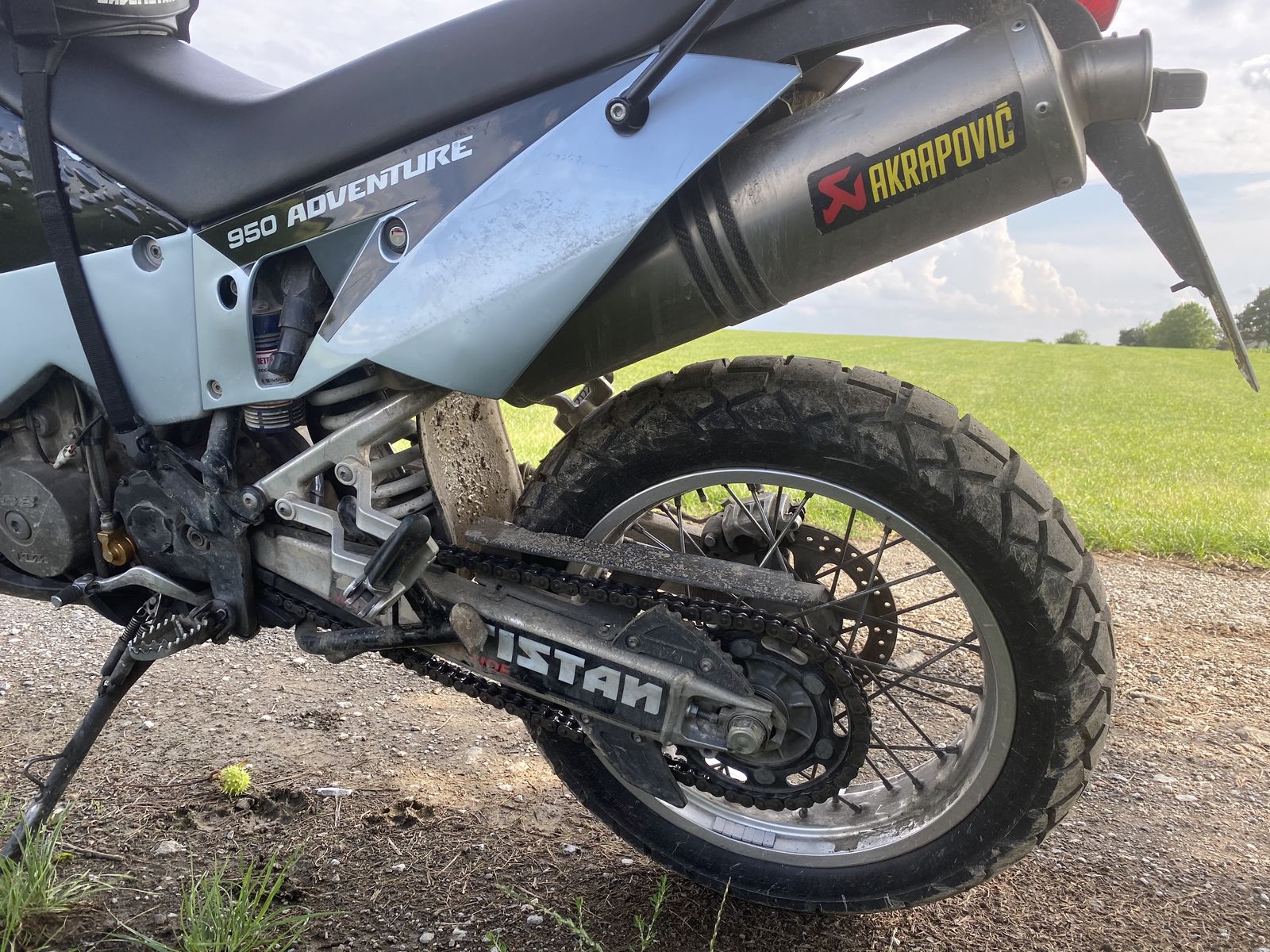

BeitragVerfasst am : Sa, 15. Aug 2020, 17:53    Titel: Antworten mit Zitat
Moin,
So die ersten 100km gefahren, auf der Straße unauffällig.
Im Schotter hat er hinten wirklich erstaunlich viel Grip beim Beschleunigen.

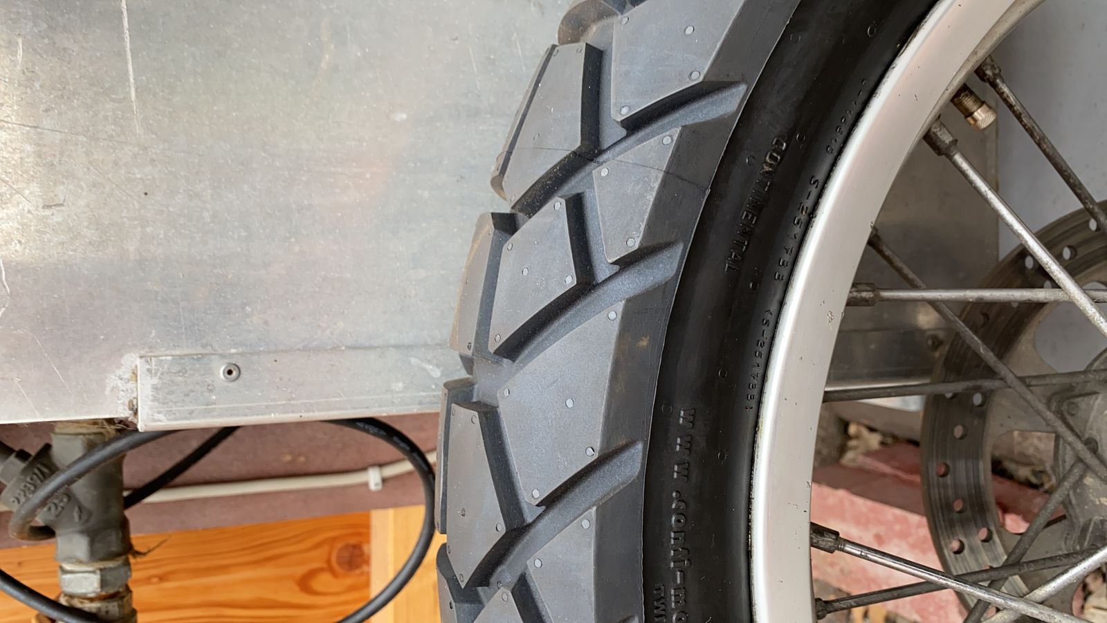

 →  105.000 km
BeitragVerfasst am : Sa, 5. Sep 2020, 21:24    Titel: Antworten mit Zitat
Moin,
So nach ca. 2300 km wieder von der Tour zurück. Der Reifen macht mir einen guten Eindruck, hat hinten auf losem Untergrund mehr Grip als Heidenau und mitas e .
Auf nassen zerbombten Straßen nicht aus der Ruhe zu bekommen, Nassgrip ohne Ende.
Leider kann auf den Schotterpisten der Vorderreifen nicht ganz mit Hinterreifen mithalten. Wenn Conti jetzt noch einen neuen Voderreifen rausbringen würde....
