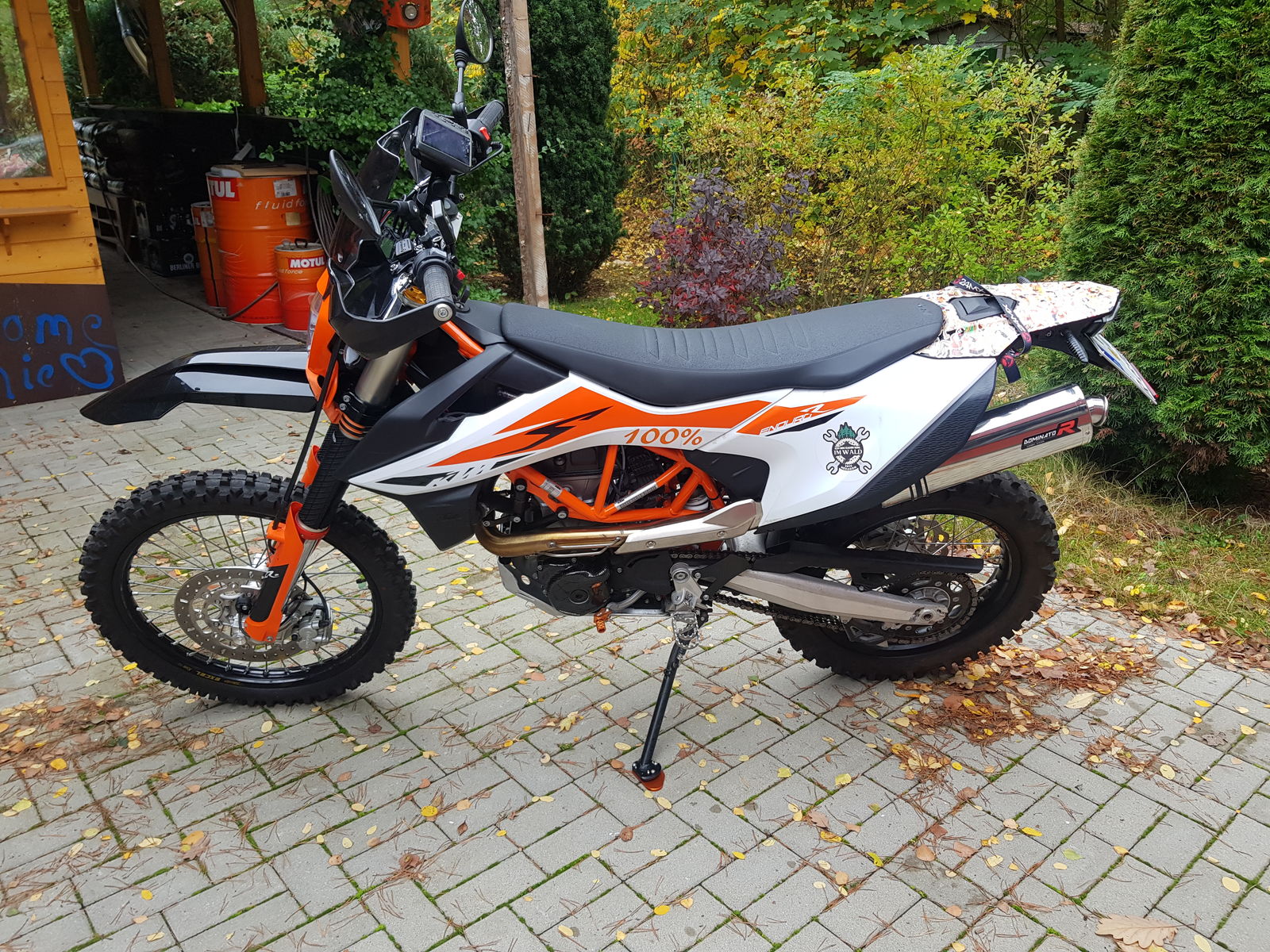

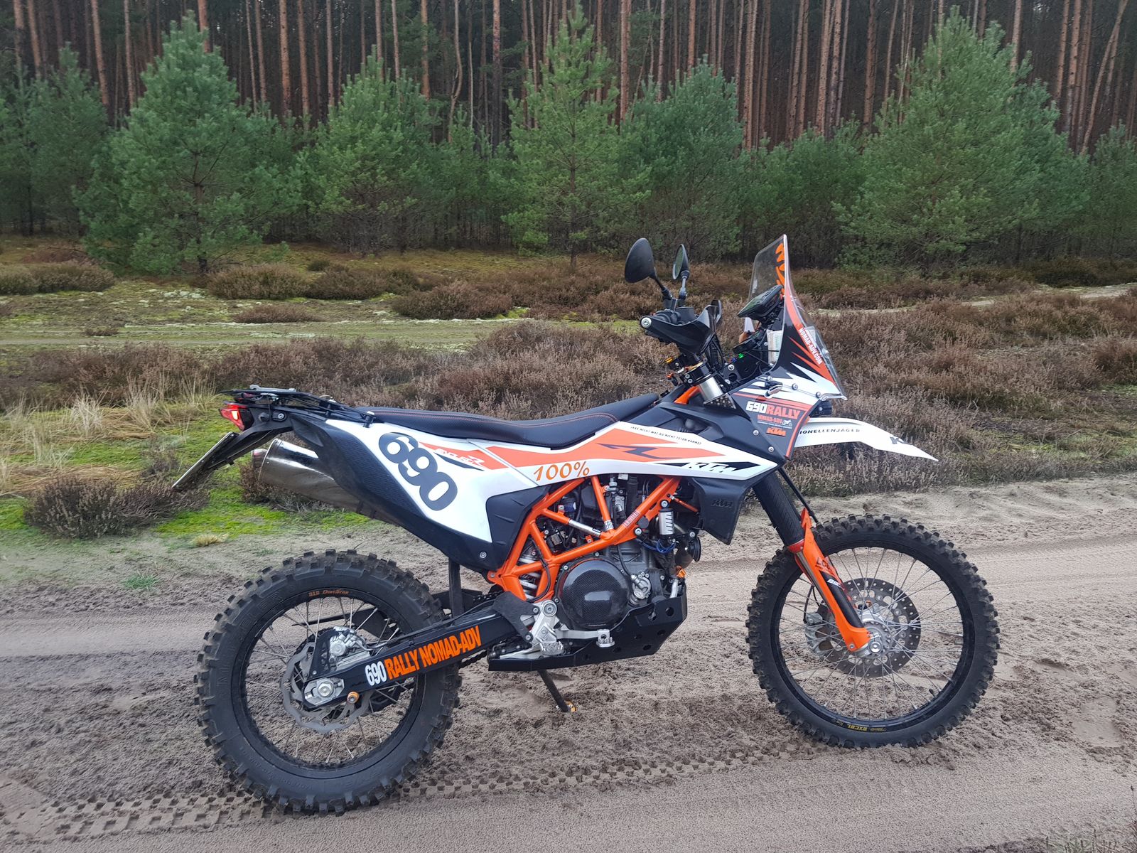

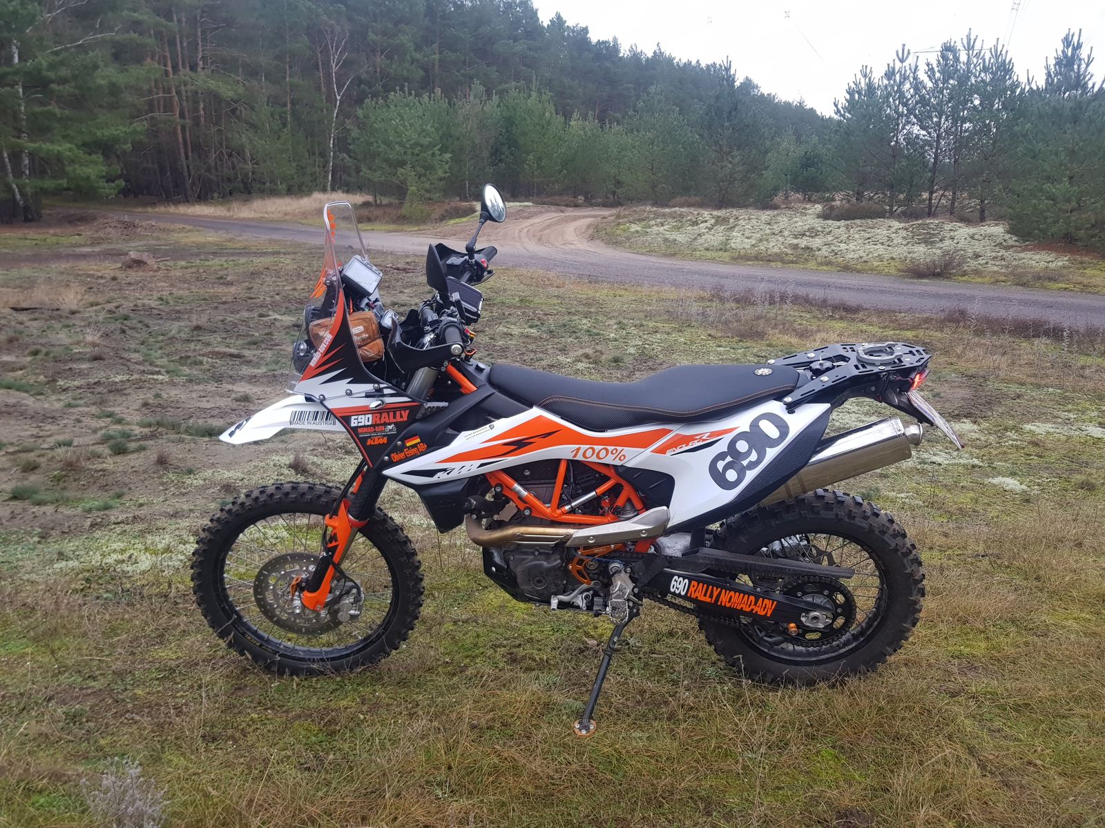

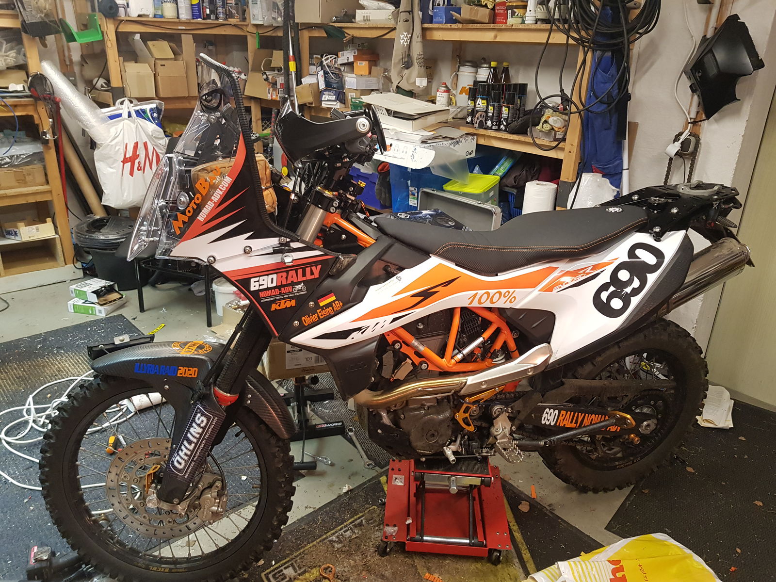

.....habe mir eine 690er 19 gebracht gekauft mit 2200 km aus Mörz 2019
Habe einfach vom Aufheben der 950 und meiner 15 Jahre alten 450 die Nase voll ....

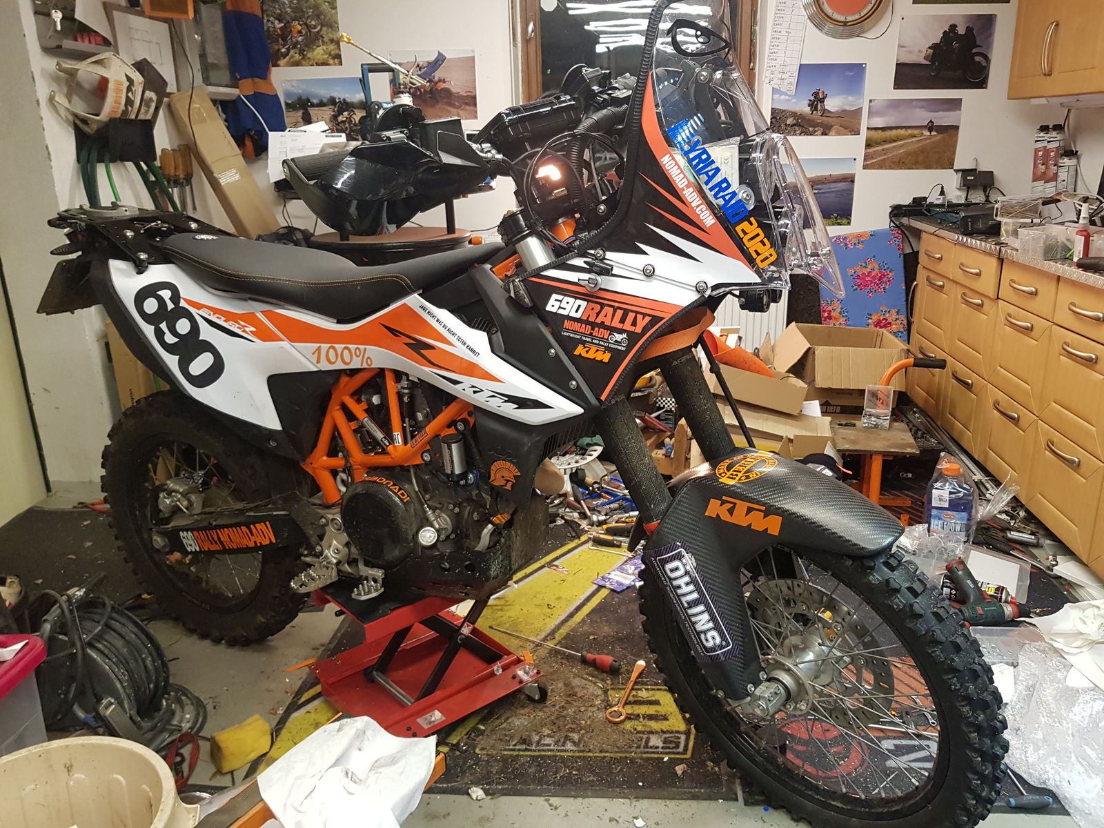

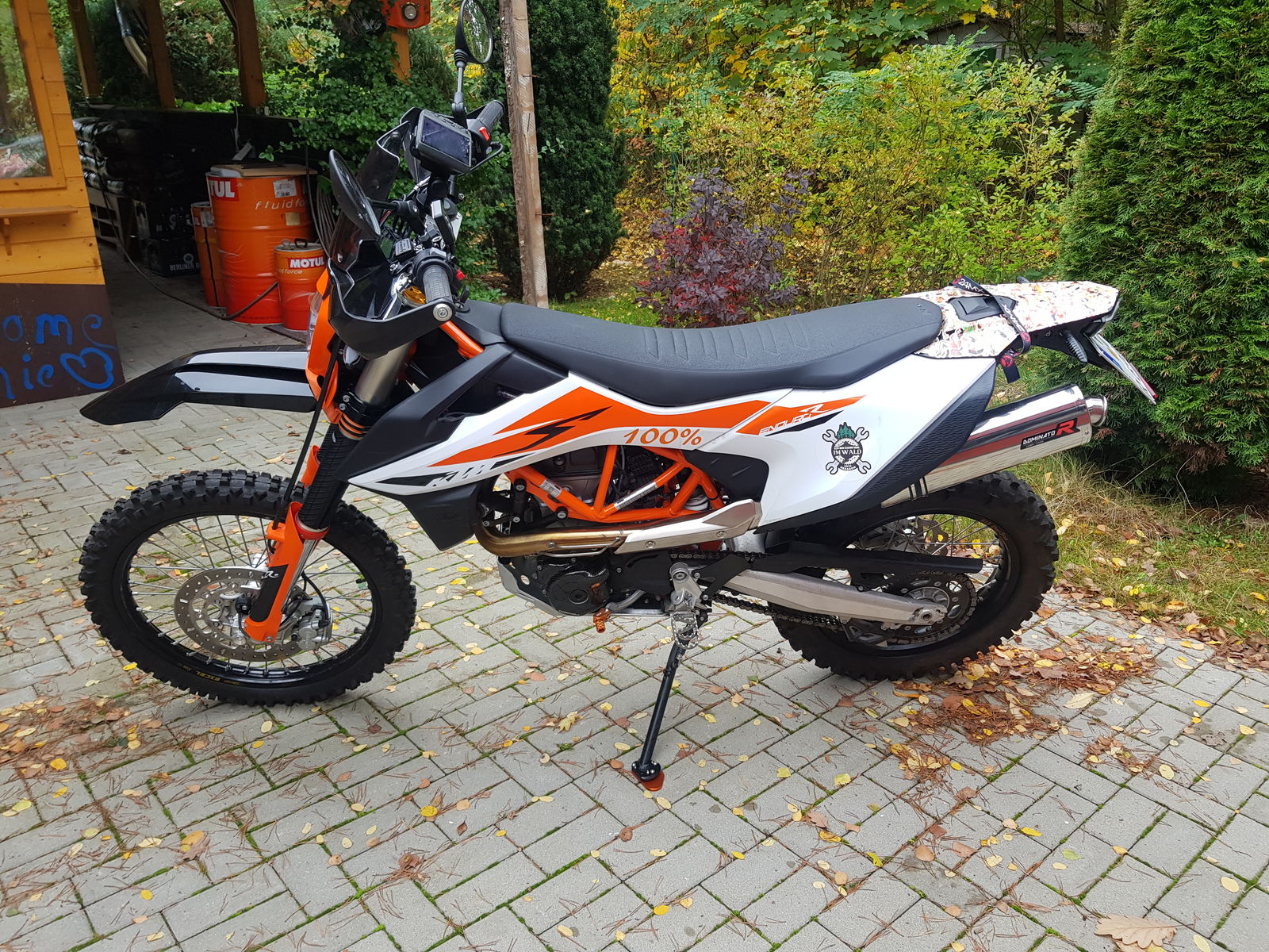

NEUES Projekt:
1. STEP ABS Dongle rein und den Qickschifter ausschalten da ich ja nach 36 Jahren beim schalten das Gas wechnehme.....nun kein krachen mehr beim Schalten.
2. STEP KETTENRASSELN lauter als Auspuff ...Dominator Tüte aus Polen dran
3.STEP Unterfahrschutz plastic gegen Alu von Lui aus 2014er

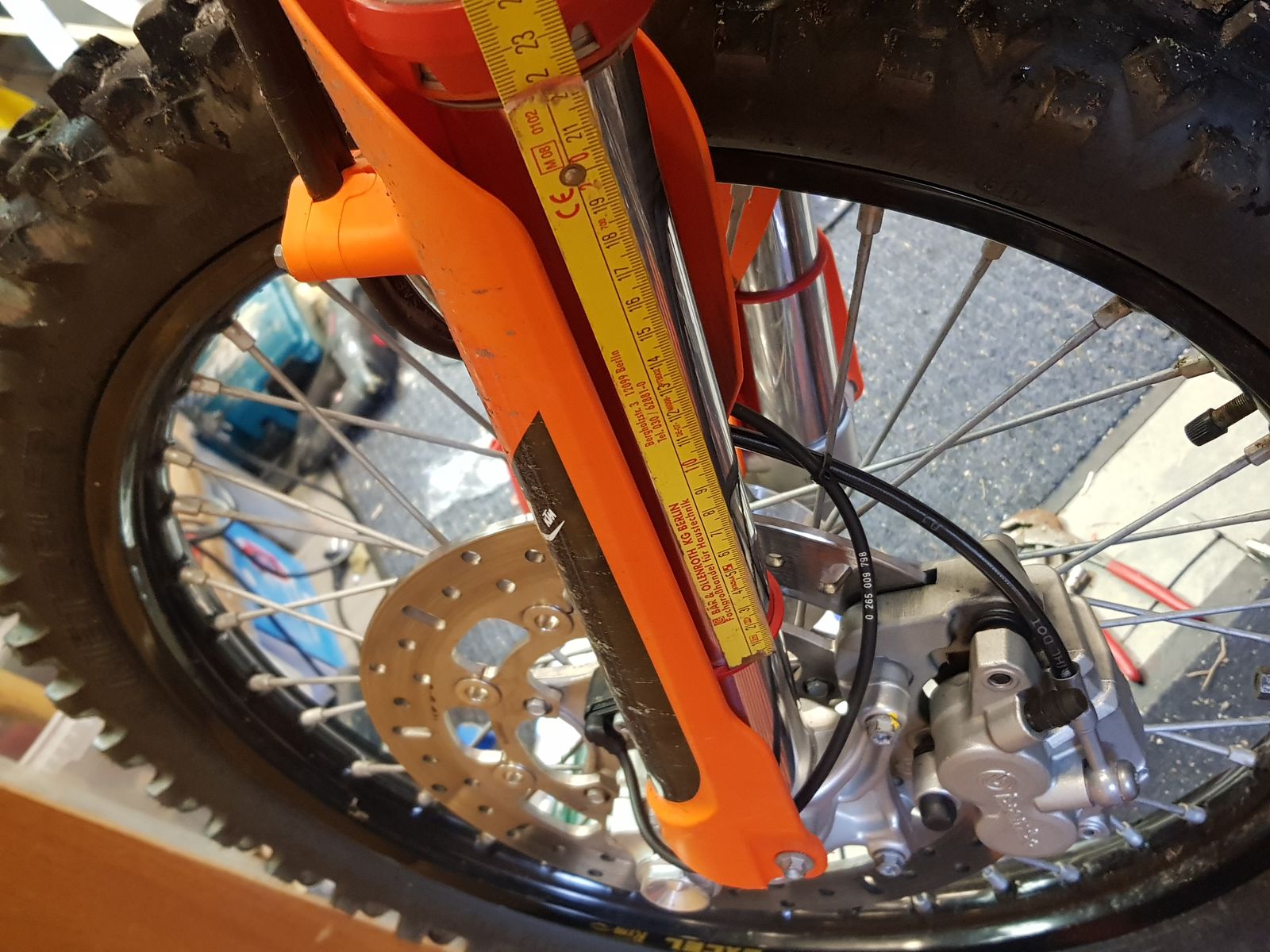

4.Step Gabel auf 275 mm mit Öhlins Cartigde aber die 5.9er Federn müsen noch raus da nur 210mm genutzt werden
5.STEP Federbeinkopf von 701 bei Dietrich rein und auf 275 mm gepimpt.

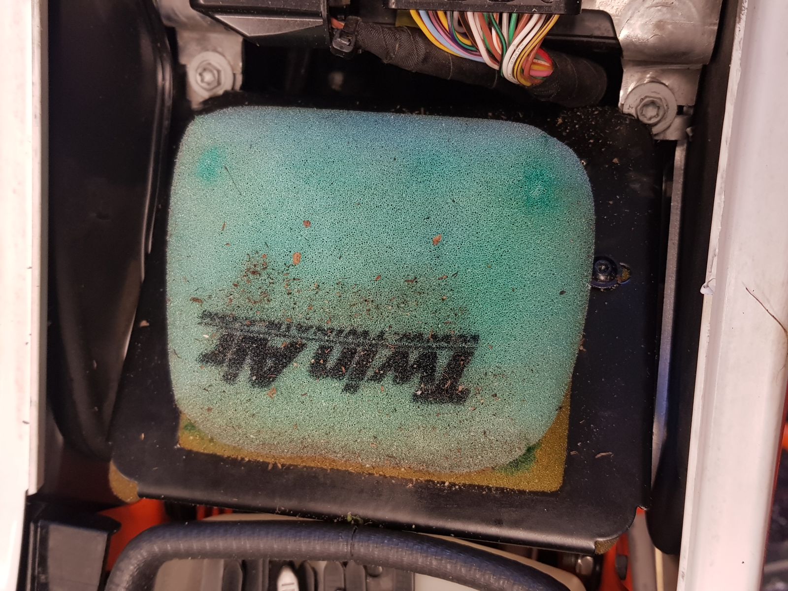

6.STEP Luftfilter raus und von Rade Fach mit Sportluffi rein ....zieht besser durch.

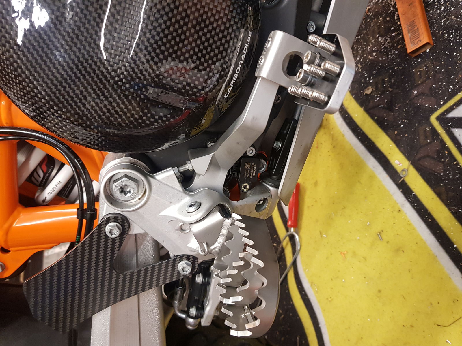

7.STEP MB Rasten Rally final Version aus 950er umfeilen und in 690er rein
8.Step Schalthebel plus 2 cm

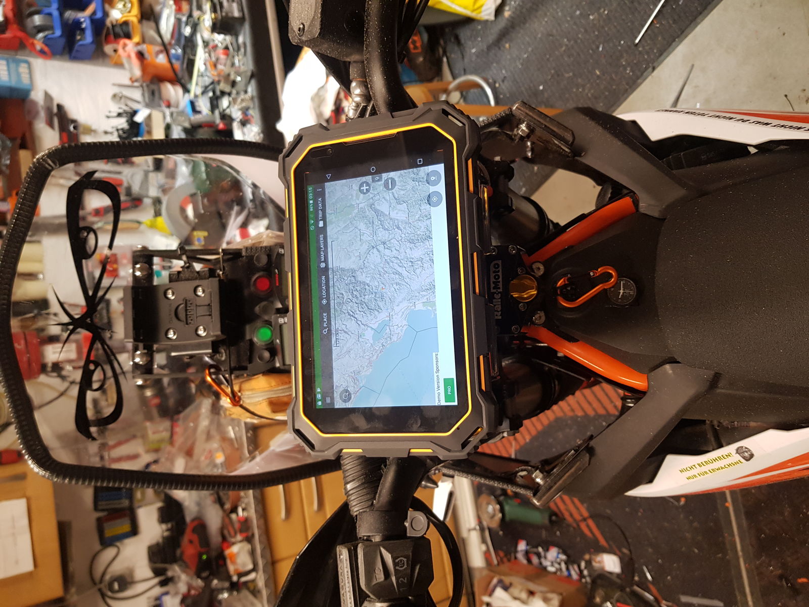

9.Step Cockpitscheibe,Lenkererhöhung und Navihalter provisorisch bis Lenkungsdämpfer und Nomad Cockpit da ....
10.Step Oxford ADV Griffheizer mit 950 Handprotektoren
11.Step Bremshebel Fuss von Rade gepimt von Lui 2,5 cm Tiefer
12.Step Gebrauchter Radsatz von Wolfgang mit Sixdays
13.Step Klappspiegel
14.Stepp Motordeckel Carbon drauf
15.Stepp Lichtschalter seperat
16.Stepp Ständerverbreiterung plus 1 cm
17. Stepp Hinten Lauflicht blinker
18. Stepp Neopreen Obere Gabelschützer
19.Stepp Kotflügel Schwarz
20.Stepp Strebe aus Blech hinter Kennzeichen
21.Stepp Aktivkolefilter und SLS raus
22. Stepp Fersenschützer Carbon
23. Stepp vorne und hinten Zughilfen
24.Stepp LED Kennzeichenleuchte
25.Stepp Fahrradklingel montiert
26.Stepp Ölthermometer

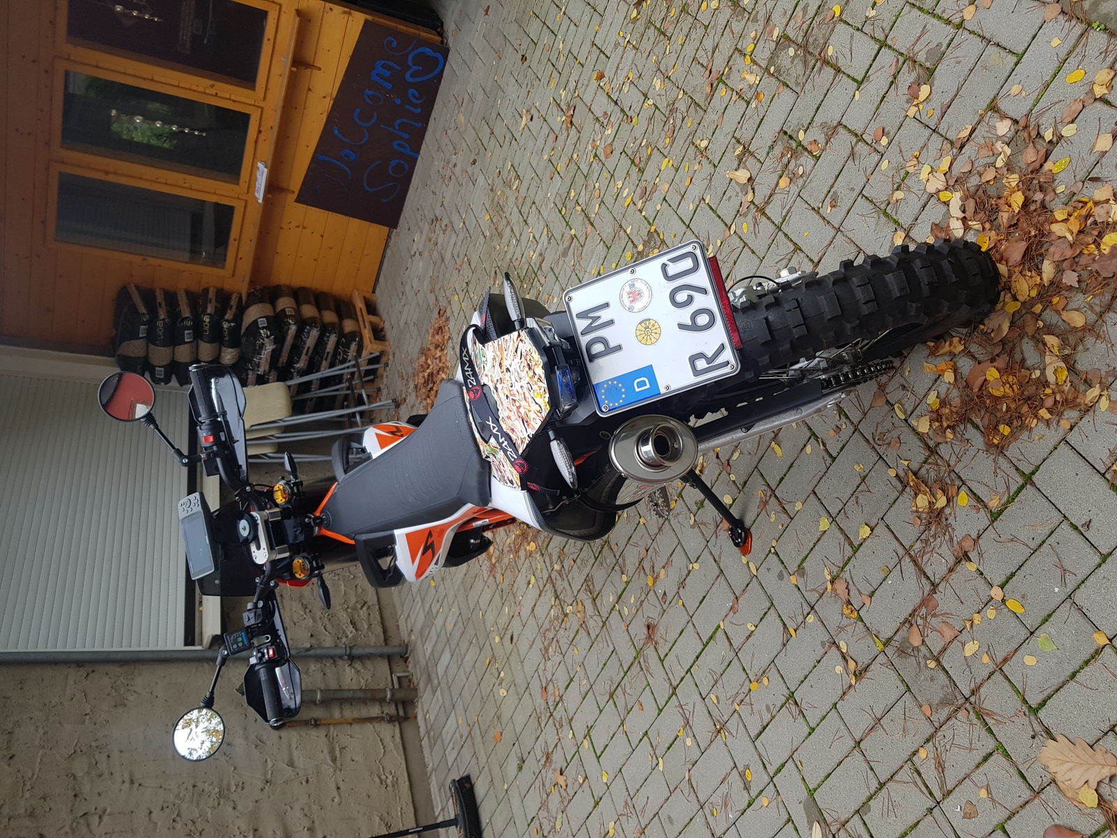

schön das du uns an deinem Projekt teilhaben lässt. Kannst du ein paar Worte zum Endtopf sagen.
Preislich ja der absolut Hit wub . Da lohnt sich die Suche nach einem gebrauchtem nicht mehr.
Laut Hersteller liegt das Gewicht bei 2,7Kg. Hast du mal nachgewogen? Hat das Ding einen KAT? Meine mich erinnern zu können das der originale bei mir 4,7 Kg gewogen hat, wohingegen der aus dem Power Part Katalog bei 2,6 Kg lag.
Klang, Lautstärke?
Danke und Gruss
Michael c.
PS Einzig der Glanz schreckt mich noch etwas ab, aber das sollte sich im richtigen Gelände schnell änder lassen... Wink .

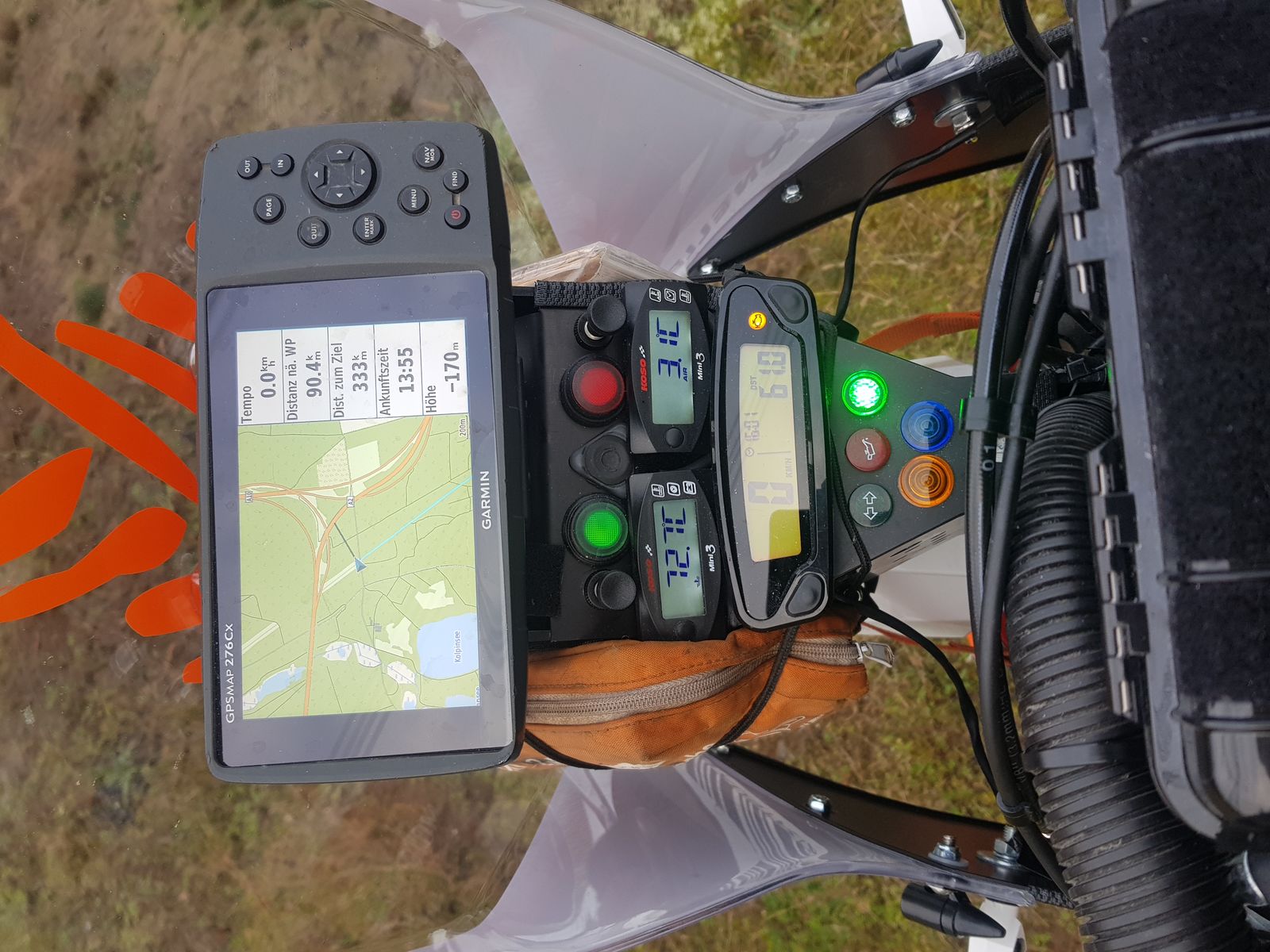

Schön die beide kleine Koso's. Bist du zufrieden mit dem Garmin 276x? Rolling Eyes
BeitragVerfasst am : Mi, 8. Jan 2020, 23:19    Titel: Antworten mit Zitat
NEIN....ZU LANGSAM im Vergleich zum 278....Nach 3 Jahren nun wieder ein tablet dazu...

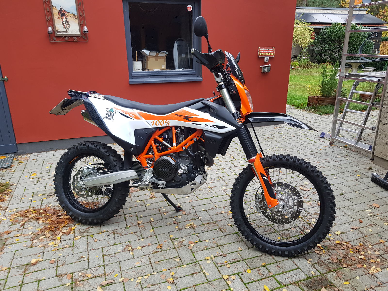

BeitragVerfasst am : Mo, 3. Feb 2020, 23:14    Titel: Antworten mit Zitat

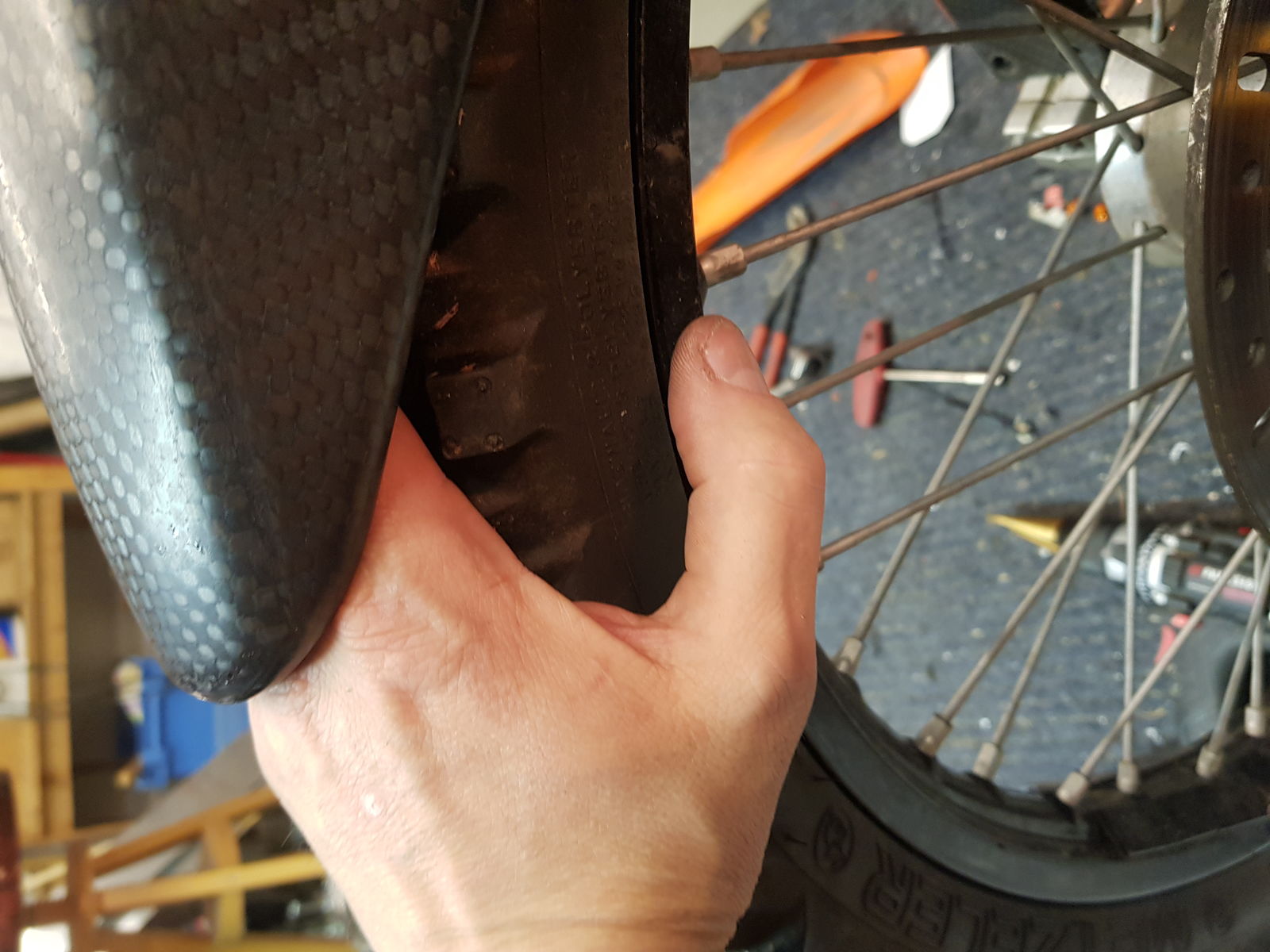

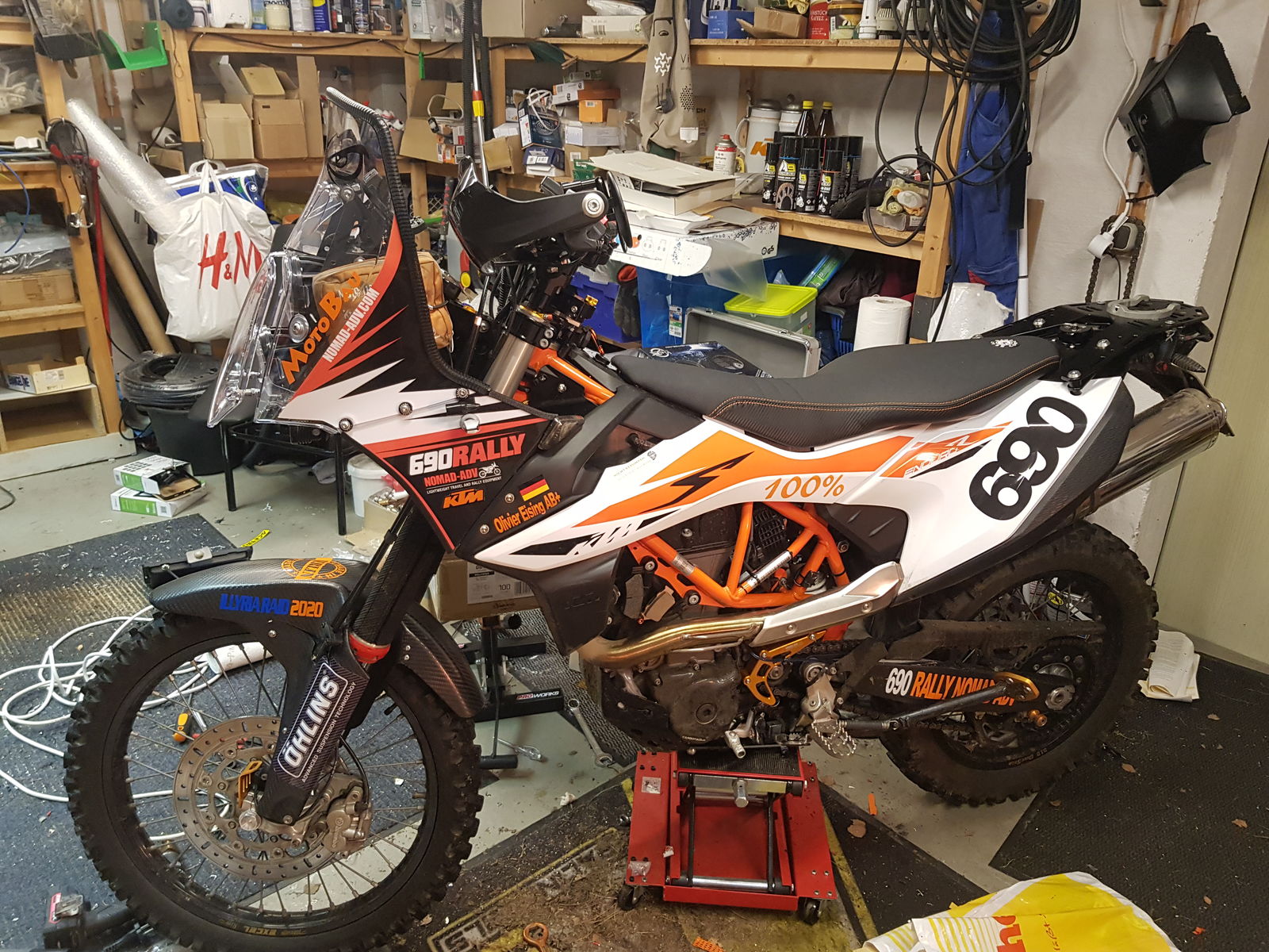

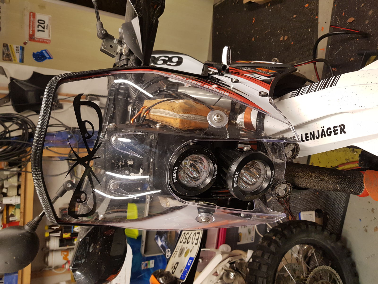

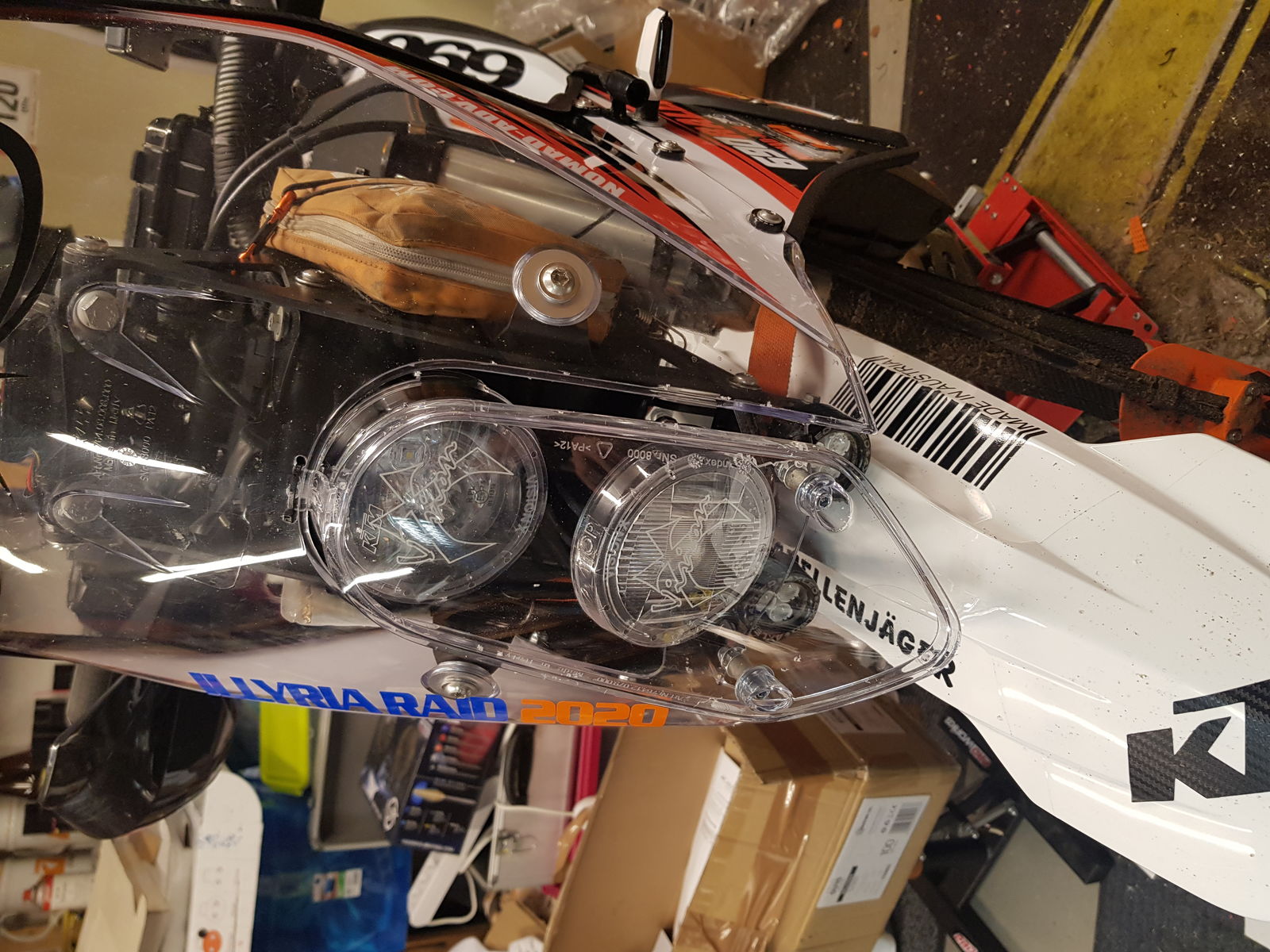

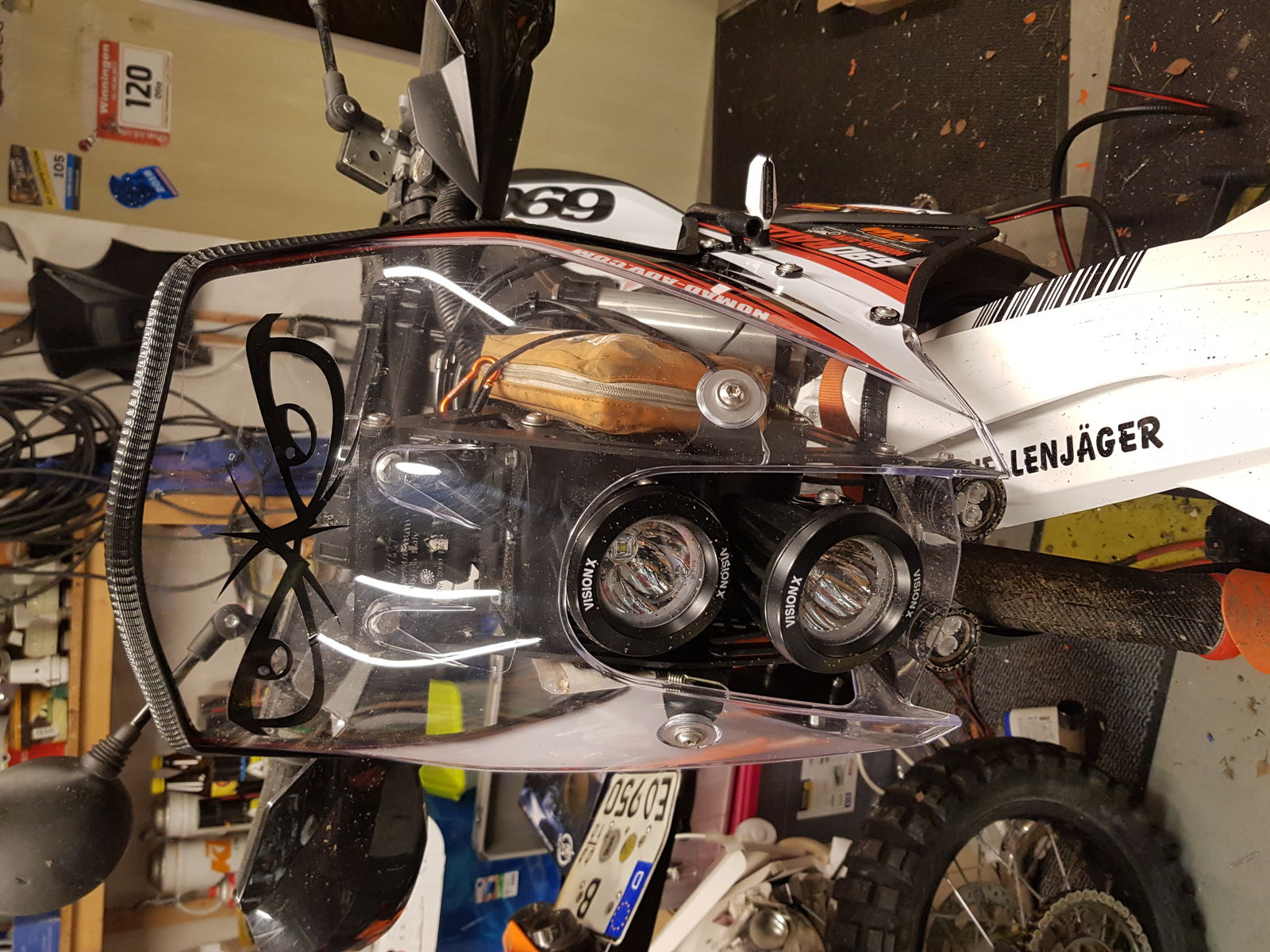

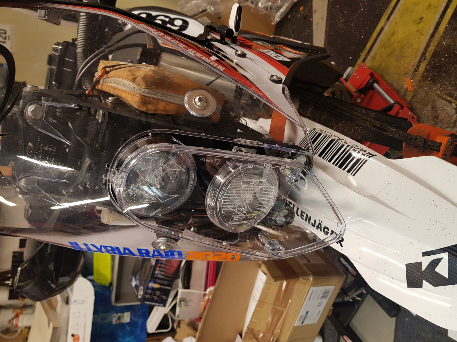

hab nun die Scheibe gekürzt ...Schutz für die Scheinwerfer drangebappt und den Koti Tiefer gelegt ...
 Dateigröße:  364.31 KB
 Angeschaut:  3751 mal
 Dateigröße:  478.54 KB
 Angeschaut:  3806 mal
 Dateigröße:  462.74 KB
 Angeschaut:  3809 mal
sollte reichen der Platz

Frage zu den Scheinwerfern? Mit den Vison X zufrieden? Preis? Woher? Und welche sind es?
BeitragVerfasst am : Di, 4. Feb 2020, 22:03    Titel: Antworten mit Zitat
Wenn ich mal zu Fahren komme.....Nomad

Ist das Tablett was du da montiert hast während dem Fahren mit Handschuhe zu bedienen? Rolling Eyes
BeitragVerfasst am : Di, 4. Feb 2020, 22:53    Titel: Antworten mit Zitat
ADV67 @ Di, 4. Feb 2020, 22:09 hat folgendes geschrieben:
Ich probiere es am kommenden Samstach mal aus Rolling Eyes

Mit Handschuhen geht das Diplay nicht. Ollo hat da noch einen Glas-Scrennsaver drauf, der die Touch-Funktion ebenfalls einschränkt. Aber ohne das Glas und mit entsprechenden Touchscreen-Handschuhen geht mein Iphone8 ja auch.
Karten hatter als Demo von Lokus (?). Sehr detailreich. Über die Funktionen muss ich erstmal etwas googlen. Das Gerät ist subjektiv und haptisch sehr wertig. Ollo hat es mit Klett auf die Lenkerbox gepatcht. Da könnte ich mir aber auch noch diverse andere Varianten vorstellen. Aber das Cockpit von Ollo's Maschine ist eh noch nicht aufm Endstand.
