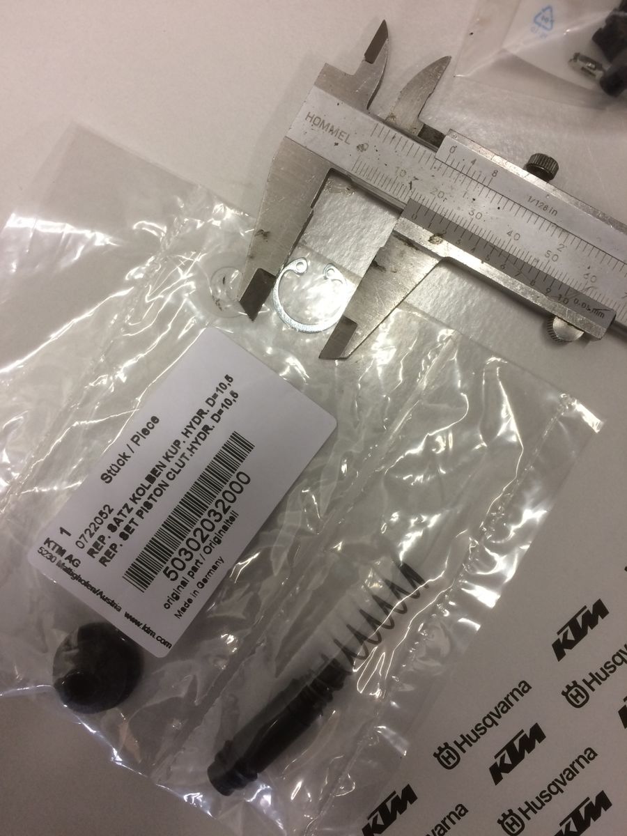

BeitragVerfasst am : Mo, 12. Aug 2019, 17:59    Titel: Antworten mit Zitat
Moin.
Kurze Aktualisierung aus aktuellem Anlass...
Ist dann doch eher 18mm Seegerring. Rolling Eyes

BeitragVerfasst am : Mo, 19. Aug 2019, 20:23    Titel: Antworten mit Zitat
Danke für das Update, Christian!
Ich habe gleich ein ganzes Set gekauft, da habe ich jetzt alle Größen vorrätig Very Happy
Bin aber noch nicht dazu gekommen...
Gruß Florian
