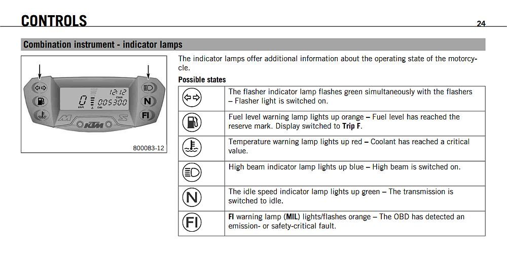

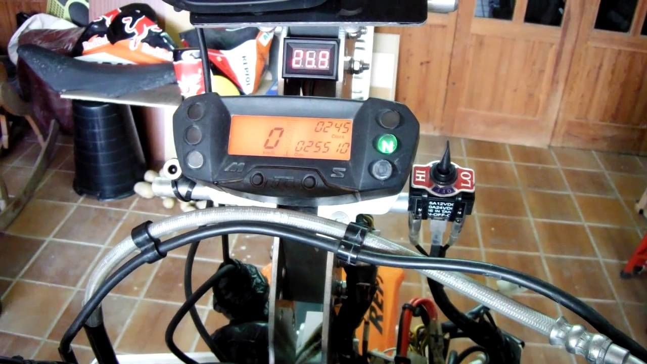

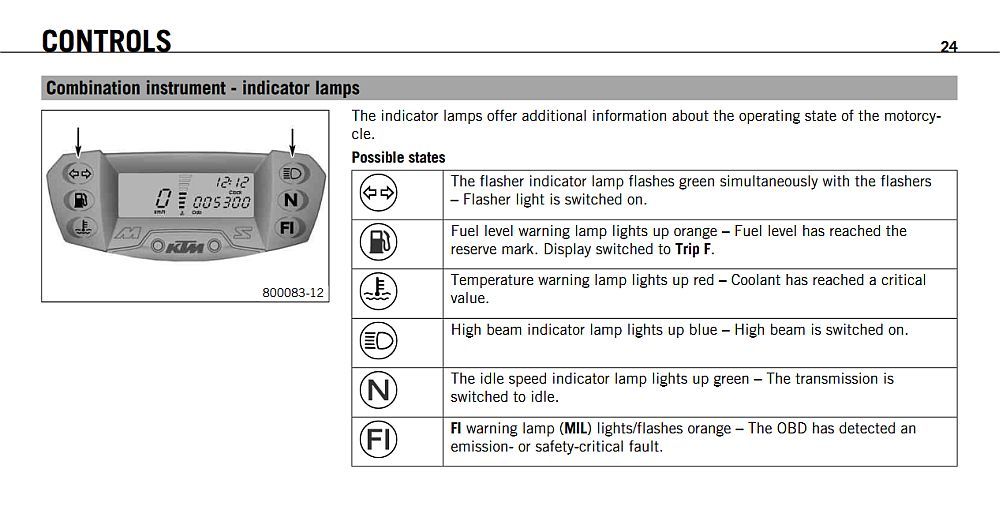

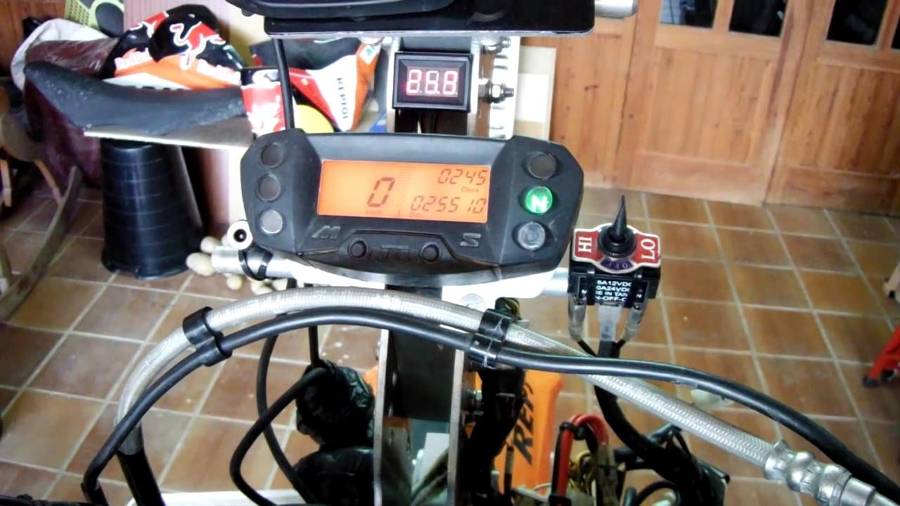

warum bedienst du dich nicht aus dem KTM Baukasten?
Der Tacho der 690 EnduroR ist recht kompakt (passt zumindest hinter die EXC Maske) und hat die Kontrolleuchten mit im Gehäuse. Offroadtauglich sollte er demnach auch sein.
Einzig die Öldruckanzeige ist nicht vorgesehen. Hier könnte man aber die FI LED "fremdbelegen".
Mario
