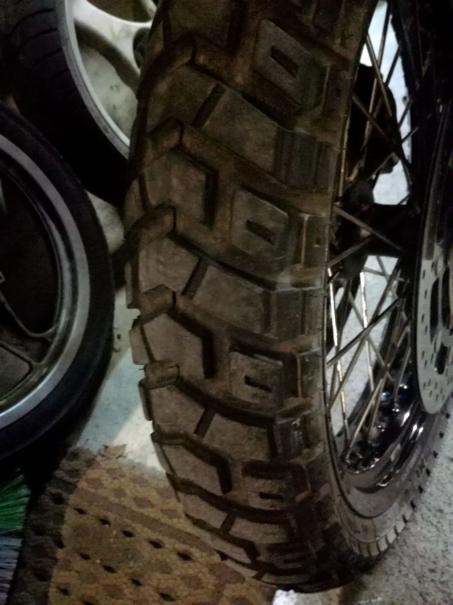

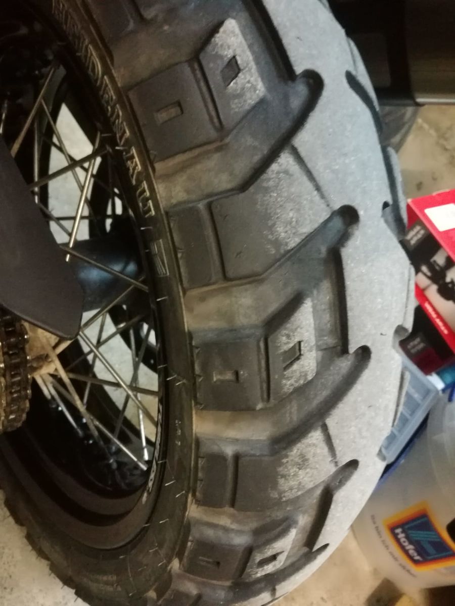

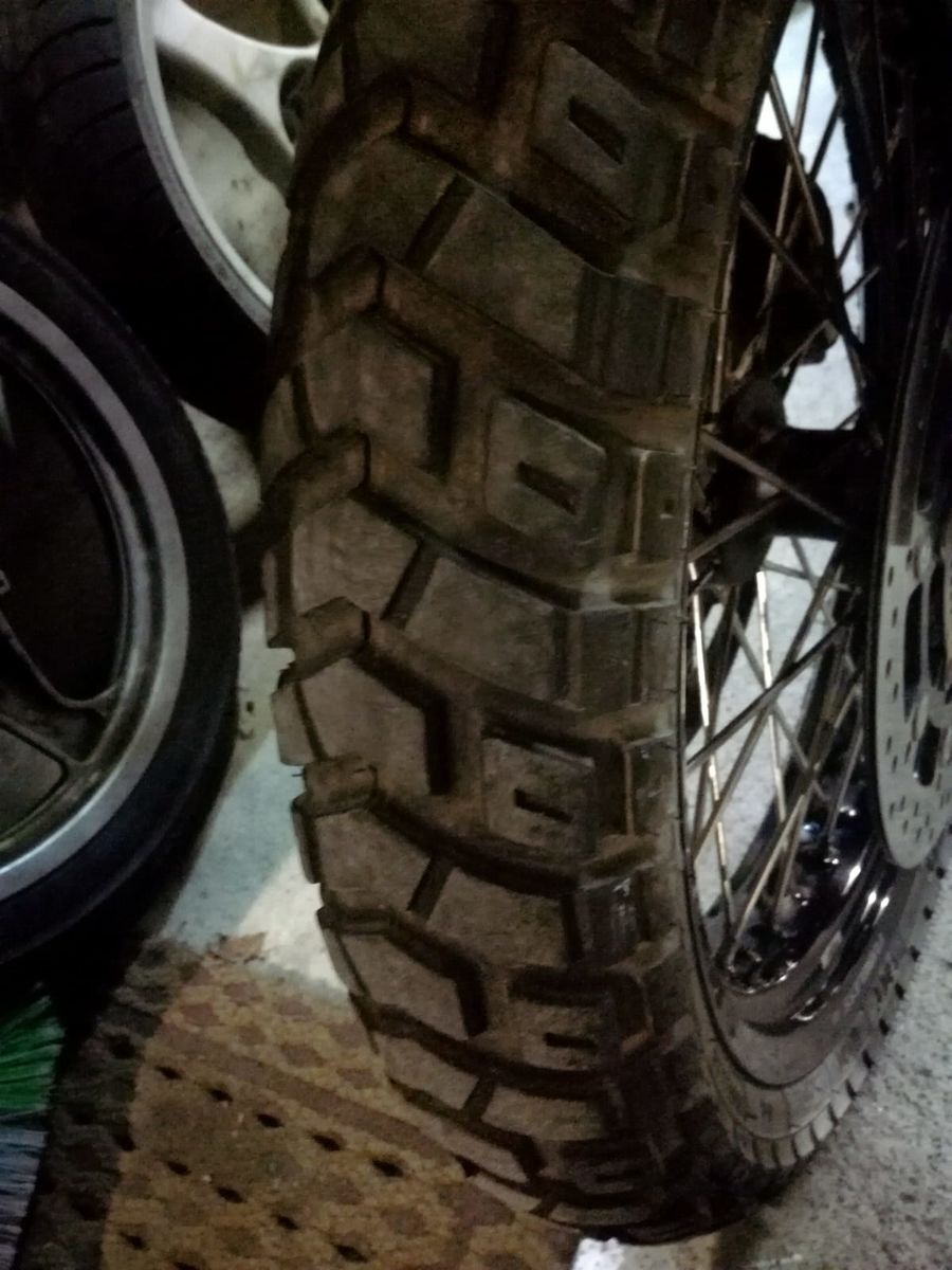

Hallo Freunde,
wurde ja sicher schon öfter über den Reifen geschrieben, trotzdem interessant:
Wir waren gerade Albanien, gesamt 2900km, davon 400km Gelände, 1x ADV990, 1x ADV1190, gleich schnell, identische Fahrweise, gleiches Fahrergewicht, gleich aufgepackt.
Jetz das Eigenartige: Bei der 1190er packts den Hinterreifen ( ca 3mm weniger als der von der 990er), dass er keine 5000km übersteht, bei der 990er eher den Vorderreifen (hier nur etwas weniger), siehe Fotos
Reifen sind gleich alt, bis auf einen Monat herstellungsgleich, gebremst wurde auch sehr ähnlich, da wir seit Jahren zuammen fahren ud die Fahrweise so gut wie ident ist.
Mir fällt eigentlich als Grund nur eine unterschiedliche Achslastverteilung ein, was meint ihr?
Grüsse Klaus

neo71Offline
Anmeldungsdatum: 16.05.2015
Beiträge insgesamt: 190
KTM LC8 Adv 990 ABS, 2012
 →  131.000 km
BeitragVerfasst am : Do, 26. Jul 2018, 14:48    Titel: Antworten mit Zitat
Nur ein Hinweis: Das sind aber unterschiedliche Dimensionen! Somit Äpfel mit Birnen verglichen!
Der Vorderreifen ist einmal ein 90/21" und einmal ein 110/19". Beim Hinterreifen würde ich sagen ein 150/18" und ein 150/17".
Damit hast Du schon die Erklärung warum Du hier Unterschiede siehst.
VG Arne

to.weOffline
Anmeldungsdatum: 30.07.2007
Beiträge insgesamt: 2192
 →  21.000 km
KTM LC4 Adv 640, 2003
 →  32.000 km
KTM LC4 690 Enduro Mod.2019
BeitragVerfasst am : Do, 26. Jul 2018, 17:49    Titel: Antworten mit Zitat
Vorn reden wir auch über K60 Scout und K60 normal.
Sind die Felgenbreiten hinten identisch?
to.we
beatleOffline
Anmeldungsdatum: 23.09.2013
Beiträge insgesamt: 36
BeitragVerfasst am : Do, 26. Jul 2018, 18:35    Titel: Antworten mit Zitat
Echt? Muss mal schauen, war mir nicht bewusst.....
Nein , sicher nicht....
Aber... diese Unterschiede können das ja wohl nicht ausmachen....

BaggerOffline
Anmeldungsdatum: 22.10.2012
Beiträge insgesamt: 353
KTM LC8 Adv 990, 2008
 →  75.000 km
BMW R 1300 GS
Husqvarna 701
BeitragVerfasst am : Fr, 27. Jul 2018, 8:43    Titel: Heidenau Antworten mit Zitat
ich kenne es nur so , für hinten
150 mit geschlossenem Mittelsteg
140 mit "Offenen" Mittelsteg
schaue doch-nochmal würde mir auch SEHR interessieren
CU
Bagger
beatleOffline
BeitragVerfasst am : Fr, 27. Jul 2018, 9:03    Titel: Re: Heidenau Antworten mit Zitat
Bagger @ Fr, 27. Jul 2018, 9:43 hat folgendes geschrieben:
CU
Bagger
auf der 1190er 170/60 R17 auf der 990er 150/70R18 K60 Scouts, und beide gem. Fotos mit geschlossenem Mittelsteg
LCBalticOffline
Anmeldungsdatum: 11.11.2011
Beiträge insgesamt: 1634
KTM LC8 Adv 990, 2012
BeitragVerfasst am : Fr, 27. Jul 2018, 11:00    Titel: Antworten mit Zitat
Sieht mir so aus, als wenn der 150er HR neu mehr Profil hat als der 170er HR. Der 150er hat neu 18 mm, wenn ich mich richtig erinnere. Mit den letzten 10 mm soll man dann auf Tour wohl noch 15 tKM machen können. Ob das dann noch Spaß macht, weiß ich nicht.
Henning
neo71Offline
 →  131.000 km
BeitragVerfasst am : Fr, 27. Jul 2018, 11:11    Titel: Antworten mit Zitat
LCBaltic @ Fr, 27. Jul 2018, 12:00 hat folgendes geschrieben:
Eigentlich kein Hinterreifen den ich kenne und der FIM Konform ist, hat mehr als 13mm Profil! Beim Vorderreifen dürfen es auch gerne mehr sein.
Der K60scout Hinterreifen für die 990er also der 150er hat diese 13mm Ausgangsprofil. Habe ich mehrfach bei meinen gefahrenen Sätzen kontrolliert. Wie es bei den anderen Dimensionen aussieht weiß ich nicht. Laufleistungen immer mindestens 10tkm. Ich Wechsel aber eigentlich immer weit vor dem Ende. Wenn ich es drauf ankommen lassen hätte, wären sicherlich bis zu 15tkm mit einem Satz möglich. Dann wäre aber der Vorderreifen sicherlich komplett Glatze. Der Hinterreifen hält bei mir länger.
ingeOffline
Anmeldungsdatum: 20.06.2004
Beiträge insgesamt: 90
KTM LC4 690 Enduro r
 →  16.000 km
BeitragVerfasst am : Fr, 27. Jul 2018, 11:21    Titel: Antworten mit Zitat
Hält bei mir auch ~ 10 T km.
Wobei der Vorderreifen eher runter ist. Durch div. Feierabendrunden gibt es beim VR richtige schräge Abnutzungen, wohl durch das Anbremsen. Ist auf Touren dann weniger.
Bei warmen, heissen Temperaturen nutzt er sich sichtbar schneller ab.

to.weOffline
 →  21.000 km
 →  32.000 km
BeitragVerfasst am : Fr, 27. Jul 2018, 14:56    Titel: Antworten mit Zitat
[quote="beatle @ Fr, 27. Jul 2018, 9:32"]
beatle @ Do, 26. Jul 2018, 19:35 hat folgendes geschrieben:
Aha, laut Rechnungen sind vorne beides mal Scout montiert, woran siehst Du das? Wo ist der Unterschied?
Bei den VR's siehst du den Unterschied u.a. an den äußeren kleinen Profilblöcken - einmal "glatt" - einmal mit "Profilierung".
Zu den HR's wurde bereits alles gesagt.
Thema Felgenbreite im Verhältnis zu Reifenbreite: Dadurch wird bestimmt wie "rund" oder "flach"der Reifen bei der Montage gezogen wird. Das wiederum hat auch Einfluss auf "wieviel Rand stehen bleibt".
to.we

beatleOffline
BeitragVerfasst am : Fr, 27. Jul 2018, 20:48    Titel: Antworten mit Zitat
Also wir haben die Reifen zugleich aufgezogen und uns ist in der Profiltiefe der Hinterreifen und der Vorderreifen nicht aufgefallen, dass die wesentliche Unterschiede hätten.
Der 170er HR müsste damit ja mehr Auflagefläche haben wie der 150er und eventuell sogar länger halten, möchte man meinen. Ist ihr doch das Gegenteil der Fall.
Beim Vorderreifen sind aufgrund der unterschiedlichen Dimension sicher größere Unterschiede. Bei mir mit der 990 er ist mir schon beim Pirelli aufgefallen, dass er sich aufgrund des Einbremsens schräg abfährt
