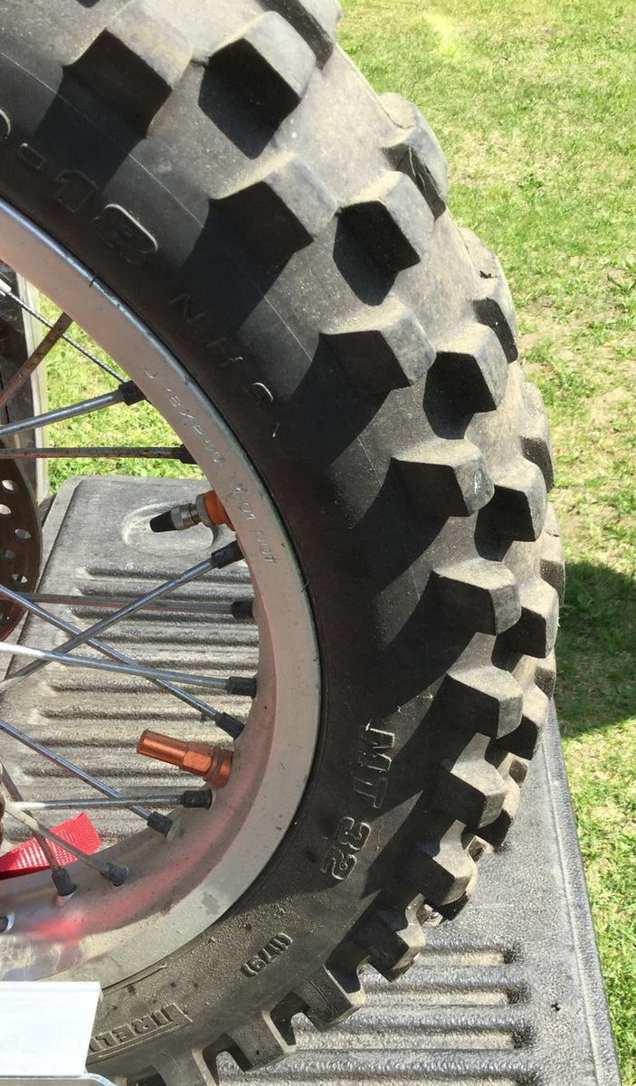

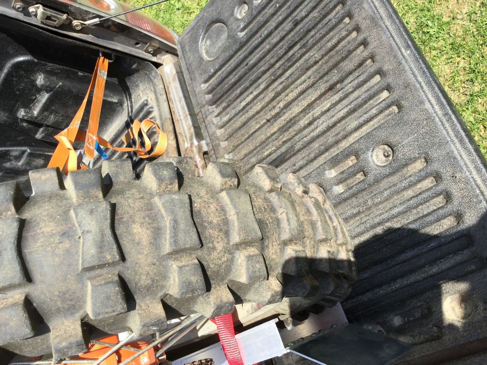

BeitragVerfasst am : Sa, 28. Apr 2018, 19:01    Titel: Antworten mit Zitat
120/100 auf 2,5x18
Wäre auf 2,15 wahrscheinlich noch etwas runder an der Lauffläche.

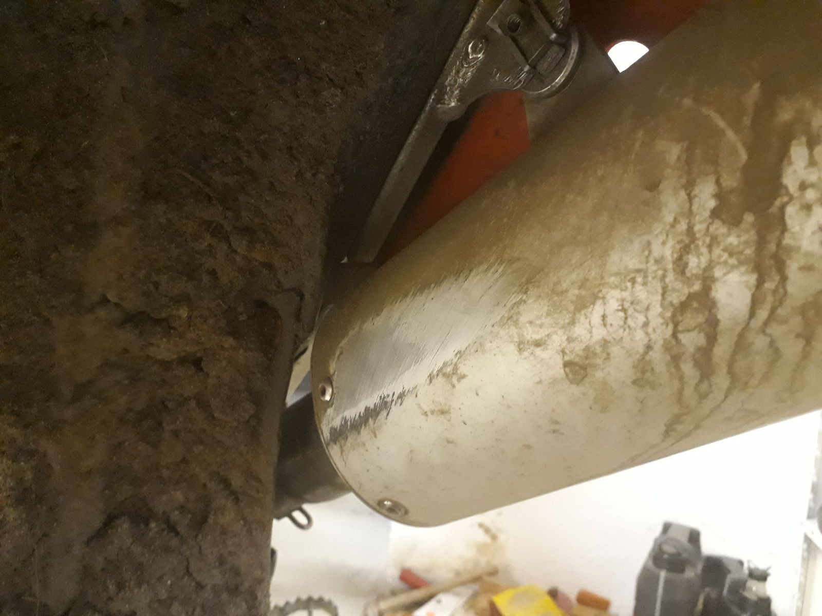

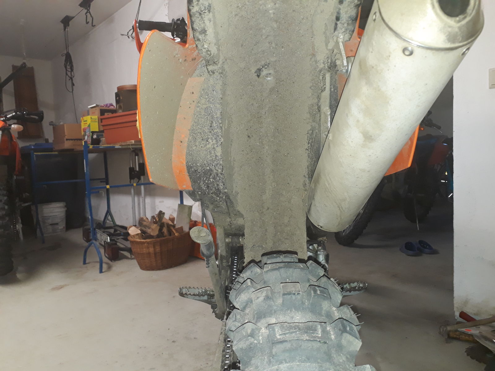

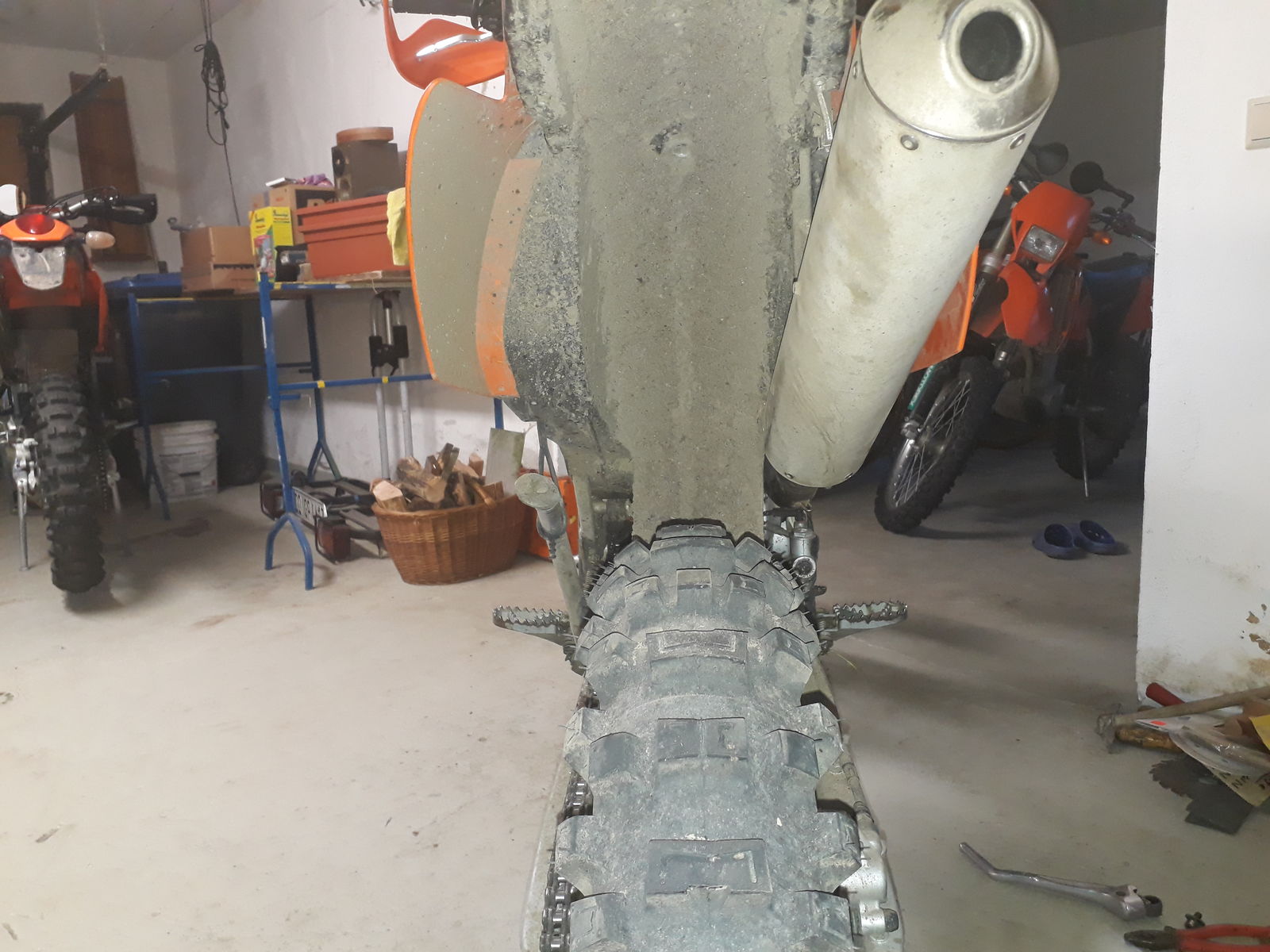

Hallo Leute,
ich hab seit kurzem die EXC 525 (geiles Gerät Cool ) und hab die Reifen gewechselt.
Wie gewohnt 140-80-18 oder bei Michelin 120-90-18 (H-Reifen Michelin AC10).
Nach dem ersten Ausflug musste ich feststelle, dass der Hinterreifen am Endtopf entrifft/scheift.
Nach anschließender Überprüfung musste ich feststellen, dass zwischen Reifenflanke u Auspuff kein Platz für diesen Reifen ist. Das Rad habe ich natürlich gerade eingebaut. Das Heck ist meiner Meinung nach nicht verbogen.
PS: meinem Kollegen, ebenfalls mit der EXC 525 unterwegs ging es genau so. Die Maschine ist sonst top gepflegt u i.O.!
An die EXC-Fahrer: Wie sehen Eure Erfahrungen bei diesem Thema aus?
1. Liegt das an den Toleranzen der Hersteller (120er Maß ist ja innen gemessen)?
2. Ist der sehr geringe Abstand zwischen Pott u Reifen "normal" bei den EXC Modellen?
3. Kann der 120-90-18 Reifen unterm Strich breiter als ein 140-80-18 Reifen sein? (Herstellerabhängig)
Lösungen:
Ich habe den Auspuff mittels Unterlegscheiben etwas nach außen drücken können, aber die Lösungen gefallen mir nicht wirklich. Weiterhin erscheint mir der Abstand immer noch als zu gering. Sad
Weitere Vorschläge?
Danke für Eure Tips!
Hier noch ein paar Bilder der Situation.
Beste Grüße
Herbstie

BeitragVerfasst am : Fr, 7. Jun 2019, 11:29    Titel: Antworten mit Zitat
Ich denke, da ist was krum oder/und es wurde fett im Modder gebadet.
Hab die gleiche Mopete BJ'07 und es schleift nix.+
Weder bei 148/80 noch bei 120/100.

BeitragVerfasst am : Fr, 7. Jun 2019, 12:25    Titel: Antworten mit Zitat
Dein Endtopf ist zu nahe am Spritzschutz: der hat sicher von außen mal einen Drücker bekommen und sich an der Verschraubung verdreht.
Ich würde die ganze Auspuffanlage mal entspannen, sprich Schrauben lösen und dann vom Zylinder weg wieder festmachen.
Grüße von Stefan
BeitragVerfasst am : Sa, 8. Jun 2019, 11:03    Titel: Antworten mit Zitat
Oder eine Scheibe an der Halterung unterlegen......dann kommt er weiter raus

BeitragVerfasst am : Sa, 8. Jun 2019, 20:06    Titel: Antworten mit Zitat
Eindeutig Auspuff mit Halterung bzw. Heckrahmen leicht verbogen.
Reparaturanleitung: Kollege hält das Möppi während MANN mit Crossböcken von innen dagegentritt , am Arsch der Welt geht es so am besten Rolling Eyes , mehrfach erfolgreich probiert.

BeitragVerfasst am : So, 9. Jun 2019, 8:26    Titel: Antworten mit Zitat
Moin Leute,
danke für die Einschätzungen!
Das hatte ich schon versucht -> Leider ohne nennenswerten Erfolg
Die Abstände zwischen Krümmer und Rahmen/Federbein bzw. Heckrahmen sehen soweit i.O. aus. Meiner Meinung nach sollte ist da jetzt zu wenig Platz nach rechts/außen.
Das lässt mich doch auf verbogenses Heck schließen. gruebel
Ebenfalls probiert, leider reicht auch das nicht aus. Oben stimmt der Abstand. Das "System" schein in sich verdreht / verbogen. Auch der Abstand zjm hinteren Heckkotflpügel oder Plaste ist ausgereizt.
Ich glaube mittlerweile auch, dass das die Ursache ist Sad
Aber nur so gegelatschen? da scheu ich mich noch ein wenig... unsure
Ich schau mir das nochmal genauer an
Komisch ist auch, dass es beide EXCs betreffen soll. Richtig HARD-Enduro (Hard-Enduro Definition nach Jahrtausendwende) mit haufenweise umkippen, hinhauen oder abstürzen sind wir nicht gefahren.
Ein bisschen Sturz muss doch die EXC überstehen, ohne dass sich alles verbiecht?
Danke nochmal, ich werde berichten!

BeitragVerfasst am : Mo, 9. Sep 2019, 13:09    Titel: Antworten mit Zitat
So es ist wieder Luft zwischen Reifen und Pott.
Der Auspuff war doch leicht verdreht...
Jetzt ist Platz von vielleicht 2mm bis max 5 mm. Das ist echt nicht viel... wacko
Kollege hat ne neuere EXC 350F, an der ich sehe das selbst original seeehr eng gebaut wird (für meine Begriffe). Also Platz zum Verbiegen ist bei der EXC keiner da...
Naja, wie auch immer... Fall erstmal abgeschlossen
