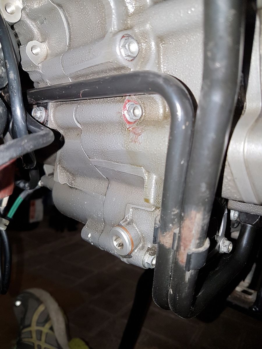

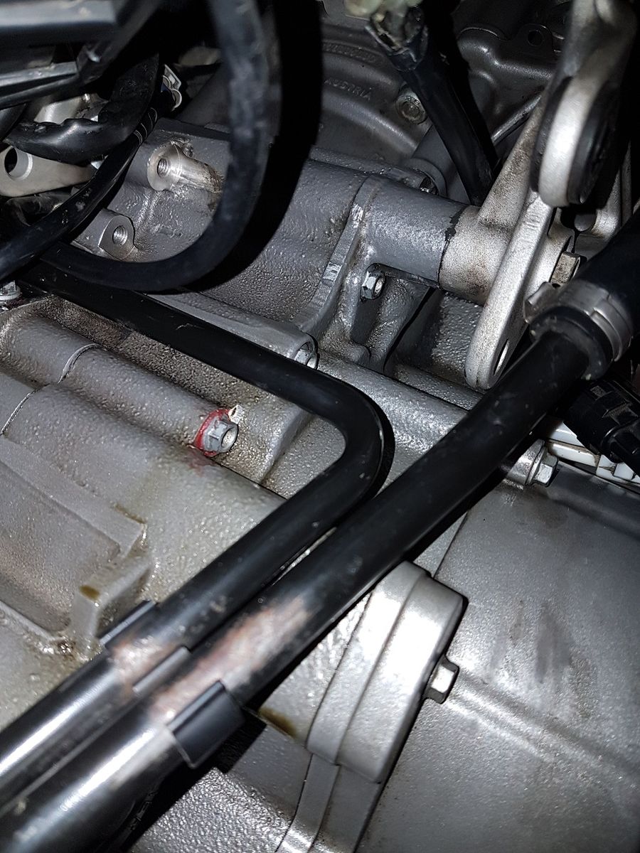

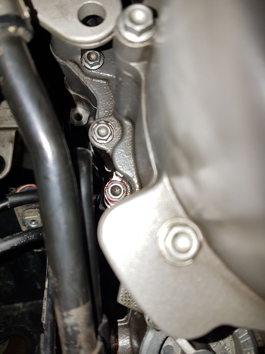

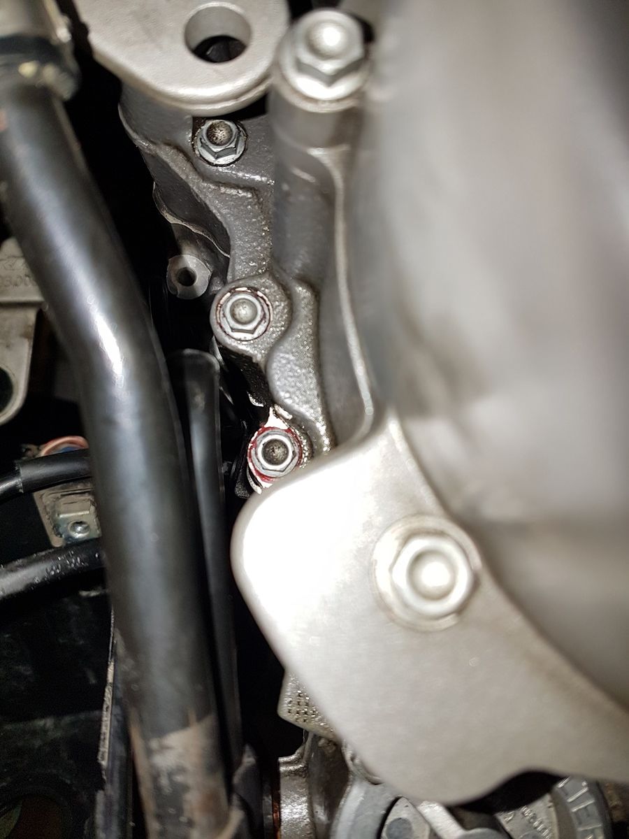

ich bin am verzweifeln, weil meine ADV seit Herbst letzten Jahres Öl saut und ich die Ursache nicht finden kann.
Zum Bike:
- 990 Adventure S 2007 mit 80.000 Km
Problem:
- Unterhalb des vorderen Zylinders tritt auf der linken Seite Öl aus ; die genaue Herklunft kann ich aber nicht lokalisieren
- Das Öl tritt nur beim Fahren aus (wenn man den Motor im Stand 10 min laufen lässt bleibt alles trocken)
- Mittlerweile habe ich schon drei mal alles gestrippt und untersucht aber nach einer Probefahrt sammelt sich wieder Öl (ca. 20 ml nach 30 Km)
- Das Öl scheint unterhalb des Zylinderfußes auf der Höhe der Gehäuseschrauben (Bilder) auszutreten
- Die Schrauben selbst habe ich bereits herausgedreht und mit etwas Dichtmasse wieder eingesetzt > Trotzdem ist da wieder Öl
- Wenn man die Schrauben rausdreht sind diese aber vollständig trocken (???)
- Demnach würde ich die Gehäuseschrauben auch eher ausschließen
- Oberhalb deieses Bereiches ist alles trocken
>> Das Öl schein aus dem nichts zu kommen - zmindest ist nichts erkennbar
>> Haltet ihr einen Haarriss im Gehäuse für wahrscheinlich?
Auszuschließen sind (bereits untersucht):
- Öldruckschalter
- Zylinderfußdichtung
- Ölleitungen
- Öltank (Ablassschraube etc.)
- Oberhalb des Zylinderfußes ist alles trocken
Es ist wirklich mysteriös...das Öl scheint sich an einem winzigen Punkt herauszudrücken wacko
Hat jemand einen Tipp - ich komme einfach nicht dahinter wo das Öl herkommt?

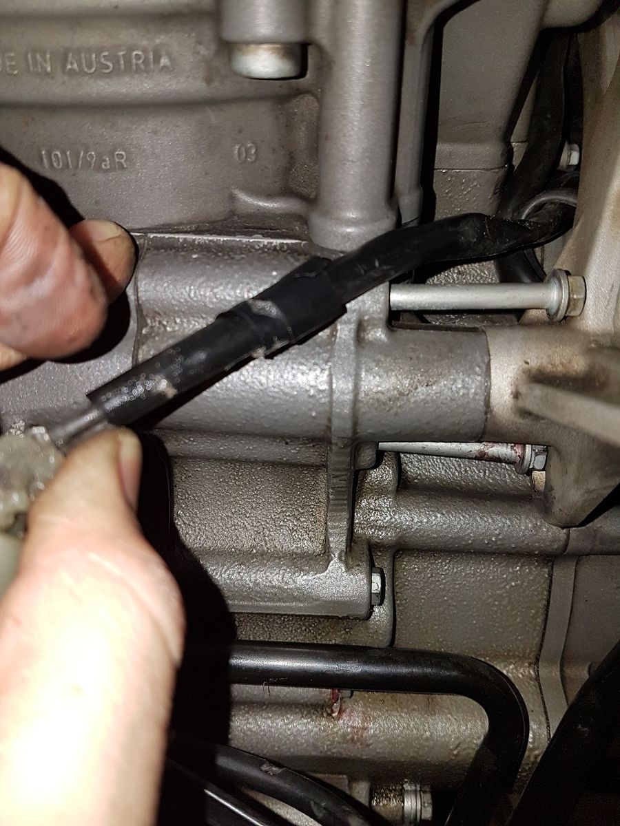

ich würde mir einmal die beiden oelleitungen genauer ansehen, eventuell ist da eine durchgerostet; du schreibst dass im stand nix ist; würde dann dafür sprechen da dabei noch nicht soviel druck aufgebaut wird und 20ml auf 30km sind mächtig viel;
umwickle einfach einmal jeweils eine leitung; dann kann sich das oel nicht verteilen und du siehst ob das tuch oder das papier oder oder dort mit oel sich vollsaugt;

Mahlzeit, bei mir hatte sich mal die Halteschelle der Ölleitung (zu sehen auf Bild 20180130_175602.jpg) durchvibriert und gelöst.
Das war natürlich ein wesentlicher Ölverlust. Aber eventuell hast du nur einen winzigen Riss.
Ich würde auch die Ölleitungen mit Küchenpapier umwickeln und nach 50km schauen ob man mehr sieht.

Sag mal auf Bild 1 sind doch die beiden schrauben der gehäuseteile komplett lose.. komplett raus vibriert.. oder hab ich ne knick in meinem handfernsprechgerät?

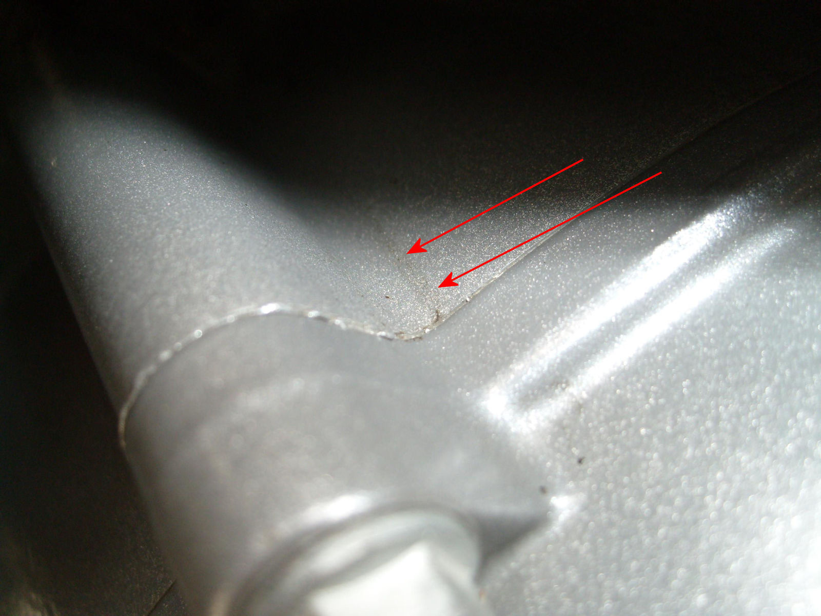

das hab ich auch gesehen, aber da es so offensichtlich ist dachte ich er wüsste das schon?!

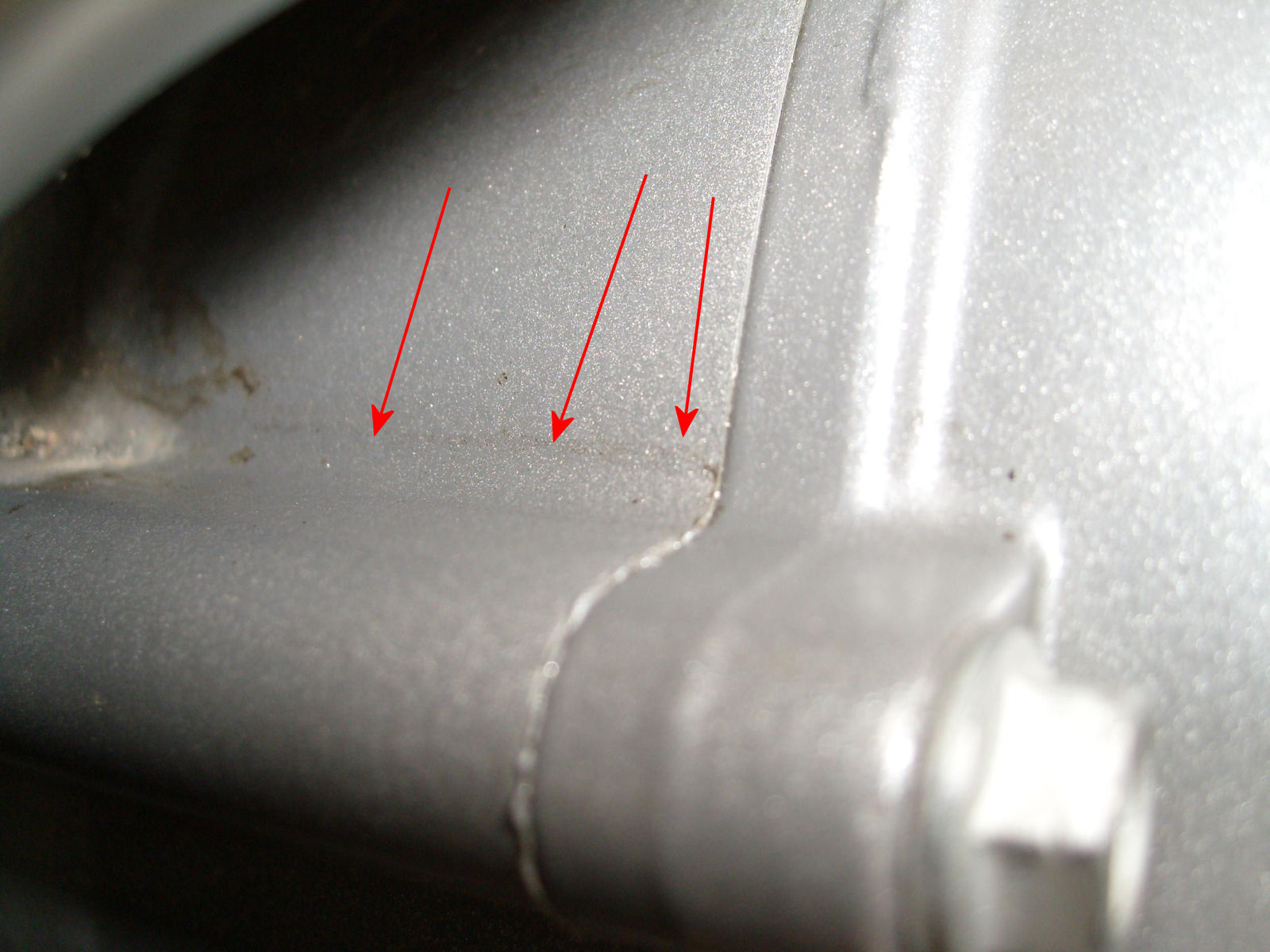

und auf Bild zwei sind sie wieder drinnen oder?
Rolling Eyes

Die Schrauben sind raus weil ich sie rausgedreht habe Smile
Das mit den Ölleitungen versuche ich mal - bin gespannt und berichte wieder Smile

Auch den Tipp mit den Ölleitungen habe ich probiert - alles trocken wacko

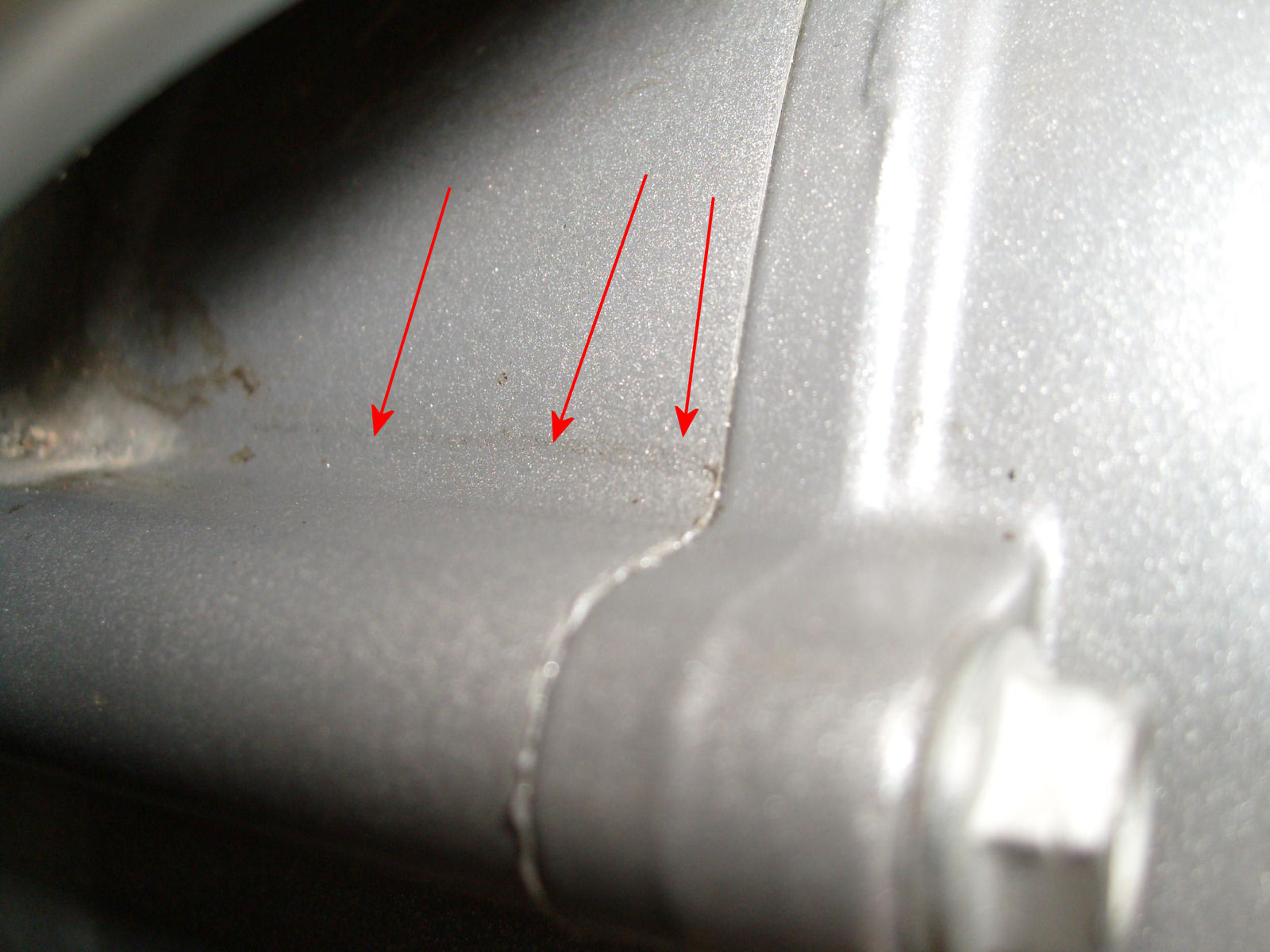

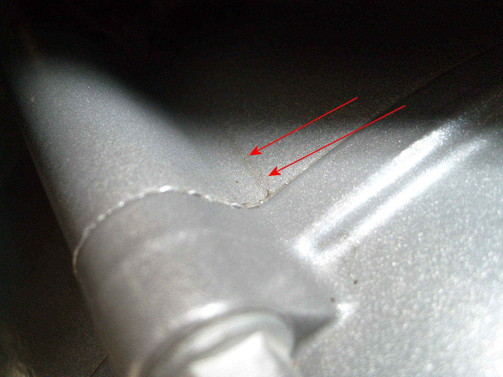

ich hatte mal einen Haariss in meinem 990er Motor unterhalb des vorderen Zylinders auf der linken Seite.
Alle Versuche mit Kaltmetall abzudichten haben leider nicht geklappt. Der Riss saß direkt vor dem Öldruckkanal, der den Zylinderkopf versorgt. Wir haben damals den Motor komplett zerlegt und den Kanal ausgebüchst (dünnes Rohr eingepresst und geklebt). Danach war wieder dicht. War aber eine Heidenarbeit. Die Alternative wäre aber ein neues Motorgehäuse gewesen.
Ich hoffe, dass bei dir alles einfach zu beheben ist!
BeitragVerfasst am : So, 18. März 2018, 20:28    Titel: Antworten mit Zitat
blublapp @ So, 18. März 2018, 20:10 hat folgendes geschrieben:
ich hatte mal einen Haariss in meinem 990er Motor ..........
...ich auch! Zwischenstück zum Kupplungsdeckel.......
