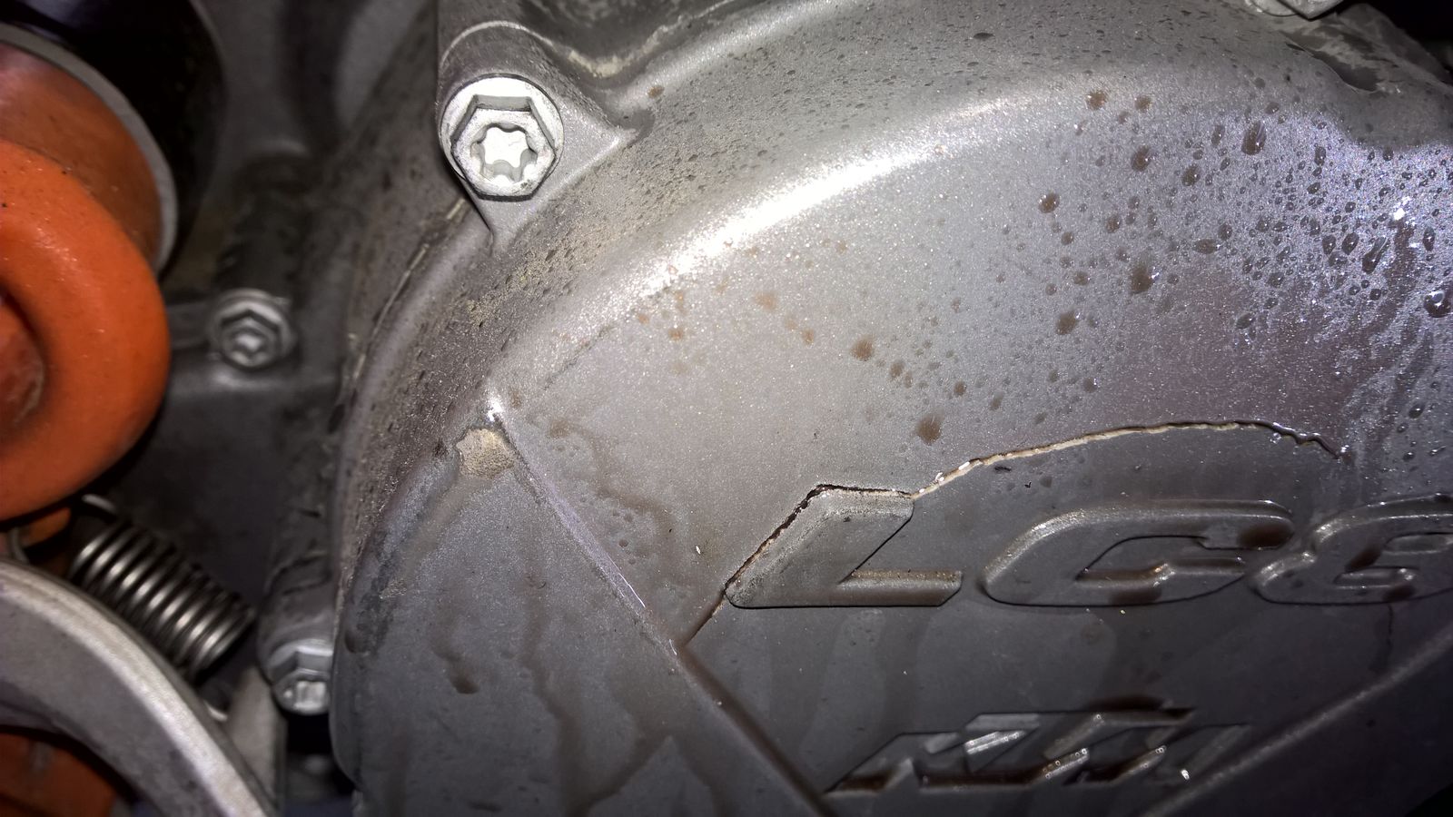

Auf der Tour durch Marroco lautes geräusch Öl lampe an und das war es mit dem Urlaub 😭

Mit nem neuen Deckel ist es leider nicht getan Sad
Ich tippe mal auf die Bolzen der Kupplungsfedern.

Deckel runter und Foto posten dann können wir mehr als nur Vermutungen anstellen was alles kaputt ist ...
Kopf hoch
v2loverOffline
Anmeldungsdatum: 16.11.2008
Beiträge insgesamt: 2196
BeitragVerfasst am : Fr, 17. Nov 2017, 15:04    Titel: Antworten mit Zitat
schrauben der kupplung gelöst ohmy ohmy
deckel runter und tatsächlichen schaden feststellen;
wenn du glück hast dann hat sich nur einschrauben verkantet und den deckel beschädigt; wenn nicht oder mehrere schrauben lose, dann kann es sein dass scheiben lamellen und kupplungskorb in mitleidenschaft gezogen wurden; nur stutzig macht mich dass die oellampe anging ohmy ohmy
könnte auch sein dass da zwei fehler auf einmal auftraten!! wie sieht es mit dem oeldruckschalter aus; kommt auf dem bild nicht so raus, aber da scheint oel von oben gekommen zu sein!!!!
good luck

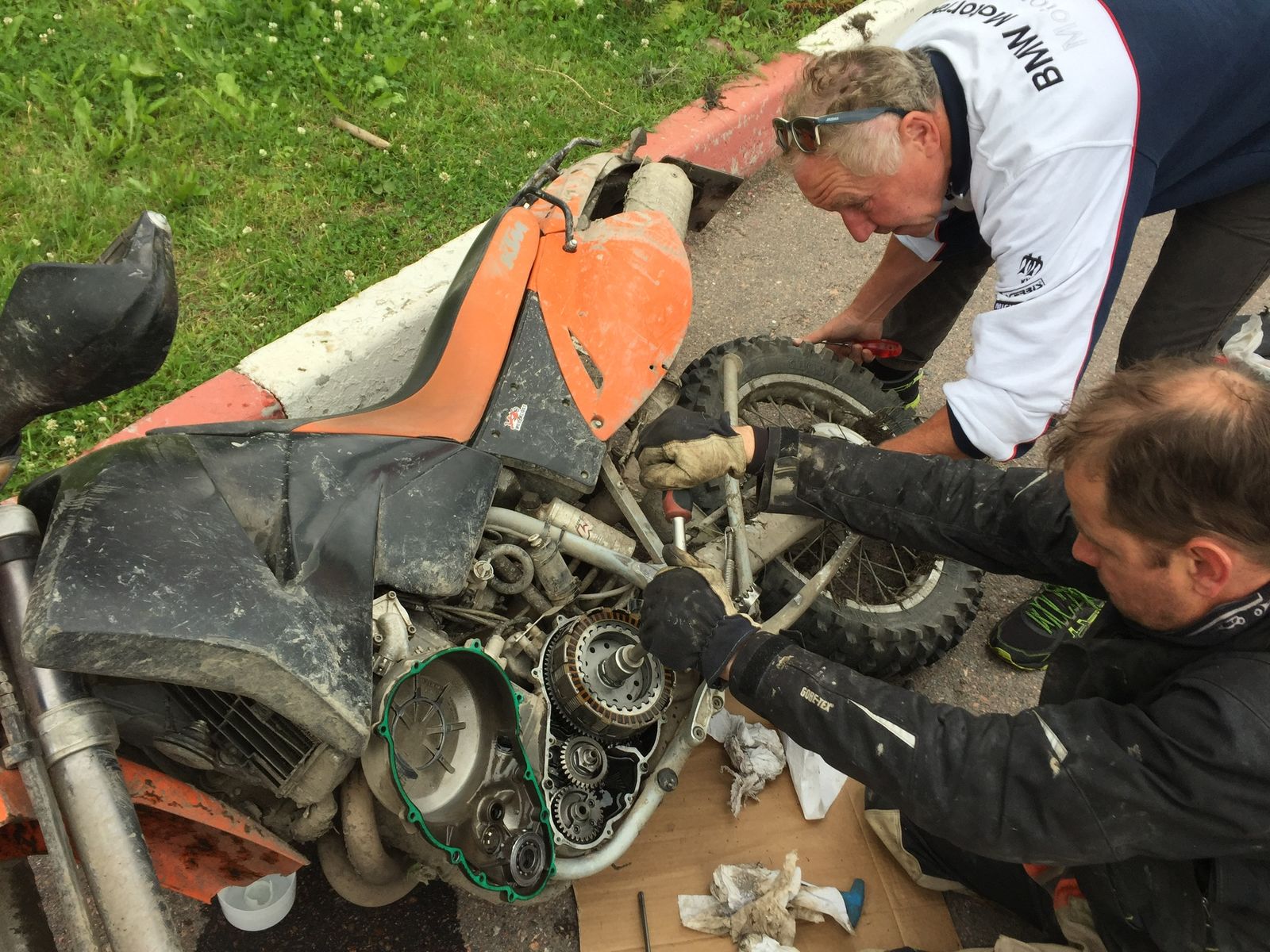

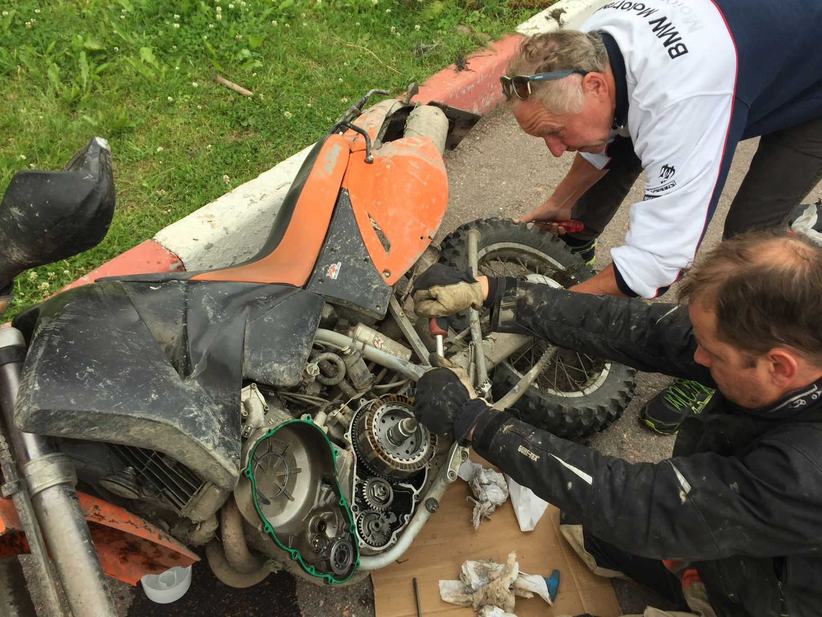

..dieses Jahr hat sich auf unserer Russlandtour an der LC 4 die große Mutter vom Kupplungskorb gelöst!
..ich habe einen Kupplungsdeckel für LC8( zwar stark verkratzt) zuhause liegen.
Evtl.mit Express Versand nach Marokko senden!?

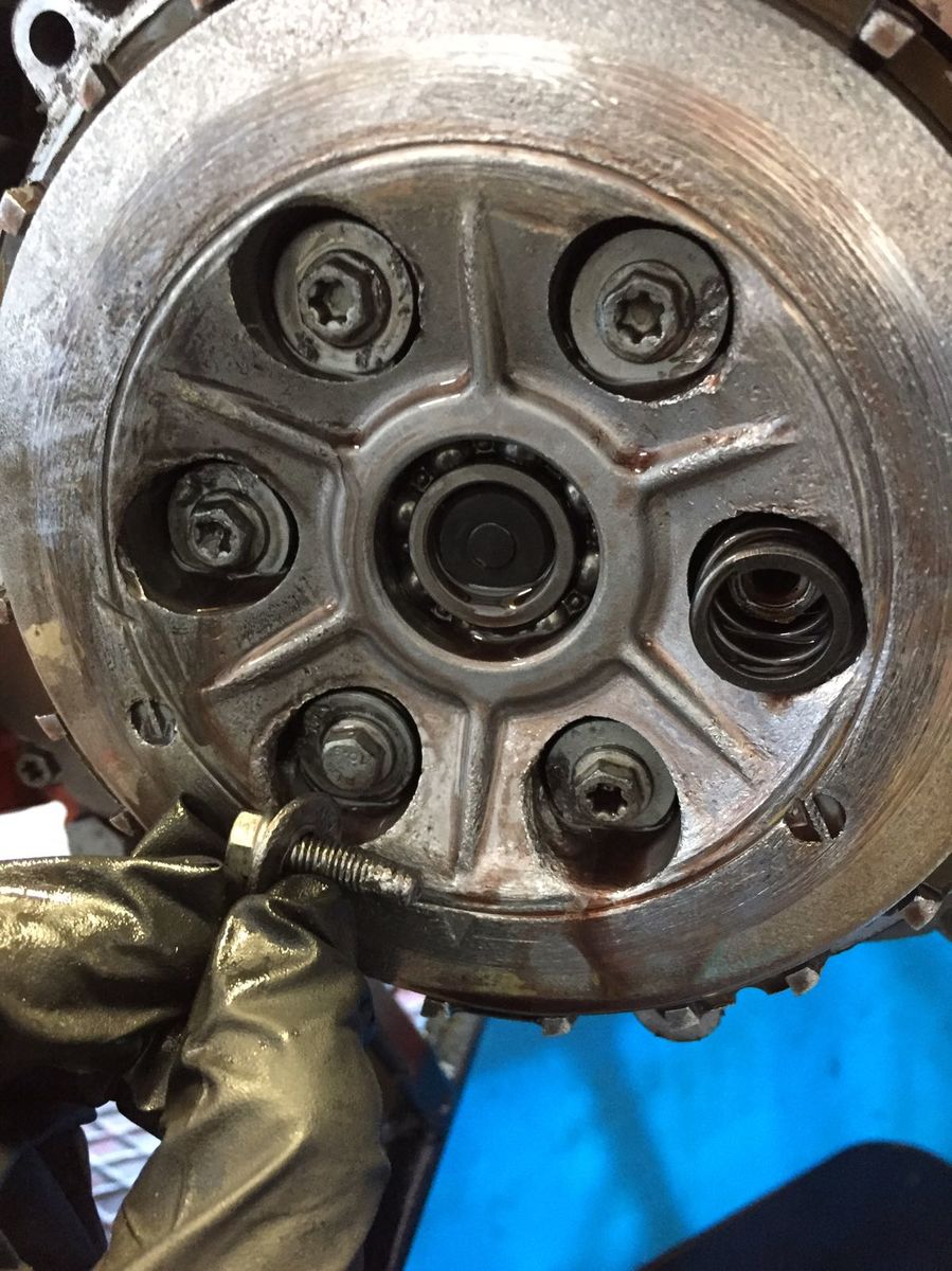

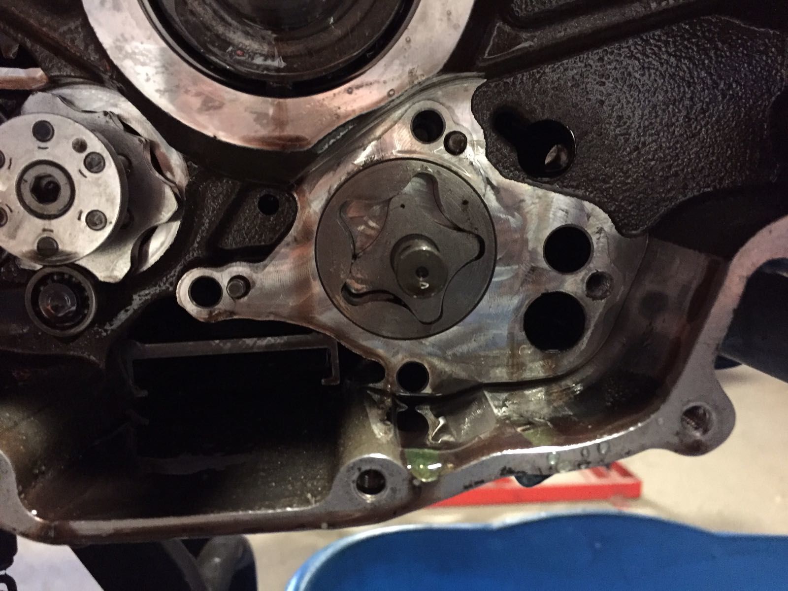

Ich schaetze, dass die ganze Kupplung sich geloest hat. Vom Schadensbild her und ueber die Kupplung wird, wenn ich mich recht erinnere, die Oelpumpe angetrieben. Von daher auch kein Oeldruck.

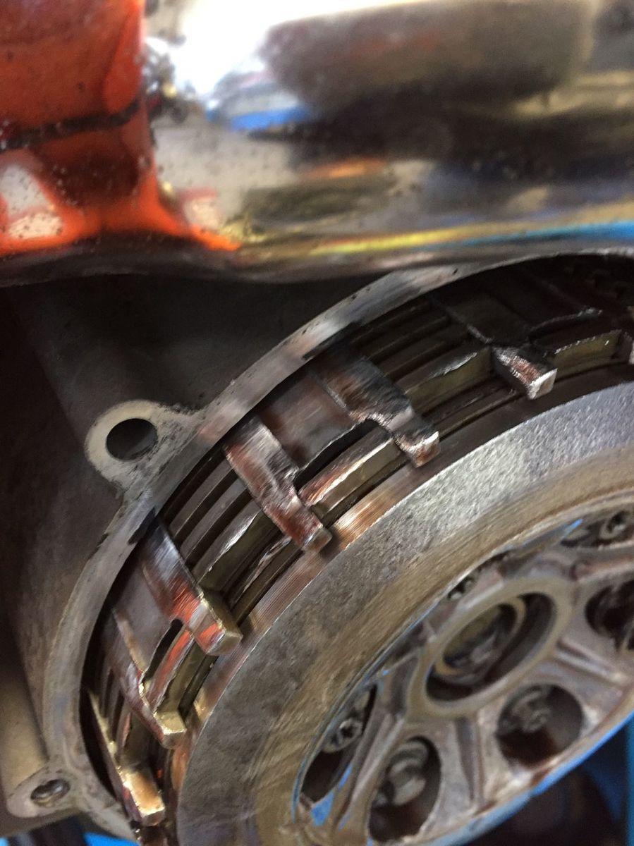

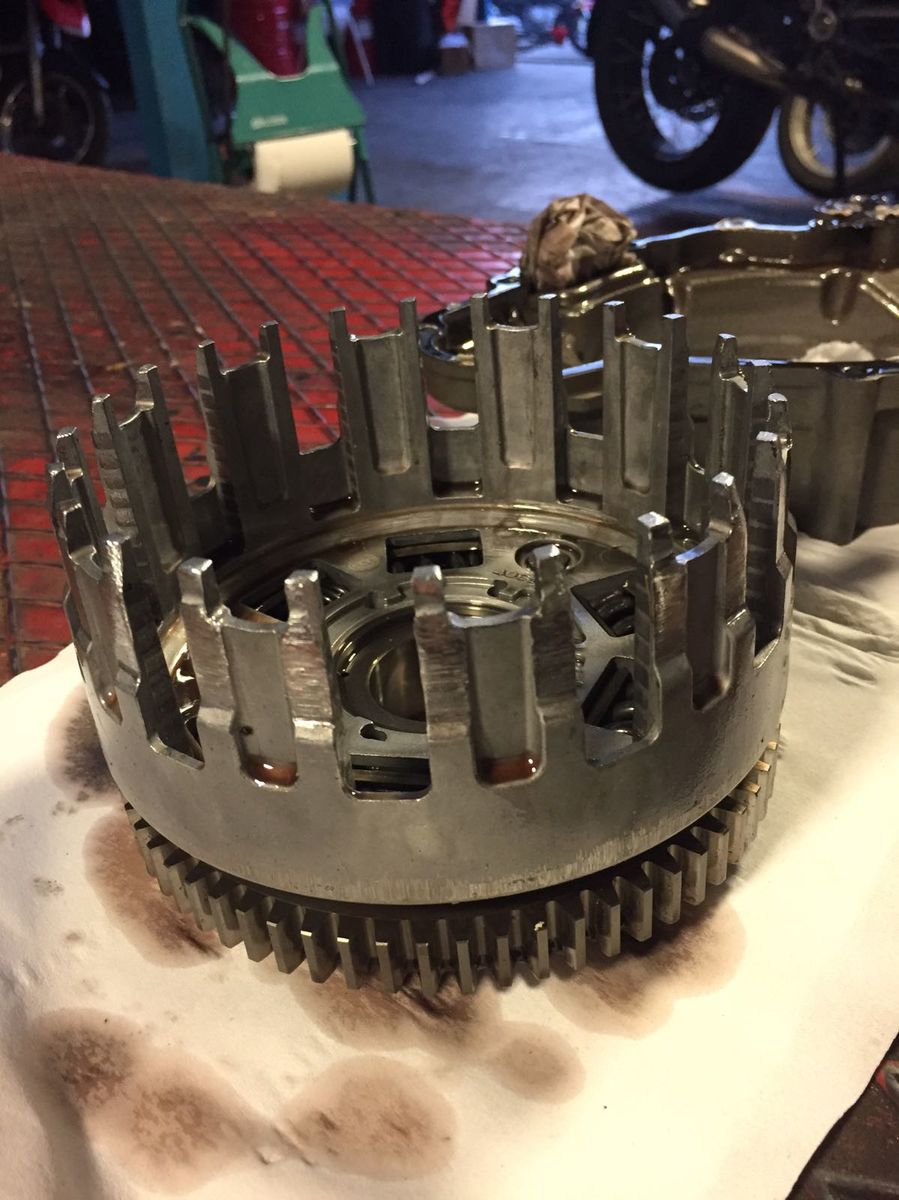

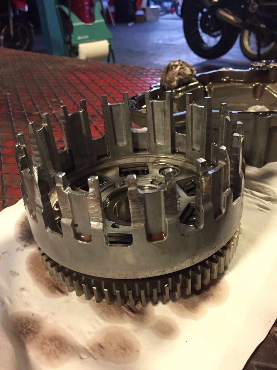

Ich mache gerade den grossen Service bei meiner 950er und habe die rechte Seite offen weil ich auch die Wapu sicherheitshalber überhole und wenn ich mir das bei der Kupplung so anschaue dann vermute ich das es Dir die zentrale Sechskantmutter der Kupplung gelöst hat, die ganze Kupplung am Gehäuse ansteht und das Ölpumpenzahnrad welches von der Kupplung angetrieben wir nicht mehr im Eingriff ist. Wenn es blöd gelaufen ist hat es Dir auch die Zahnscheibe Impulsgeber durch die Verzahnung vom Kupplungskorb zerspant mit einem Haufen von Spänen.

BeitragVerfasst am : Di, 12. Dez 2017, 18:35    Titel: Re: Motor Problem Antworten mit Zitat
José-Luis @ Fr, 17. Nov 2017, 12:17 hat folgendes geschrieben:
 Dateigröße:  188.27 KB
 Angeschaut:  653 mal
José-LuisOffline
Anmeldungsdatum: 22.03.2016
Beiträge insgesamt: 66
KTM LC8 Adv 990 R, 2009
XJR 1300
 →  45.000 km
Vespa GTS 300
 →  9.000 km
BeitragVerfasst am : Di, 12. Dez 2017, 18:36    Titel: Re: Motor Problem Antworten mit Zitat
José-Luis @ Di, 12. Dez 2017, 18:35 hat folgendes geschrieben:
 Dateigröße:  141.08 KB
 Angeschaut:  707 mal
José-LuisOffline
XJR 1300
 →  45.000 km
Vespa GTS 300
 →  9.000 km
BeitragVerfasst am : Di, 12. Dez 2017, 18:38    Titel: Re: Motor Problem Antworten mit Zitat
José-Luis @ Di, 12. Dez 2017, 18:36 hat folgendes geschrieben:
 Dateigröße:  135.65 KB
 Angeschaut:  665 mal
José-LuisOffline
XJR 1300
 →  45.000 km
Vespa GTS 300
 →  9.000 km
BeitragVerfasst am : Di, 12. Dez 2017, 18:39    Titel: Re: Motor Problem Antworten mit Zitat
José-Luis @ Di, 12. Dez 2017, 18:38 hat folgendes geschrieben:
 Dateigröße:  209.94 KB
 Angeschaut:  671 mal
