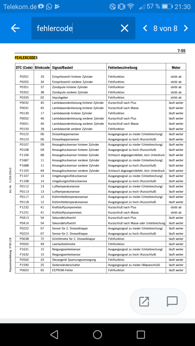

Die F 3 mal lang, 8 mal kurz ist die Zündspuhle Kontakt Zylinder 2 gemäss Betriebsanleitung

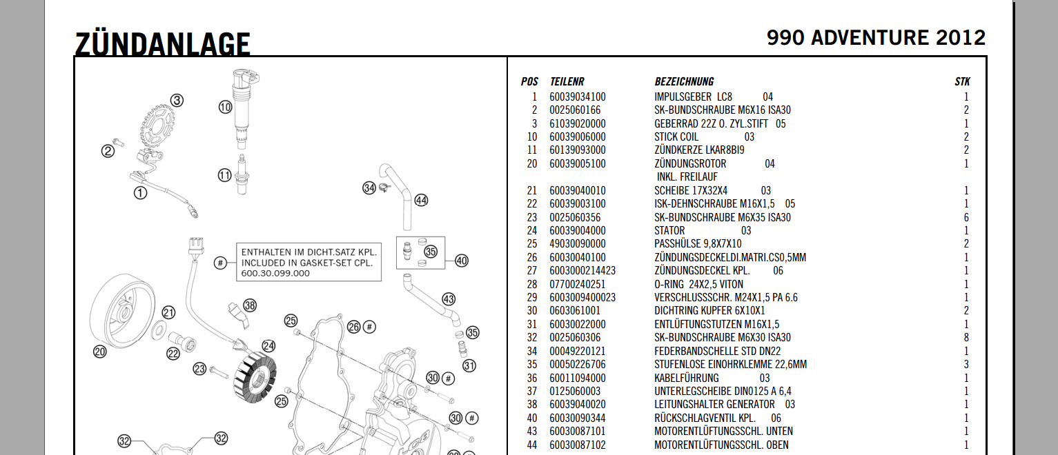

Ab zur Werkstatt
38 - guckst du

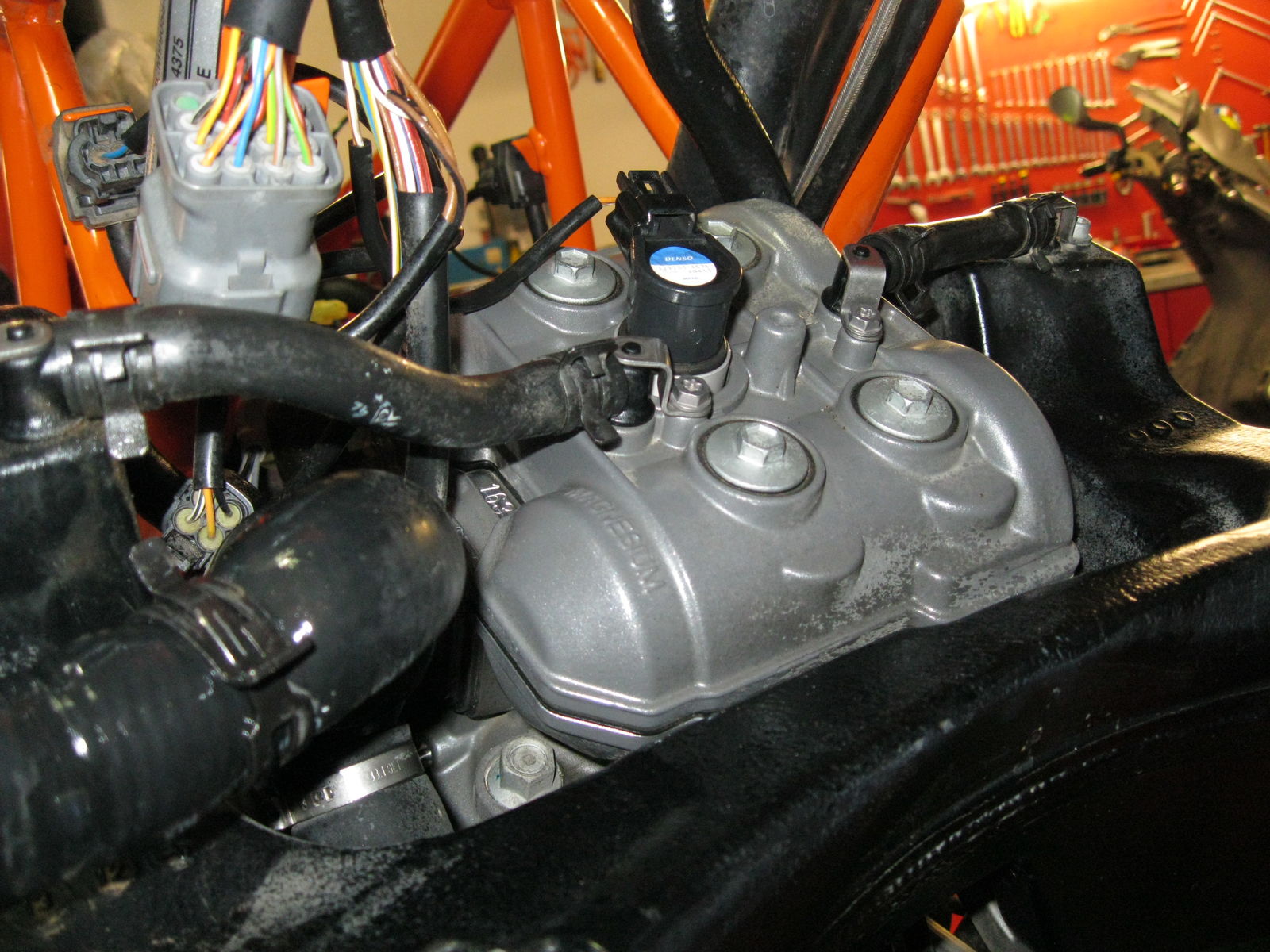

...#10.....
Tank muß runter.........

bei der LC8 ist Zylinder Nr.2 der vordere Zylinder!
Zumindest, wenn KTM sich an die übliche Norm gehalten hat, nach welcher man die Zylinder von der Vorderseite des Motors nach hinten durchnummeriert.
Wenn´s interessiert: Die Vorderseite ist gegenüber der Hinterseite Wink . Und hinten am Motor ist immer da, wo die Kurbelwelle bei der Kupplung endet - bei der LC8 also auf der rechten Fahrzeugseite, beim Hauptantriebsritzel. Demnach ist bei der LC8 die Motorvorderseite links in Fahrtrichtung gesehen. Wenn Du nun die beiden Zylinder genau anschaust, sind diese leicht versetzt zueinander montiert - um etwa die Breite des Pleuelfußes. Kurzum: Motorfront ist links, als Erstes kommt der hintere Zylinder (= Nr.1) und dann der vordere Zylinder (= Nr.2). Beliebte Prüfungsfrage angesichts eines HONDA-V4-Motors... Smile
Um an den vorderen Kerzenstecker mit der integrierten Zündspule ranzukommen, mußt Du eigentlich nichts außer der schwarzen Staufachabdeckung und dem rechten Tank abbauen. Eventuell die Steckverbindung der ECU lösen.

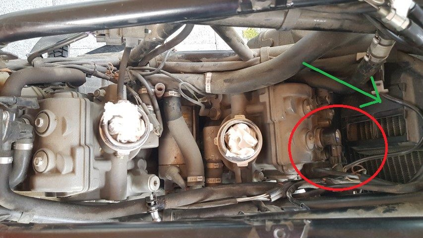

So... ich bin leider immer noch dran Sad Hab mich heute wieder aufgerafft und stehe jetzt schon wieder an Sad Ich bekomme den Stecker da einfach nicht raus Sad Muss man den drehen? Oder sonst nen Trick? Irgendwie ist mir da auch noch die ganze Kühlung im weg, das Teil ist ja gut 10 cm lang?
Hat da jemand noch Tipps für mich? Bin kurz davor alles zusammen zu packen und zum Händler zu stellen.... Mad So nen serviceunfreundliches Mopped werd ich mir wohl nicht mehr antun Sad

Im Prinzip einfach nach oben rausziehen. Ich hake immer mit nem grossen Schraubendreher drunter und hebel ihn raus. Sitzt stramm, wegen Gummidichtung. Kuehler losschrauben reicht, musst die Schlaeuche nicht abnehmen Smile

So.... heute wieder nen Versuch unternommen Smile Dank den Tipps hat es geklappt. Hab dabei auch grad noch die Zündkerzen neu gemacht, wenn schon denn schon.

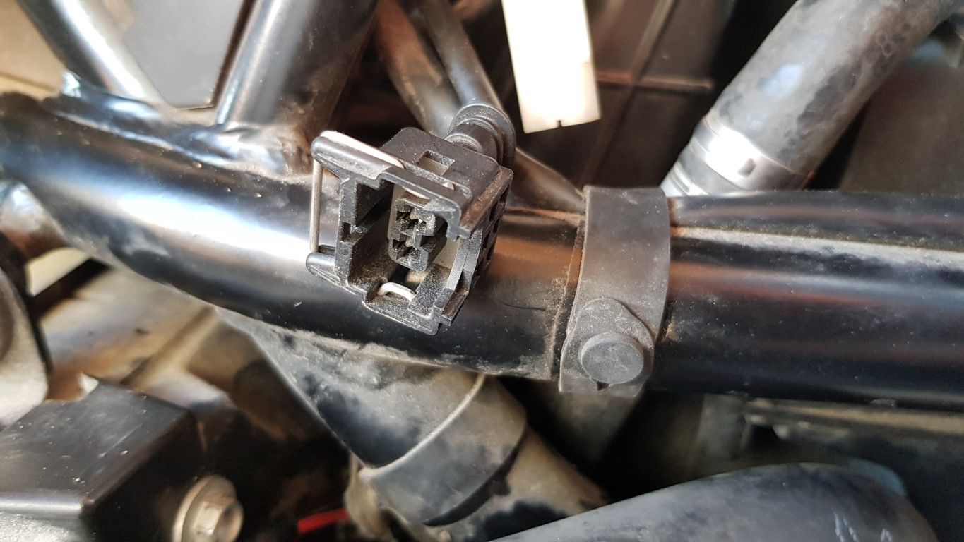

Beim Zusammenbau ist mir aber ein Stecker aufgefallen von dem ich keine Ahnung hab wo der hin gehört.. könnt ihr mir da weiter helfen?
Stecker links vorne
