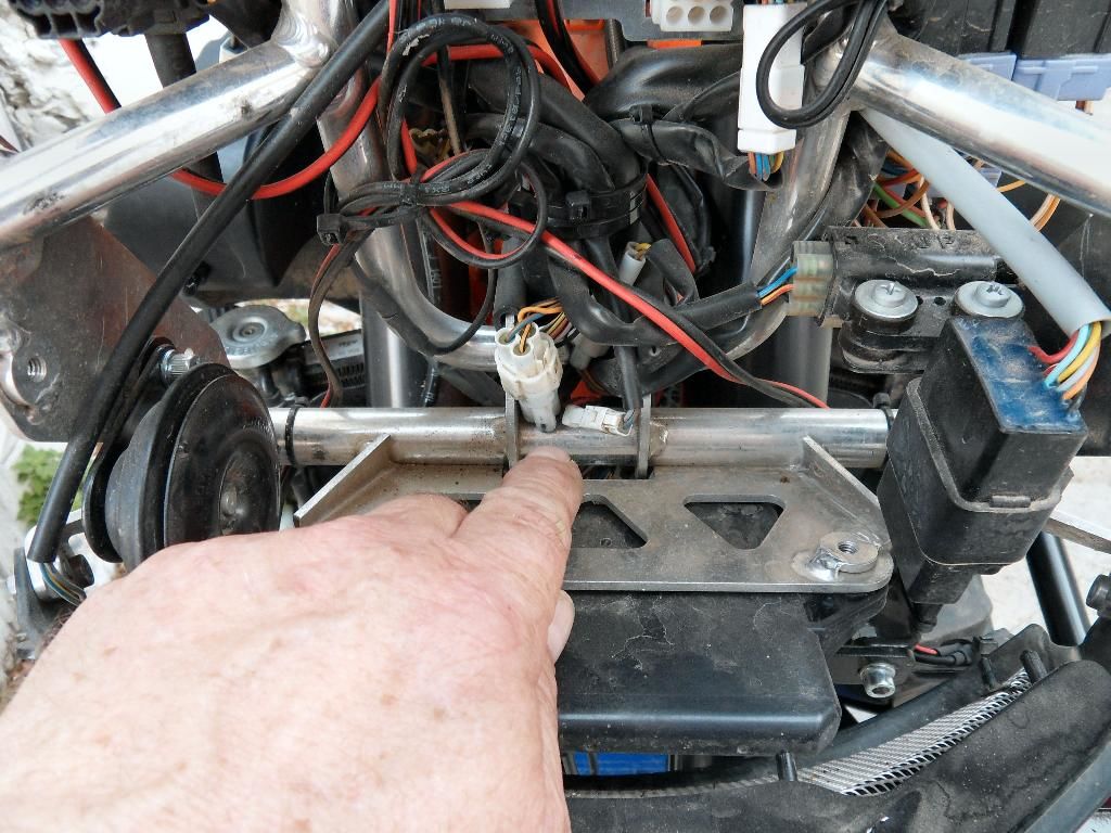

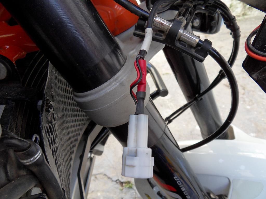

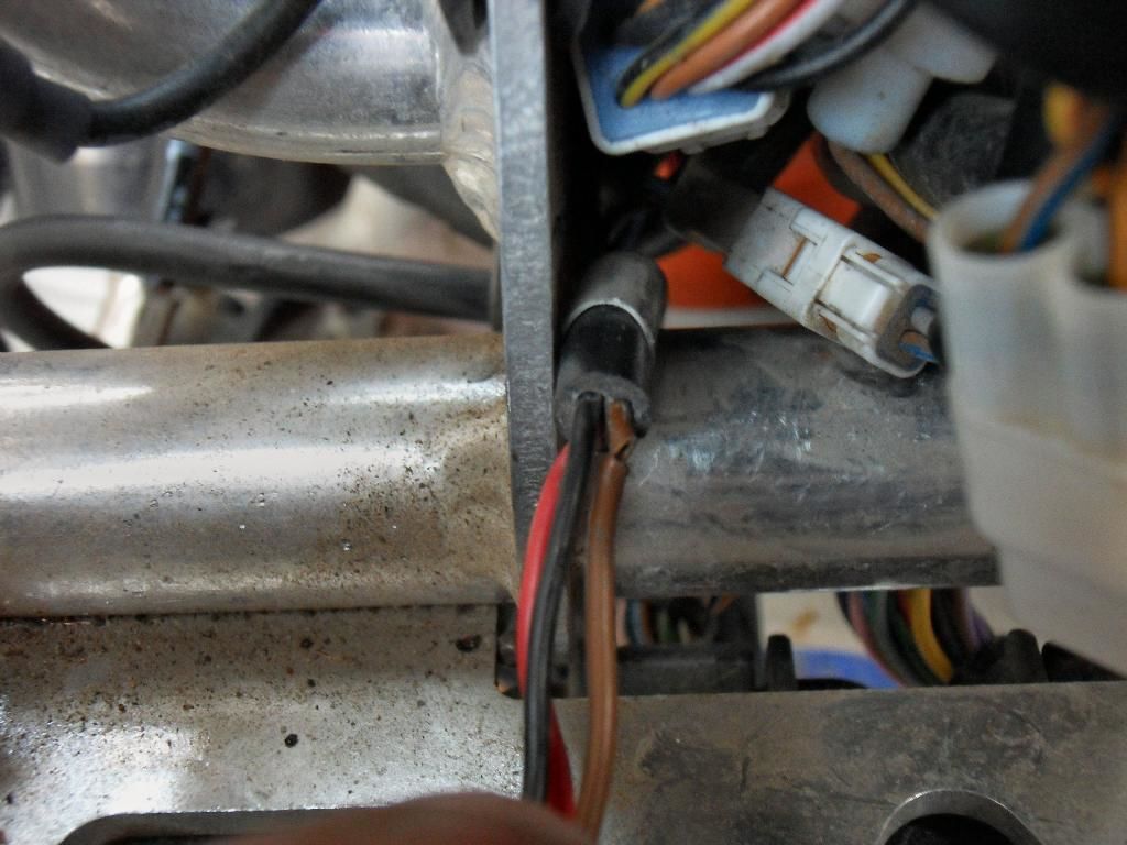

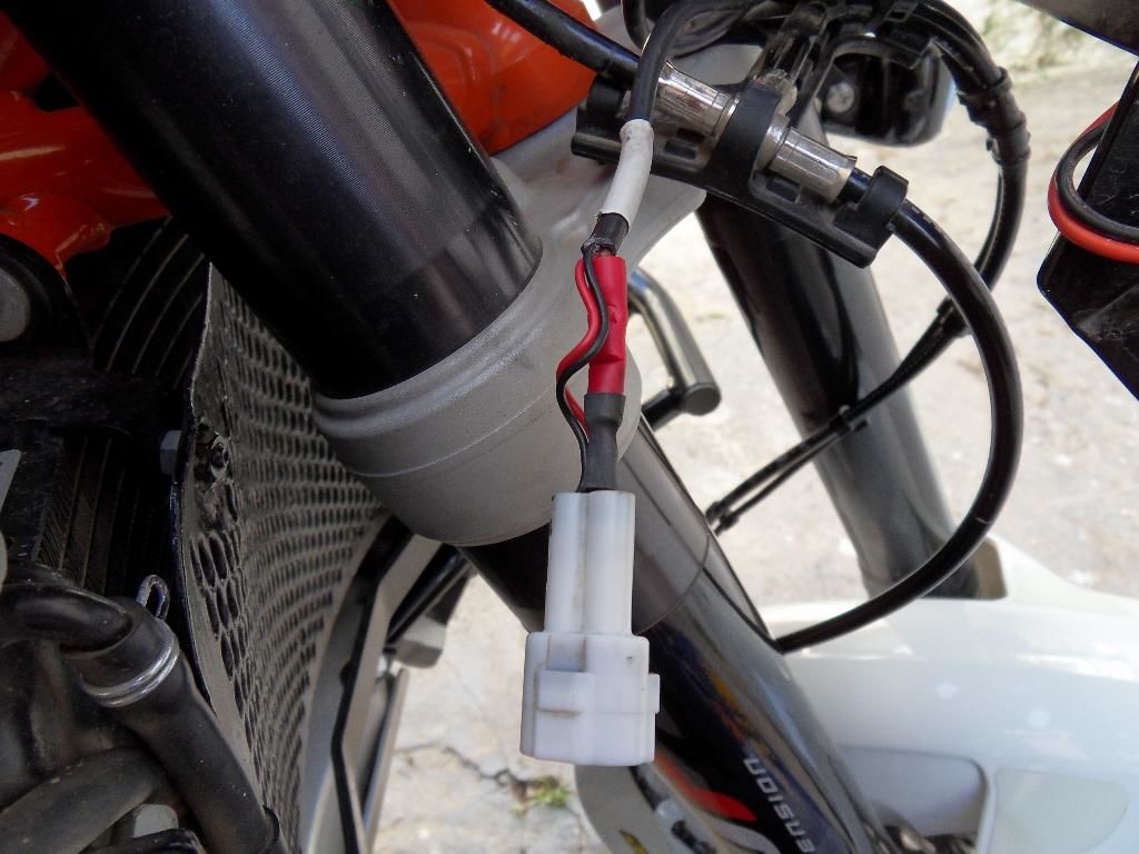

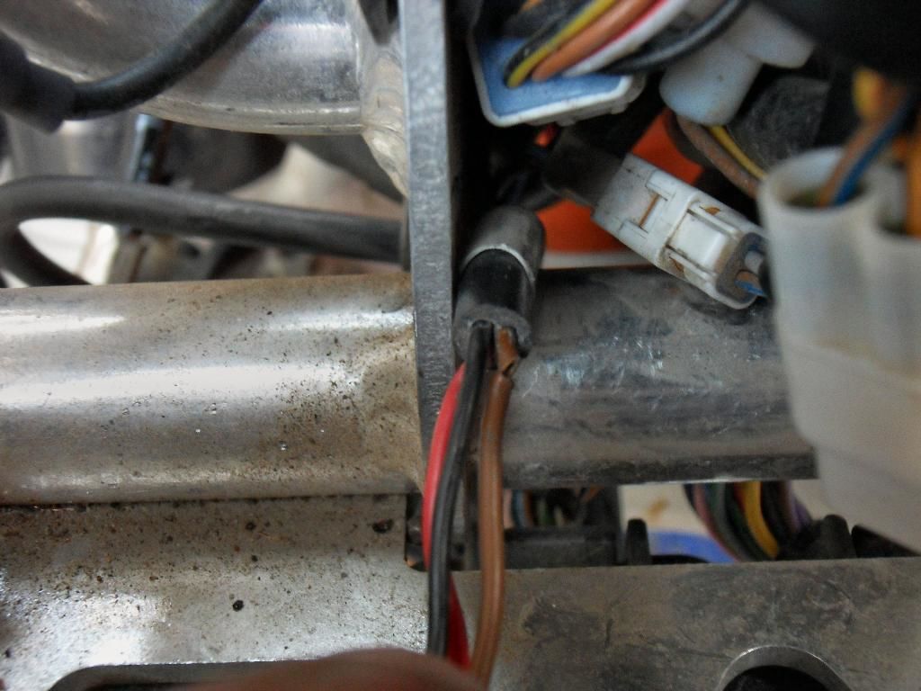

BeitragVerfasst am : Mo, 26. Jun 2017, 14:58    Titel: Antworten mit Zitat
Schau da mal nach.....iss ne berühmte Stelle... Wink...zwar bei ner "R", aber bei der "N" sollte es auch so sein.....wenn es denn da ist.... Mr. Green
 Dateigröße:  176.66 KB
 Angeschaut:  667 mal
 Dateigröße:  127.22 KB
 Angeschaut:  683 mal
 Dateigröße:  123.78 KB
 Angeschaut:  665 mal
