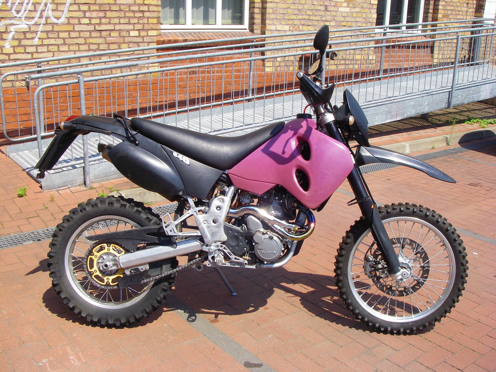

Erstmal zum DAM!!!
Was für ein Baujahr hat die Gute?
Ab 2003 gab es die größeren Auslassstutzen. Da passt dann am allerbesten der normale Serienkrümmer dran. Der hat den entsprechenden Knick für den FCR und auch den richtigen Abstand zum Rahmen.
Alles andere ist alles andere...
Bild vom richtigen Krümmer

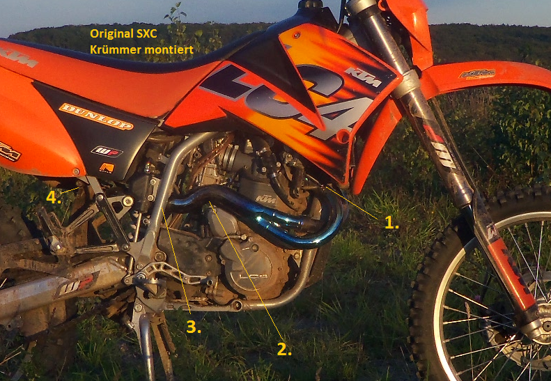

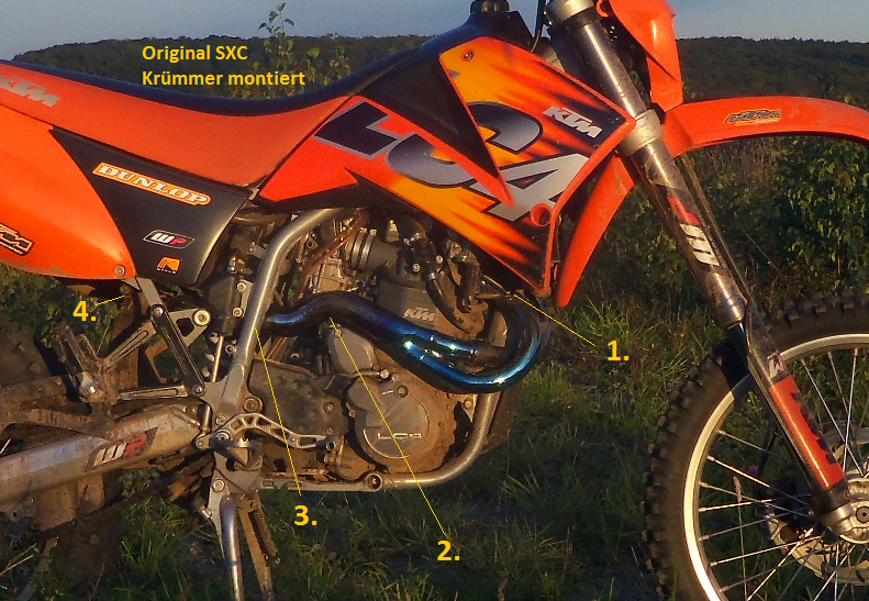

Baujahr ist 2003. Ja der Serienkrümmer passt einfach perfekt ans Motorrad, alle Abstände stimmen:
- 1. Vorn linker Krümmer und Rahmenrohr
- 2. FCR
- 3. Rahmen
- 4. Fußraste auf Auspuffseite
Hab rausgefunden das es sich um einen Holeshot-Leistungskrümmer handeln muss (Foto der LC4 mit montierten Hole-shot-Krümmer folgt)
Bei dem Holeshot-Leistungskrümmer hab ich folgende Engstellen (keine Berührung!)
- 1. Abstand Linker Krümmer Rahmenrohr -> ca. 3mm (sehe ich als kritisch wenig)
- 2. Abstand FCR (Inbusschraube gegen Senkkopf getauscht) -> 2mm (OK)
- 3. Rahmen OK
- 4. Fußrastenhalterung -> 2mm (hier hilft Bastellösung dry -> nicht mein Fall…)
- 5. Position DAM ist variabel, jedoch nicht mehr so hübsch wie vorher (technisch OK)
(„…Ab 2003 gab es die größeren Auslassstutzen. Da passt dann am allerbesten der normale Serienkrümmer dran. Der hat den entsprechenden Knick für den FCR und auch den richtigen Abstand zum Rahmen. …“)
Ich geh davon aus, du meinst ab dem High-Flow Motor hat sich der Krümmerflansch/Auslassstutzen geändert. Passt an den SXC-Krümmer (durchgehender Krümmer, ohne KAT) jeder linke Krümmer einer LC4 640/625? Dann könnte ich mir deisen ja auf Halde legen und wechseln, wenn der erste immer mehr gammelt.
Denn genau um dieses Bauteil geht es mir. Der linke Krümmer wird nicht schöner…
Ein Edelstahlkrümmer wäre natürlich perfekt! Dann ist das Rostthema passé.
Wie beurteilst Du/Ihr den Abstand von den 3mm?
Gruß Herbstie!

BeitragVerfasst am : Di, 20. Dez 2016, 13:54    Titel: Antworten mit Zitat
Alle High-Flow-Enduros haben die gleichen Krümmer!
Edal ob ADV, Enduro oder Sxc. Und egal ob Mikuni oder Keihin.
Bei 3mm würde ich mir auch Gedanken machen!
Immerhin wird der Sprit in der Bechleunigerpumpe schön mit erwärmt... wacko
