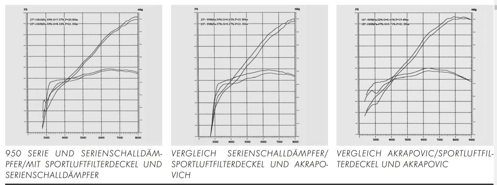

..wenn Du das ganze Programm machst wie oben beschrieben und unten gezeigt (c:Sommer KTM) kann das mit der Nadel helfen damit früher mehr Sprit in die Karre kommt, -muss aber nicht nur Akras drauf und nix sonst machen funktioniert auch schon gut.
Guckst Du: http://forum.lc8.info//files/attachments/24_adv9xx_240-259_186.pdf

Naja um Leistung gehts mir ja garnicht, die 98 Pferde sind mir mehr als genug!
Möchte halt eine geringere Motor- und Auspufftemperatur sowie besseren Sound haben!
Gewicht natürlich auch!
Mit dem Rest bin ich so langsam sehr zufrieden wub !
Beiträge insgesamt: 8456
BeitragVerfasst am : Fr, 16. Sep 2016, 20:51    Titel: Antworten mit Zitat
hier gehts ja gar nicht um die maximalen Pferde, sondern eher um den Dampf aus dem Keller und den Durchzug

Oh sorry , hab die Diagramme nicht richtig studiert, der Bums reicht mir aber auch, alles schön und angenehm ruppig.
