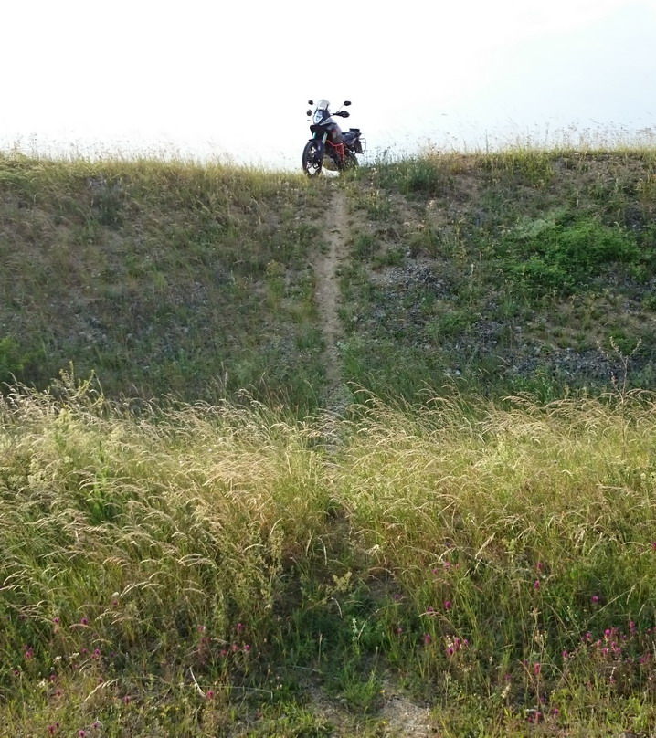

BeitragVerfasst am : Fr, 12. Jun 2015, 6:30    Titel: Antworten mit Zitat
Immer munter hoch und runter Smile 2 bar, mehr hab ich mich (noch) nicht getraut. Ich glaube, mit den Trail Attack werde ich auch nicht tiefer gehen, zu schwerfällig (anstrengend, hab ) fährt sich die Fuhre mit den Reifen im Gelände, noch niedriger wird Trial nur noch in Badehose Spaß machen. Dagegen war die SE ein Mountainbike. Aber vielleict muss ich mich erst dran gewöhnen ..
