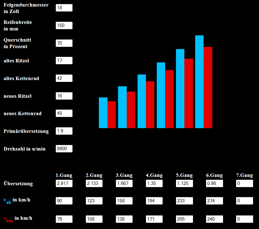

Endgeschwindigkeit jenseits der 250Km/h braucht kein Mensch, zumindestens nicht auf Stelzen. Hat schon jemand von euch die Übersetztung geändert? Mir schwebt vorn 1 weniger und am Kettenblatt 3 mehr vor.
Besonders im 2 Mannbetrieb und im Gelände sinnvoll, wenn man bei 150 PS, ergo 130 PS am Hinterrad, noch von sinnvoll sprechen kann! Denn 6ten Gang brauch ich de facto nie.

Also bei der @ bis zur 990 haben viele vorne dass 16er Ritzel drauf gemacht, damit unten rum mehr Bums vorhanden war und keiner mehr als 200 km/h gebraucht hat.
Aber auf der 1190 macht das keinen Sinn (wie kantnschleifer schon geschrieben hat):
1. Hat sie auch unten genügend Power und
2. Hat sie Traktionskontrolle und
3. wird im Gelände ja eher noch elektronisch auf 100 PS reduziert
Da wäre eine Übersetzung wie geplant eher kontraproduktiv und würde lediglich die Elektronik zu anderen Zeitpunkten zum Eingriff zwingen.

Der erste Gang ist doch für ein 150 PS Motorrad kurz übersetzt.Ich behaupte mal das mit einer Kürzeren Übersetzung die Beschleunigung schlechter wird da man noch früher in den 2 Gang schalten muss.
Warum also kürzer Übersetzen?

der Vorteil der kurzen Übersetzung ist das man entweder einen Gang höher fahren kann, was gerade an kniffligen passagen das Motorrad nicht so spontan ansprechen lässt und ausserdem hat man halt bei 50 ein etwas höheres Drehzahlniveau womit sie sich auch ruhiger fahren lässt

Ja das stimmt so für die 950er und 990er aber bei der 1190er ist meiner Meinung nach die Abstimmung OK

Nein, das hab ich nicht geschrieben. Ich hab geschrieben, dass man das Problem des steigenden Vorderrads nicht hat (wenn man will), weil die Traktionskontrolle das schon für einen macht.
Ob's Sinn macht oder nicht, muss jeder für sich entscheiden, kann schon sein, dass es für den einen Sinn macht, für den anderen aber überhaupt keinen.
Zweitmotorrad @ Di, 28. Jan 2014, 10:26 hat folgendes geschrieben:
z.B. um im bevorzugten Revier mit passender Übersetzung unterwegs zu sein und damit ohne Schalten duch Kurven bestimmter Radien fahren zu können. Dann kann man bspw. schön im 2. durch eine Kurve/Kehre, wo man sonst den 1. braucht o.ä....
Das Problem ist mit der 1190er ein vergangenes. Wenn du nicht volles Programm brennst und jedes Hundertstel rausholen willst, ist der Gang nimmer so wichtig, die Kraft ist immer mit dir. Mr. Green
Ich sag ja: ausprobieren! Ihr könnt euch nicht vorstellen, was das Trum für einen Bums hat, da sind die Oldtimer-9er ein Mailüfterl dagegen. Rolling Eyes

habe die 1190 R auf 16:45 umgerüstet, kein "Ruckeln" mehr bei 100 km/h im 6. Gang, war mir aber auf die Dauer zu hoch (Drehzahlbereich), habe dann auf 16:42 zurückgebaut - finde ich so total bequem.
Muß wahrscheinlich jeder selber entscheiden, da ja immer genug "bums" vorhanden ist.
Das 16 er der 950/990 paßt, jedoch das Wechseln gestaltet sich etwas schwierig, ich mußte die Achse der Hinterradschwinge rausziehen, damit das 17 er am Rahmen/Schwingenschutz vorbeiging - es gibt auch andere Kollegen, die dies ohne Schwingenausbau hinbekommen haben.
