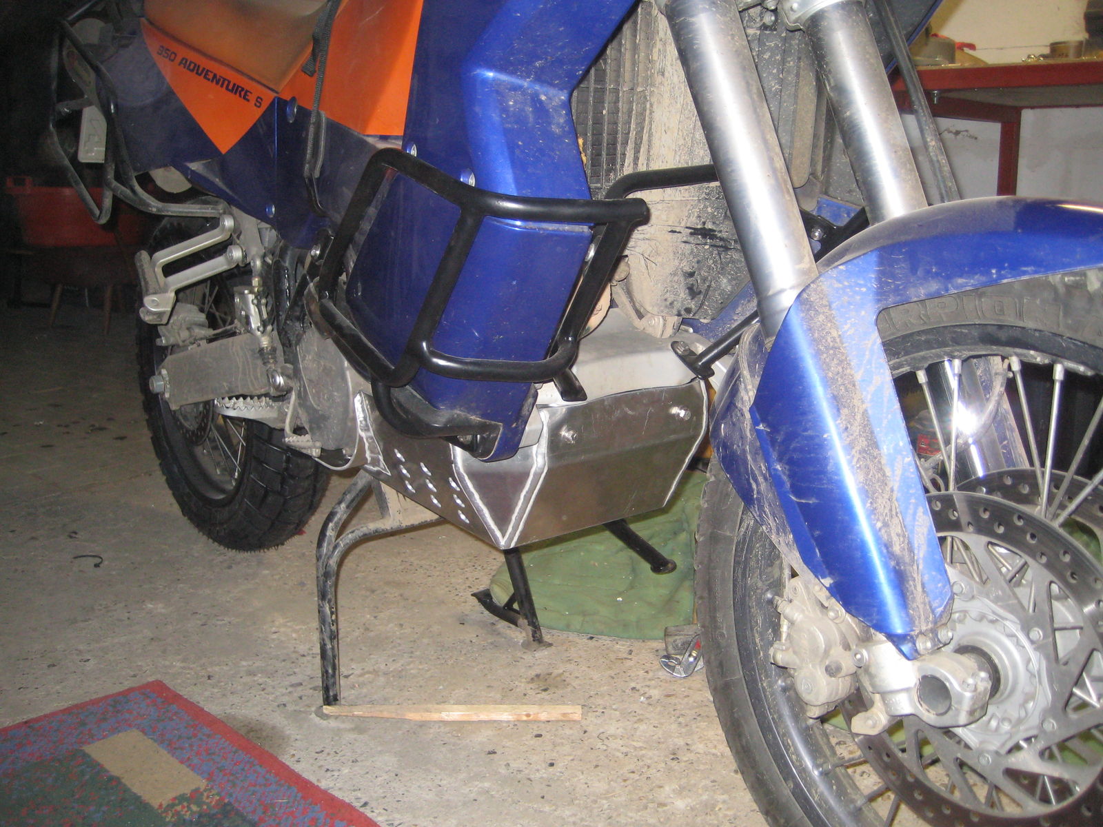

BeitragVerfasst am : Mi, 9. Jan 2013, 14:07    Titel: Antworten mit Zitat
Ich kann den GIT Motorschutz empfehlen, ist ein richtig stabiles Teil.
Vorteil: Werkzeugfach integriert (die Tool roll passt gut rein, jedoch muss man das Dingens nochmal gut verpacken, da es an dieser Stelle dem Wasser und Schlamm sehr ausgesetzt ist).
Ausserdem sollte man (wie alle Zubehör-Motor-"Schütze") die hinteren beiden Schrauben mit Loctite oder einer Kontermutter sichern, da sie sonst davonfliegen nach einiger Zeit. Ich werde die Original Innensechskant-Schrauben noch gegen handelsübliche M8 Edelstahlschrauben Inbus tauschen.
Der Slavens hätte mir zu viele Löcher, hat der Git zwar auch, aber abgedeckt.
Gruss, M.

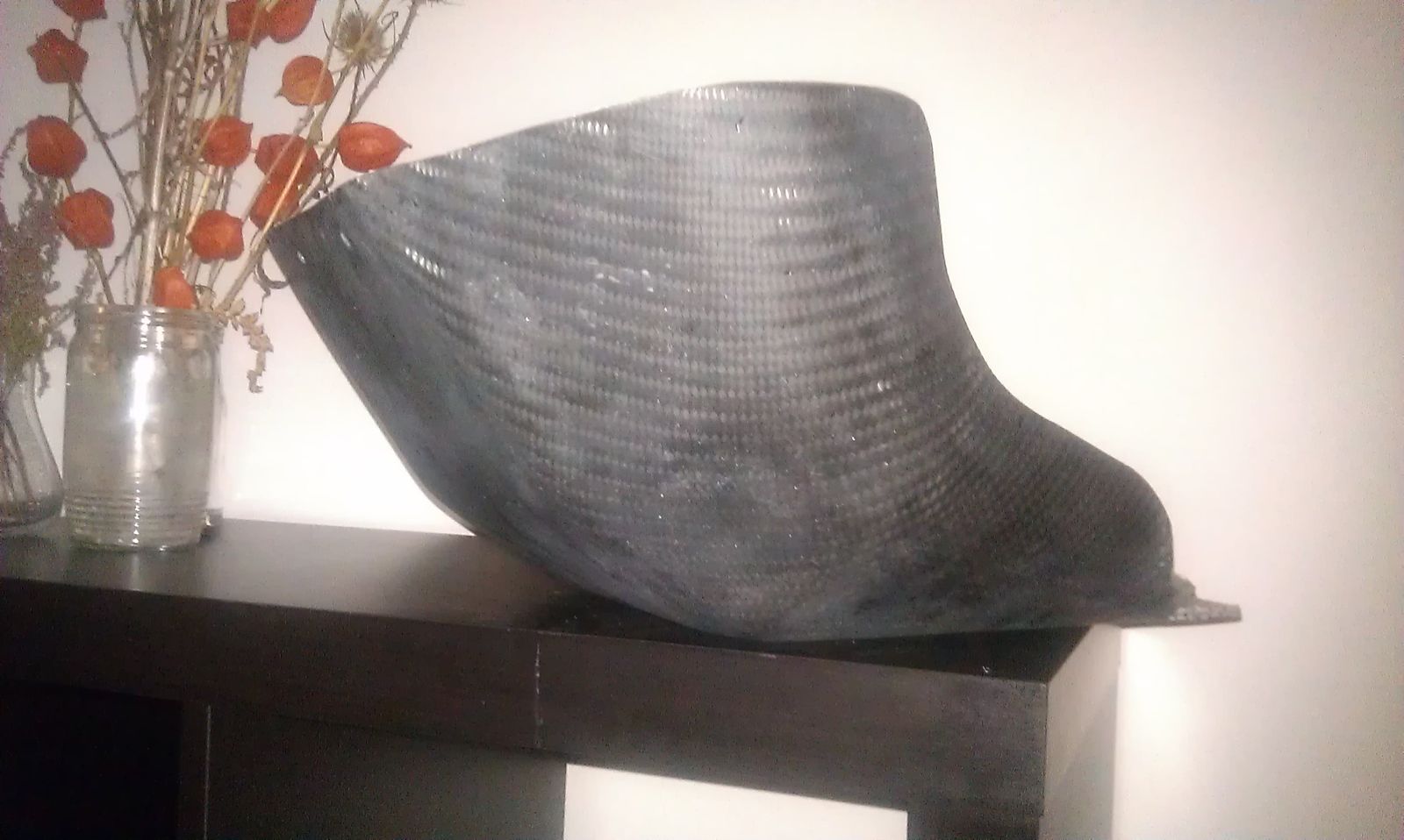

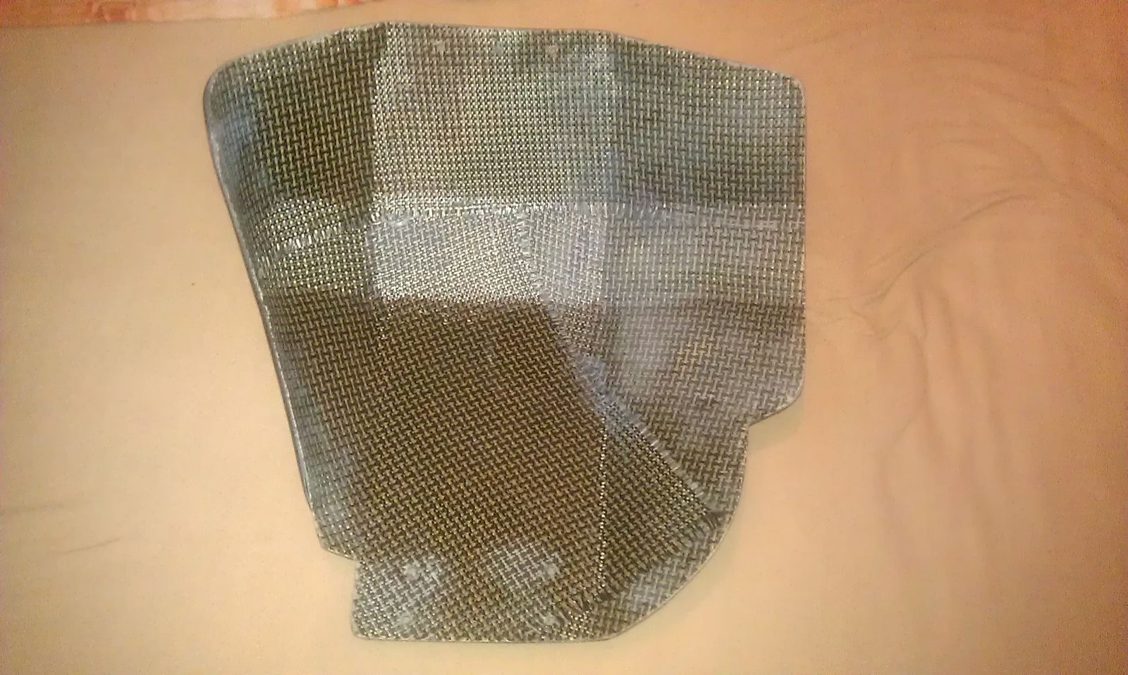

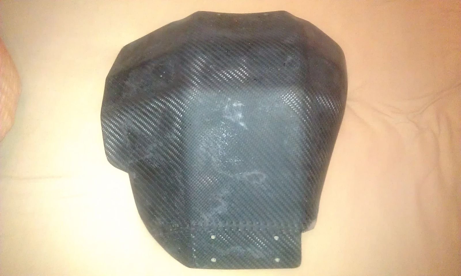

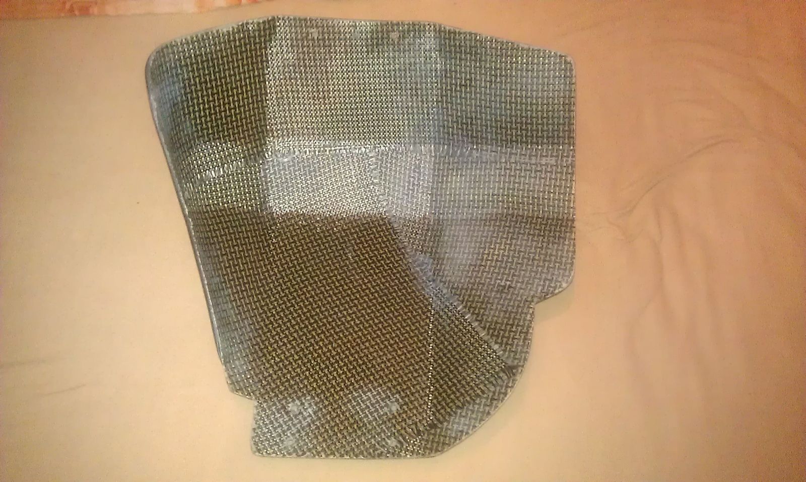

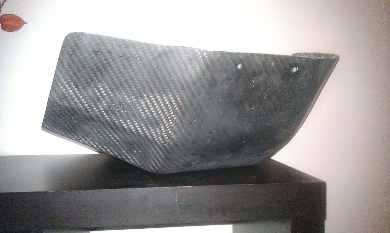

BeitragVerfasst am : Mo, 14. Jan 2013, 23:02    Titel: Was sagen Sie zum Carbon schutz? Antworten mit Zitat
Ja, ja, der von GIT is gut.
Ich spiele einbischen mit carbon-kevlar vieder :-)
Es ist schon weit (cca. 2monaten) von die Ende losung, aber was sagt ihr zum carbon-kevlar und carbon oberflache Motorschutz? Es ist 7mm dick. Auf die rechte Zeite wirdt der Werzeug box... die Kanten bearbeiten, lackieren und dann die Form machen... noch einbischen Arbeit :-)
btw. Ich habe noch zwei Schilds lieferbar nach Hause...
 Dateigröße:  174.6 KB
 Angeschaut:  648 mal
 Dateigröße:  233.04 KB
 Angeschaut:  608 mal
 Dateigröße:  174.99 KB
 Angeschaut:  641 mal
 Dateigröße:  190.35 KB
 Angeschaut:  632 mal
Komplet Rade''s portfolio auf
radegarage.com
Beiträge insgesamt: 7572
BeitragVerfasst am : Di, 15. Jan 2013, 5:50    Titel: Re: Was sagen Sie zum Carbon schutz? Antworten mit Zitat
rade @ Mo, 14. Jan 2013, 22:02 hat folgendes geschrieben:
Nach meinen Erfahrungen mit den Tankschützern kann ich auf Carbon
verzichten. Als Flächenschutz ist das Zeugs ungeeignet.
BeitragVerfasst am : Di, 15. Jan 2013, 9:21    Titel: Re: Was sagen Sie zum Carbon schutz? Antworten mit Zitat
Bruggma @ Di, 15. Jan 2013, 4:50 hat folgendes geschrieben:
................... Als Flächenschutz ist das Zeugs ungeeignet.
Obwohl ich keine Ahnung von der Festigkeit (Bruch-Anfälligkeit) Carbons habe, vermute ich das auch nicken . Heftige Schläge auf eine kleine Fläche (z.B. Kontakt mit einer größeren Steinspitze/ kleiner Felsen etc..)....bricht da das Material nicht ähnlich wie Plastik (auch wenn es mattenartig) ist unsure ? Wie bei dem orginalen Plastik-Schutz Rolling Eyes ?
Mein TT-Aluschutz hat einige "Schlaglöcher" auf der Außenseite, innen aber absolut ok. Außerdem eine Rohr-Stabilisations-Verstrebung innen, die ihn noch widerstandsfähiger gegen heftige Schläge und Aufsetzen macht (hartes Ausetzen etc..)!
BeitragVerfasst am : Di, 15. Jan 2013, 12:33    Titel: Antworten mit Zitat
Kein Ahnung, aber mit diskutieren . . .
Guckst Du da
BeitragVerfasst am : Di, 15. Jan 2013, 13:42    Titel: Antworten mit Zitat
Bruggma @ Di, 15. Jan 2013, 11:33 hat folgendes geschrieben:
Guckst Du da
Hab ja geschrieben das ich keine Ahnung hab. Sollte eher als ne Frage an die Kundigen gestellt sein, mit anderen Worten: an Dich! Wink

BeitragVerfasst am : Di, 15. Jan 2013, 14:20    Titel: Antworten mit Zitat
@to.we
Beim GIT passen die Puffer nicht, weder vorn noch hinten. Wobei - wozu entkoppeln? Die Wanne wird mit vier Schrauben festgeknallt, da rüttelt nix.
Der Bund auf den Originalschrauben ist, denke ich, hauptsächlich dazu da, damit man das Ding schön runterklappen kann und Gummi damits nicht festgeht wenns verdreckt/verschlammt ist. Man hätte das auch mit Führungsbüchsen machen können, aber Gummi ist billiger. Die GIT-Befestigung ist natürlich auch einfach gelöst...
Wenn jemand ne bessere Lösung findet: You're welcome! (bitte per PN) Smile
