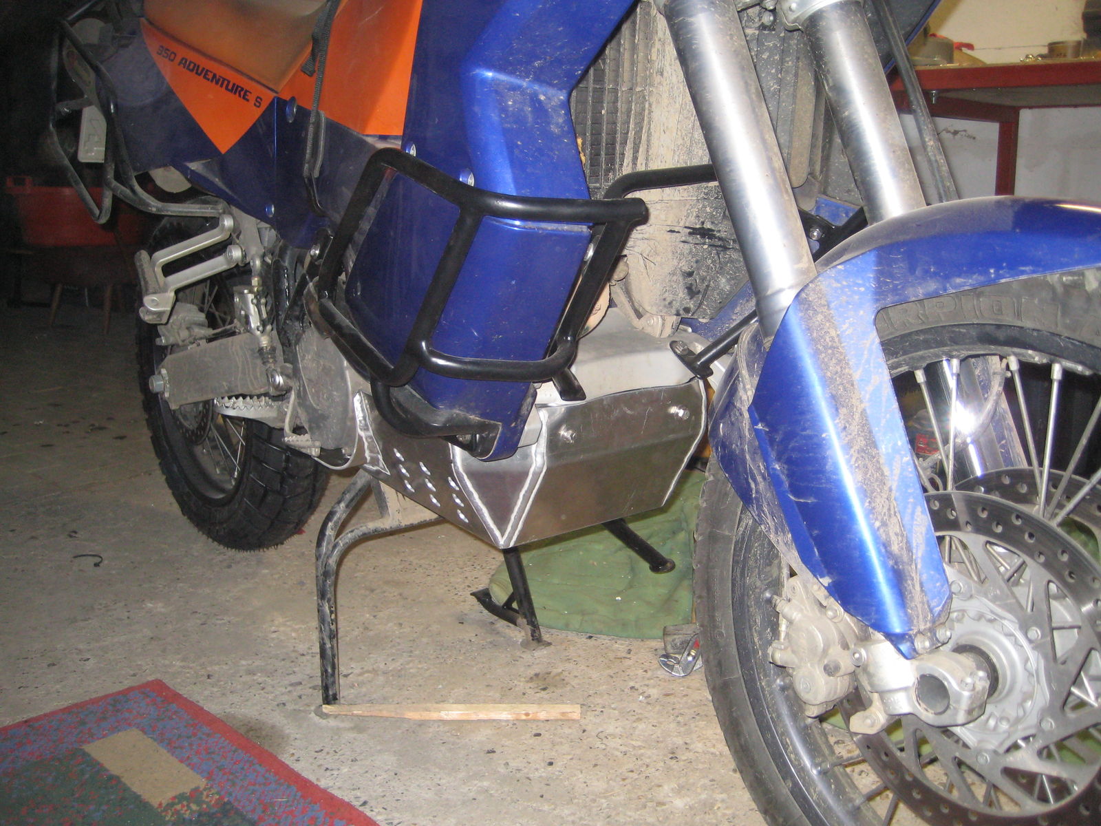

Ich kann den GIT Motorschutz empfehlen, ist ein richtig stabiles Teil.
Vorteil: Werkzeugfach integriert (die Tool roll passt gut rein, jedoch muss man das Dingens nochmal gut verpacken, da es an dieser Stelle dem Wasser und Schlamm sehr ausgesetzt ist).
Ausserdem sollte man (wie alle Zubehör-Motor-"Schütze") die hinteren beiden Schrauben mit Loctite oder einer Kontermutter sichern, da sie sonst davonfliegen nach einiger Zeit. Ich werde die Original Innensechskant-Schrauben noch gegen handelsübliche M8 Edelstahlschrauben Inbus tauschen.
Der Slavens hätte mir zu viele Löcher, hat der Git zwar auch, aber abgedeckt.

Ich kenne die Befestigung des GIT nicht - beim BlackDog und beim originalen Motorschutz würde ich dies nicht tun, den der Bund auf den Original-Schrauben inkl. des "Gummipuffers" ist nicht umsonst da (Entkoppelung).

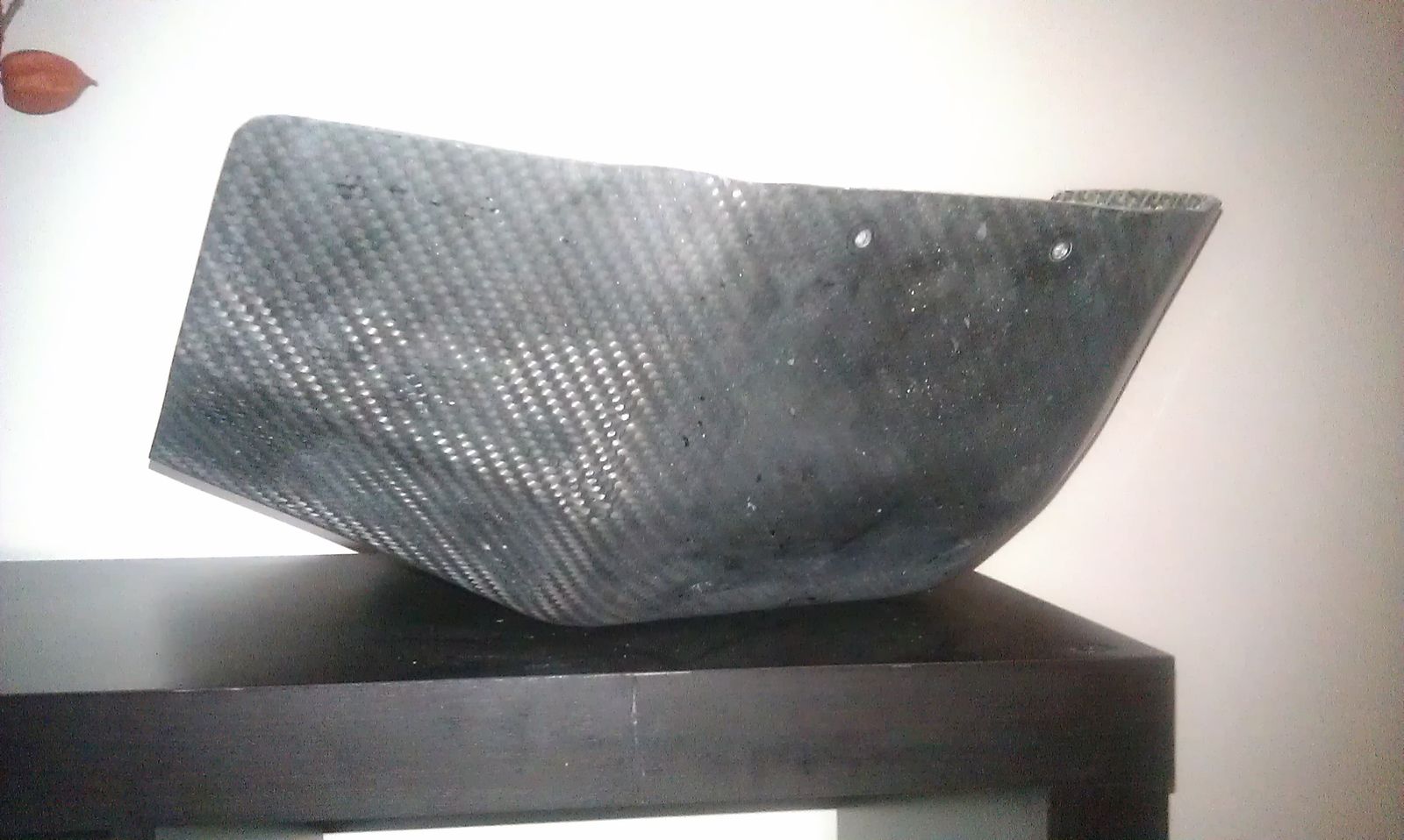

Ja, ja, der von GIT is gut.
Ich spiele einbischen mit carbon-kevlar vieder :-)
Es ist schon weit (cca. 2monaten) von die Ende losung, aber was sagt ihr zum carbon-kevlar und carbon oberflache Motorschutz? Es ist 7mm dick. Auf die rechte Zeite wirdt der Werzeug box... die Kanten bearbeiten, lackieren und dann die Form machen... noch einbischen Arbeit :-)
btw. Ich habe noch zwei Schilds lieferbar nach Hause...

Nach meinen Erfahrungen mit den Tankschützern kann ich auf Carbon
verzichten. Als Flächenschutz ist das Zeugs ungeeignet.

Obwohl ich keine Ahnung von der Festigkeit (Bruch-Anfälligkeit) Carbons habe, vermute ich das auch nicken . Heftige Schläge auf eine kleine Fläche (z.B. Kontakt mit einer größeren Steinspitze/ kleiner Felsen etc..)....bricht da das Material nicht ähnlich wie Plastik (auch wenn es mattenartig) ist unsure ? Wie bei dem orginalen Plastik-Schutz Rolling Eyes ?
Mein TT-Aluschutz hat einige "Schlaglöcher" auf der Außenseite, innen aber absolut ok. Außerdem eine Rohr-Stabilisations-Verstrebung innen, die ihn noch widerstandsfähiger gegen heftige Schläge und Aufsetzen macht (hartes Ausetzen etc..)!

Beim GIT passen die Puffer nicht, weder vorn noch hinten. Wobei - wozu entkoppeln? Die Wanne wird mit vier Schrauben festgeknallt, da rüttelt nix.
Der Bund auf den Originalschrauben ist, denke ich, hauptsächlich dazu da, damit man das Ding schön runterklappen kann und Gummi damits nicht festgeht wenns verdreckt/verschlammt ist. Man hätte das auch mit Führungsbüchsen machen können, aber Gummi ist billiger. Die GIT-Befestigung ist natürlich auch einfach gelöst...
Wenn jemand ne bessere Lösung findet: You're welcome! (bitte per PN) Smile
