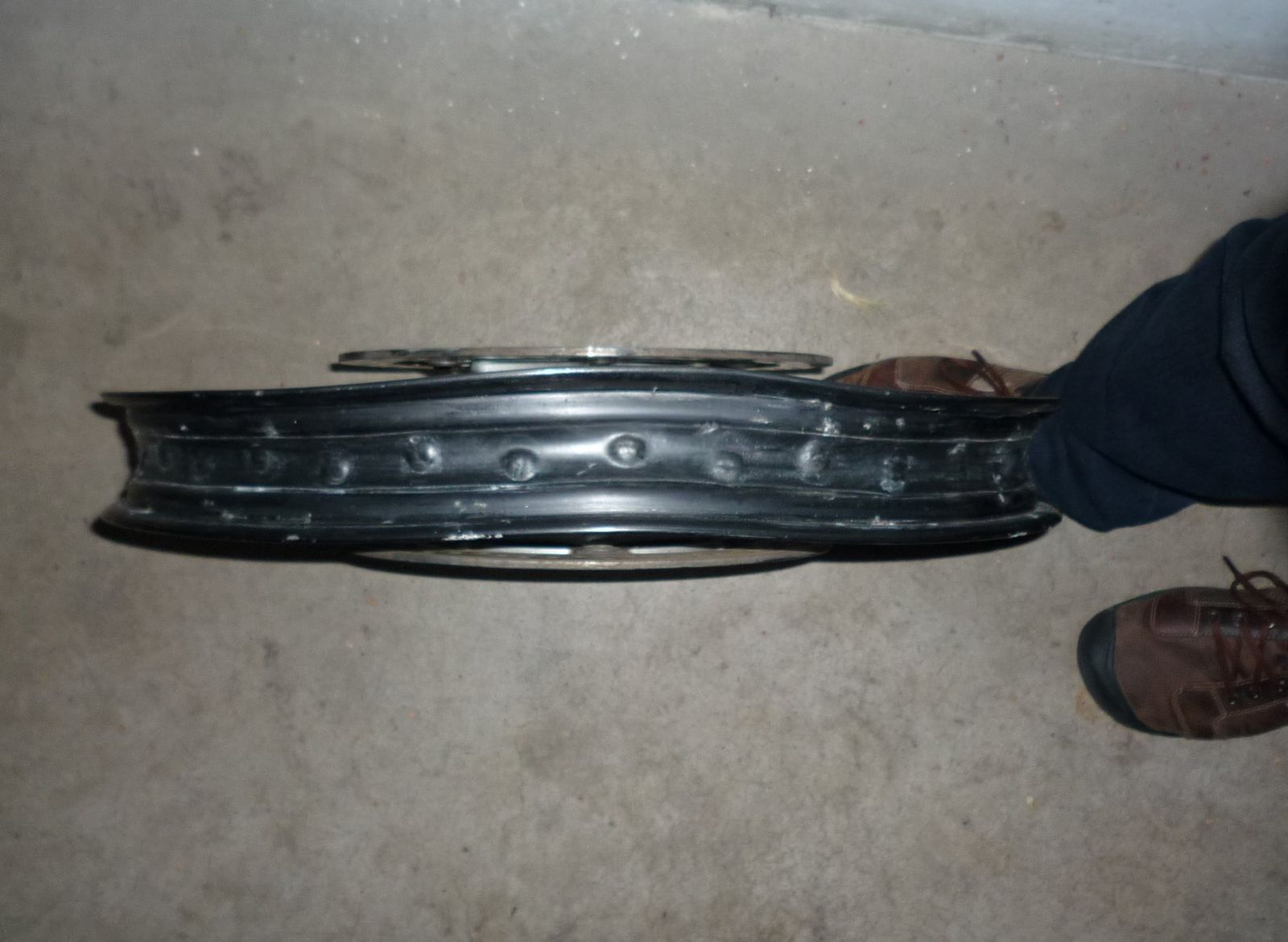

leider hats meine vordere felge so verbogen das man es nicht mehr richten kann. muss ich mich doch um einen neuen felgenring kümmern. Mad
krumm-krümmer-am krümmsten :o)
 Dateigröße:  181.07 KB
 Angeschaut:  853 mal
Don`t touch a running system!
