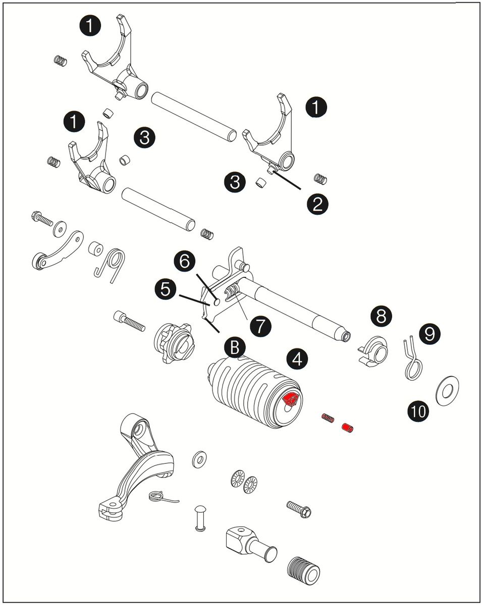

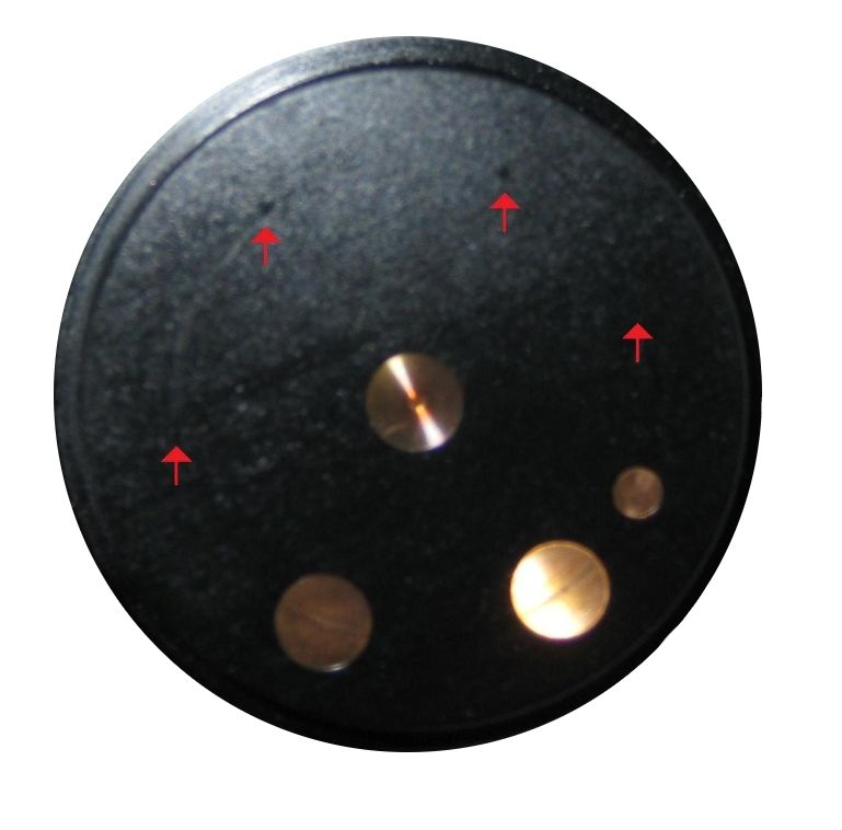

Die ECU erhält vom Gangsensor über das graue (2.Gang) bzw. über das violett/braune (3.Gang) Kabel eine Masse, wenn einer der beiden Gänge geschaltet ist.
. . . und in den Gängen 1 / 4 / 5 / 6 findet keine Kommunikation mit der ECU statt, weil es gar keine Ausgänge am Gangsensor [BILD 1] dafür gibt (dafür müssten noch Kontakte an den roten Pfeilen sein) und ein "falsch" signalisieren ist auch nicht möglich, da die Position der Schaltwalze [BILD 2] direkt abgetastet wird - wobei ganz korrekt tastet die Schaltwalze den Gangsensor ab.

HotFire @ Mi, 10. Aug 2011, 22:02 hat folgendes geschrieben:
Wenn in den Gängen 2/3 tatsächlich Masse zurück an ECU gegeben wird, reicht es für das fehlerhafte Signal doch schon, wenn die Signalleitung zwischen Gangsensor und ECU irgendwo Masseschluß hat. Dann ist es der ECU nämlich schnurz, welcher Gang drin ist, sie erkennt immer auf 2 oder 3.

Zweitmotorrad @ Do, 11. Aug 2011, 21:06 hat folgendes geschrieben:
RICHTIG aber auch schon wieder für den Fehler "keine gasannahme im letzten Gang ab 140km/h" nicht zutreffend, weil:
Punkt "EINS" dann wäre es in "ALLEN GÄNGEN"
Punkt "ZWEI" ist die Funktionsweise; die nur "KURZZEITIG" bei einer definierten Drehzahl "UND" bei "VOLL" aufgedrehtem Gasgriff die EPC-Ventile eine Verbindung zu den Vergasermembrandeckeln öffnen lassen, die dann dafür sorgen, dass die Vergaserschieber langsamer geöffnet werden aber Jene nicht gänzlich am Öffnen gehindert werden, was aber für das Fehlerbild von Nöten wäre.
