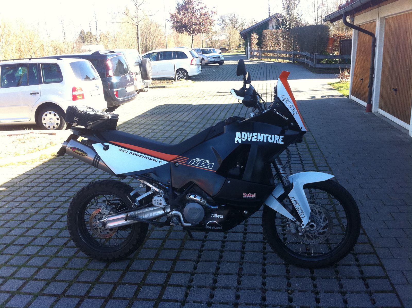

Jein wacko Die Teile passen von den Halterungen etc. !:1, aber die 990er hat die Benzinpumpe im Tank und die 950er extern zwischen Motor und Motorschutz. Um die Tanks der 990er an eine 950er bauen zu können, bräuchtest Du einen Verschluss für die Benzinpumpenöffnung der 990er, sowie das Teil von TT . Das müsste auch an die normalen Tanks passen.

Ich habe eine 950S Bj. 04, also eigentlich eine GO!!!!!, schaut aber mittlerweile so aus...

Die Teile wurden teils lackiert, teils beklebt und teils original belassen. Die Schriften und weißen Folien habe ich alle nach meinen Vorlagen plottern lassen.
Heckkotflügel und "Handschuhfach" der aktuellen 990er Modelle egal ob N oder R > nicht lackiert, matt-schwarzer Kunststoff. Neu beim Smile ca. 80-90 EUR
Windschild von TT ( gibt es aber auch vom Bastler hier im Forum ) orange lackiert und mit weißer Folie beklebt. KTM Schriftzug geplottet
45-Liter Tanks von TT. Eigentlich nicht lackierbar, auch die Aufkleber an der Sitzbanklinie sind schon runter Sad , aber ich mir dafür eine neue Lösung einfallen lassen, die hoffentlich mal funktioniert. Der auf den schwarzen TT-Tanks fast nicht sichtbare Adventure-Schriftzug ist mit einem weißen Edding-Lackstift nachgezogen, der bisher ganz gut hält.
Seitenteile schwarz seidenmatt lackiert, wobei mattschwarz vielleicht doch besser gewesen wäre... Weiße Folie geplottet, Schriftzug reflektierende Folie geplottet
Kotflügel weiß original der 990R. Passt mit 2 kleinen "Klemmstücken" auch bei der 950er Gabel. KTM Schriftzug geplottet
Sitzbank original der 950S / 990S. Wurde nach meinen Vorgaben "umgepolstert" und 3-farbig bezogen. Kostenfaktor komplett bei meinem Sattler ca. 150 EUR
Gesamtkosten wacko wacko weiß ich nicht mehr genau und will es auch gar nicht wissen Laughing Laughing wobei sooo schlimm war es dann auch nicht.
Neu gekauft hatte ich nur den hinteren Kotflügel und das Handschuhfach und die TT-Tanks. Die Seitenteile und die Sitzbank waren günstige Gebrauchtteile aus der Bucht. Der vordere Kotflügel war ein Überbleibsel aus einem Umbau einer R mit hohen Kotflügel ( nochmals Fjallarefur Smile Smile )
Ich denke, wenn Du die TT-Tanks mal weglässt und, egal ob 950er oder 990er, die Teile lackieren und die Sitzbank nicht bei einer Apotheke überarbeiten lässt, dann rechne mal mit min. 700 - 800 EUR. Dazu kommt noch das Dekor: Entweder selber entwerfen mit z.B. http://inkscape.org/download/?lang=de und dann plotten lassen oder den original Dekorsatz der R beim Smile kaufen, wobei dieser um die 200 EUR kostet wacko Gesamt um die 1000 EUR sind dann gleich mal weg. Vielleicht findest Du aber auch einen R-Besitzer der seinen Lacksatz tauschen will, so wie es in der Vergangenheit auch schon gemacht wurde. Das geht aber wegen den Tanks nur wenn Du auch eine 990 hast.
