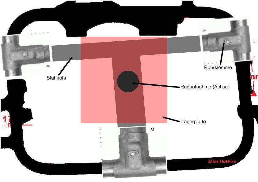

Hallösche,
ich bin mal wieder dabei ne individuelle Transportmöglichkeit zu basteln.
Grund: Ich möchte nen kompletten zweiten Radsatz auf eigener Achse mit zu Offroad Events nehmen, die soweit entfernt sind, dass man auf der Straße die groben Reifen schon zur Hälfte abfahren würde..
Außerdem muss man dann vor Ort keine Reifen wechseln, und im Falle von ner kaputten Felge hat man auch gleich noch eine Dabei Wink
Wollte mir dafür einfach nen T aus Stahlrohr in den KTM (TT) Kofferträger mithilfe von Rohrverbindern bauen.
Auf das geschweißte T würde dann eine Stahlplatte kommen, und auf die Platte ein Stahlrohr welches dem Achsdurchmesser entspricht.
Fixierung des Rades auf der Achse von außen mit nem Bolzen(Splint) oder Mutter.
Durch die Rohrklemmen kann man das ganze dann auch zügig demontieren.
Das einzige was mir ein bissl sorgen macht ist die Temperatur von den Orginaltöpfen in Reifennähe.
Habt ihr irgendwelche Verbesserungsvorschläge, was würde die Rennleitung dazu sagen, andere Ideen?
Grüße Martin
(die Trägerzeichnung habsch vom Hotfire geklaut Wink )
ganz fix mal aufgemalt

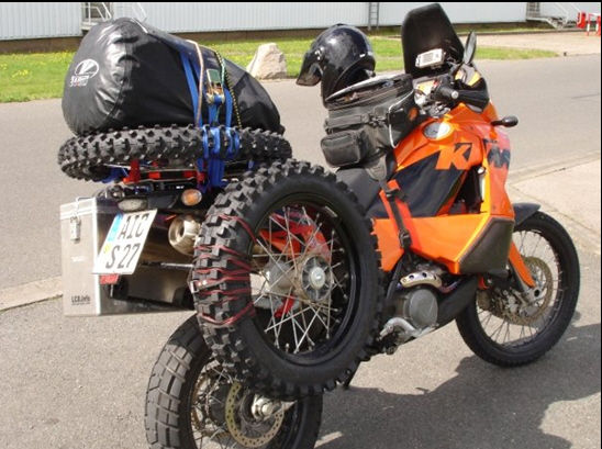

den Fred kennste?
http://lc8-forum.de/viewtopic.php?p=82716#82716

naja der Aufwand ist nicht so groß, werds einfach mal bauen denk ich..
oder halt wie Schradt einfach die Bremse einklemmen und festzurren gruebel

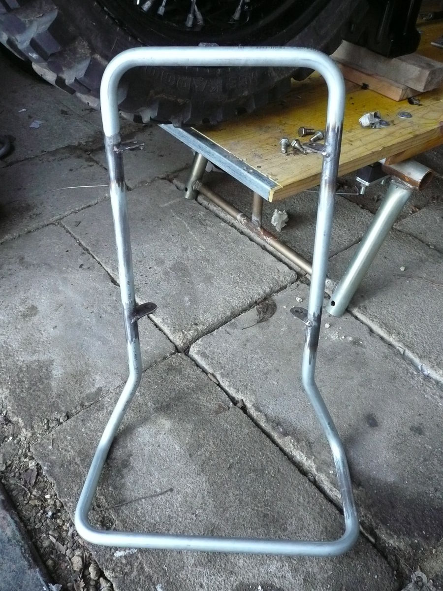

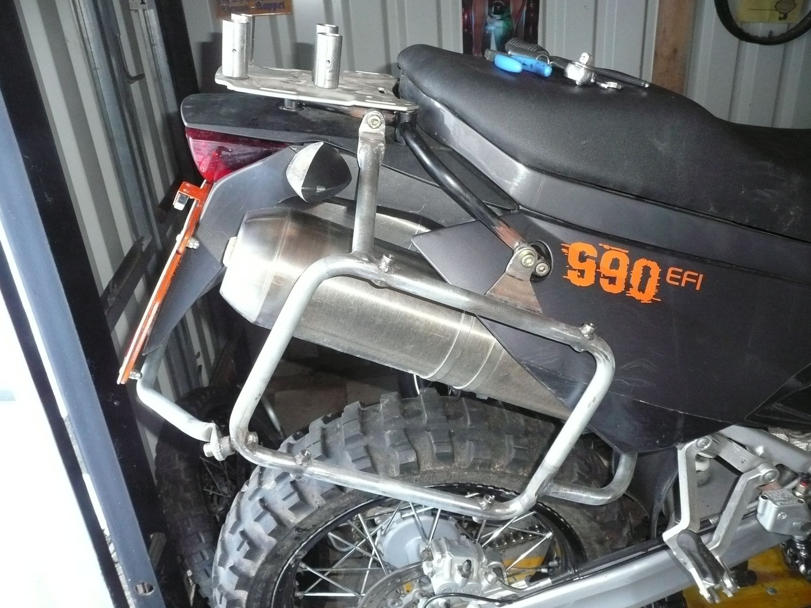

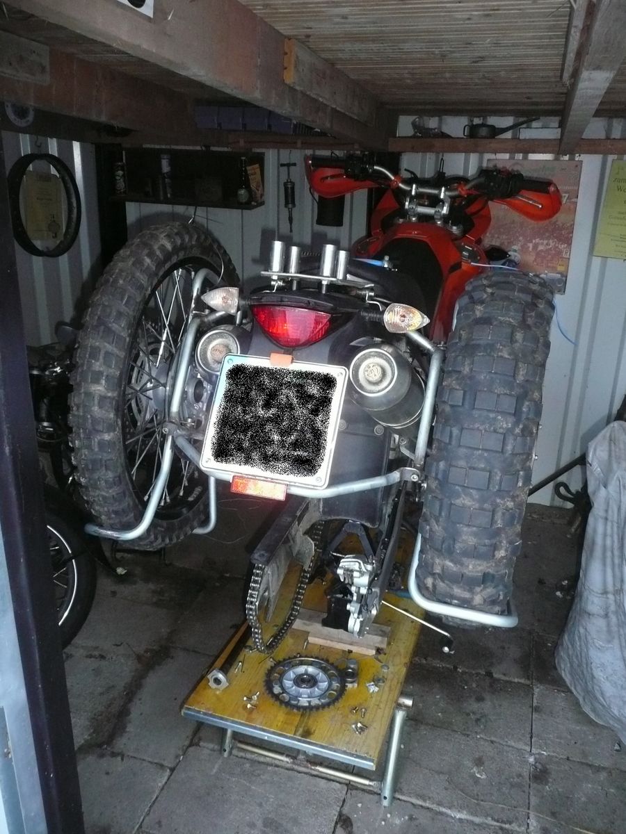

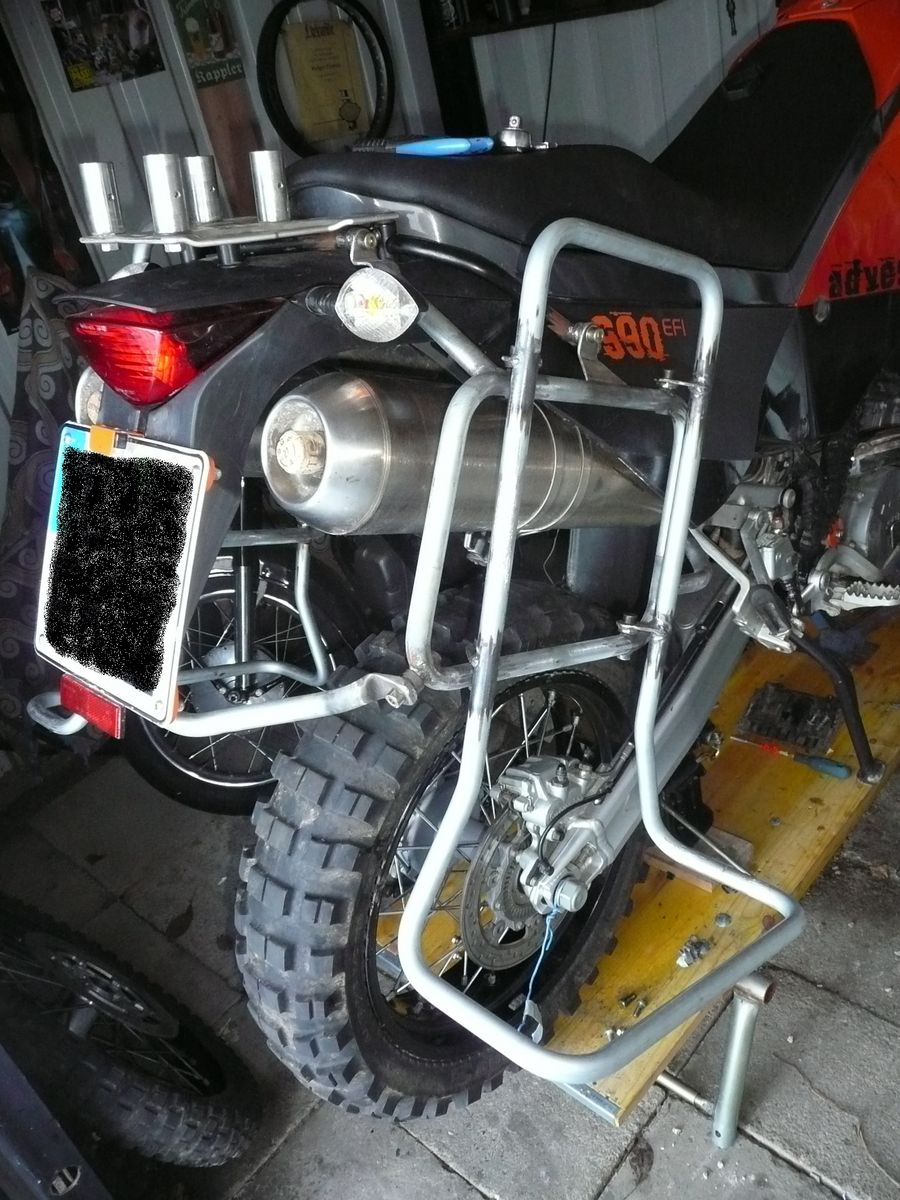

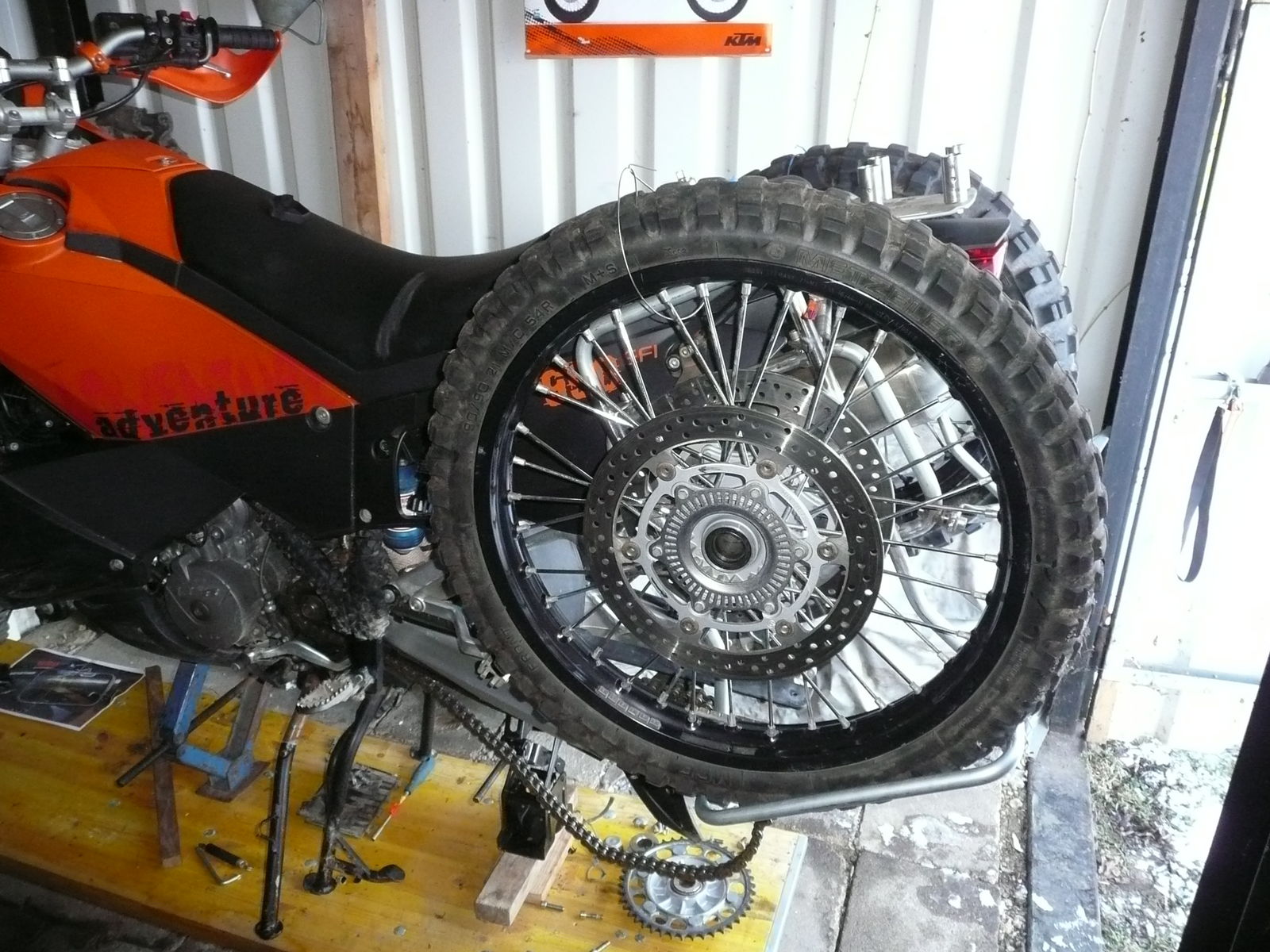

Hallo Squisher
wie sich die Ideen doch gleichen...
Ich habe innerhalb der letzten Wochen wegen der selben Pläne ebenfalls eine langgehegte Idee vom Seitengepäckträger mit Erweiterung zum Radlader umgesetzt.
Da ich ausgehend von meinen Möglichkeiten der Fertigung eher zur Rohr-/Schweißversion neige ist meine Variante etwas anders. Anfangs hatte ich auch über eine Bauform mit Steckachse nachgedacht. Aber ich hatte Bedenken, dass sich die Erschütterungen im Fahrbetrieb zu sehr auf diese Halterung auswirken. Ich wollte lieber eine seitliche Anlage des Rades und eine Fixierung in der Senkrechten haben. Durch die nun gefundene Lösung erhoffe ich mir einerseits ein stabiles Fahrverhalten und andererseits leichtes Beladen und Fixieren (mittels 2-3 Gurten senkrecht und quer gesichert). Optional sollten noch Satteltaschen à la Monsoon angehängt werden können.
Ob meine Version aus Stahlrohr (Durchmesser18x2mm) funktioniert, wird hoffentlich die kommende Saison zeigen, falls es mir gelingt, endlich auch einen zweiten Radsatz zu besitzen. Ich habe alles mehr aus dem Bauch heraus, mit weitgehend im Fundus vorhandenem Material gebastelt, ohne vorher große Berechnungen anzustellen oder komplexe Konstruktionen zu erstellen.
Die Wärmestrahlung der Schalldämpfer halte ich bei den zu erwartenden Abständen zum Reifen für kaum relevant. Ich würde bei deiner Planung empfehlen, die beiden Räder mittels eines Gurtes über der Sitzbank zu verbinden. Damit können meines Erachtens schon viel Schwingungen und Schläge abgefangen werden. Wenn dann eventuell noch eine Gurtverbindung zum Soziusrastenträger besteht, sollte nicht mehr viel schiefgehen. Fragen zum Verhalten der Rennleitung habe ich einfach ignoriert. Wenn du aber Stoppelreifen mit M&S Symbol mitführst sollte ein Verweis auf die Anforderungen der neuen Winterreifenverordnung möglichen Bedenkenträgern den Wind aus den Segeln nehmen.
Gruß, Holger

StealthOffline
Anmeldungsdatum: 05.10.2006
Beiträge insgesamt: 1976
 →  22.000 km
BeitragVerfasst am : Di, 25. Jan 2011, 21:04    Titel: Antworten mit Zitat
Gut gemacht Holger Exclamation Exclamation ordentlich Plastbeschichten, Gepäckrolle dazwischen und ab gehts Wink
VG N.

BeitragVerfasst am : Di, 25. Jan 2011, 21:29    Titel: Radlader Antworten mit Zitat
Danke Norman
die Gepäckrollenhalterung habe ich ja schon, funktioniert auch einwandfrei.
Wegen Fragen zum Radsatz wollte ich mich in den nächsten Tagen mal bei dir melden (wenn´s passt?).
Dann muss ich nur noch die passenden Reiseziele in Angriff nehmen können.
Gruß, Holger

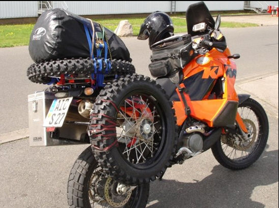

BeitragVerfasst am : Di, 25. Jan 2011, 22:59    Titel: Antworten mit Zitat
Puhh, Ihr müßt Zeit haben, fast zu beneiden.... Cool
Spanngurt am original Kofferträger reicht völlig, Vollgasproof auf der Dosenbahn isses auch Rolling Eyes
Frage: lassen sich mit dem Bügelgedöns auch noch Kurven fahren?
Soll ja nicht wenig Leute geben, die bereits angeschrappte Boxenecken haben Mr. Green
CU,
Thomas

grüß dich Holger,
deine Konstruktion schaut gut aus. Jedenfalls hätte ich da keine Bedenken das etwas bricht. Viele wegen führen nach Rom (oder mit zweiten Radsatz ins Gelände Wink )
Eine Frage hätte ich allerdings, was hast du für Koffer? Bei deinem Träger könnte ich wegen der geschweißten Schraubenaufnahme meine Zega Kisten mit der Standard Halterung nichtmehr einhängen..
Wie schauts aus mit Bodenfreiheit (z.B. im Vergleich zu den Koffern)?
Zwergenfactory @ Di, 25. Jan 2011, 22:59 hat folgendes geschrieben:
...Frage: lassen sich mit dem Bügelgedöns auch noch Kurven fahren?....
CU,
Thomas
Abgeschrappte Ecken an den Kisten, jap - aber dafür baue ich die Räder ja auf ne Achse, sodass sie sich in der Kurve, bei Kontakt, direkt mitdrehen können - vielleicht sind damit höhere Kurvengeschwindigkeiten möglich Razz

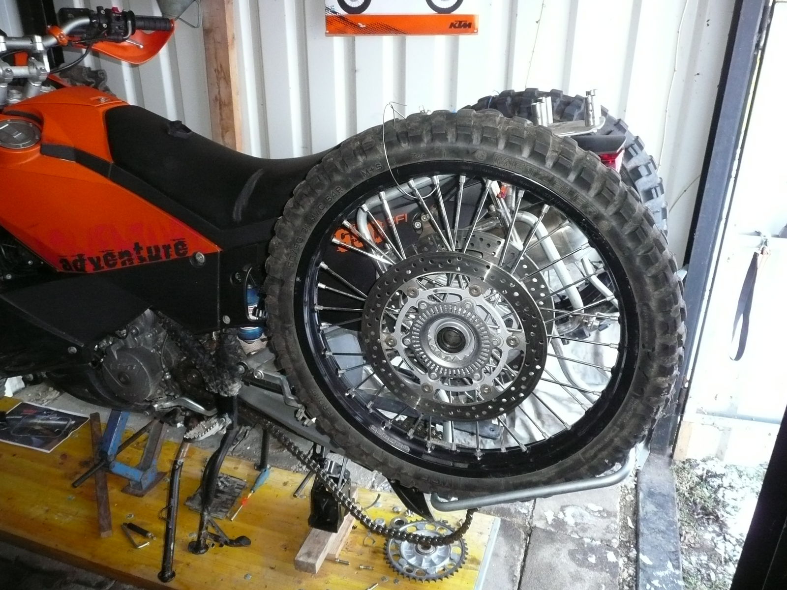

Wieso hast du deine HR Scheibe demontiert? Würde sich doch gut im Träger einhaken..
