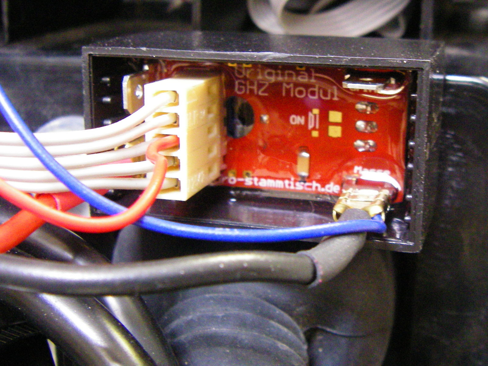

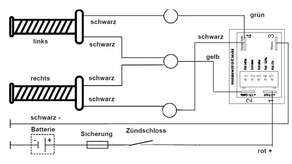

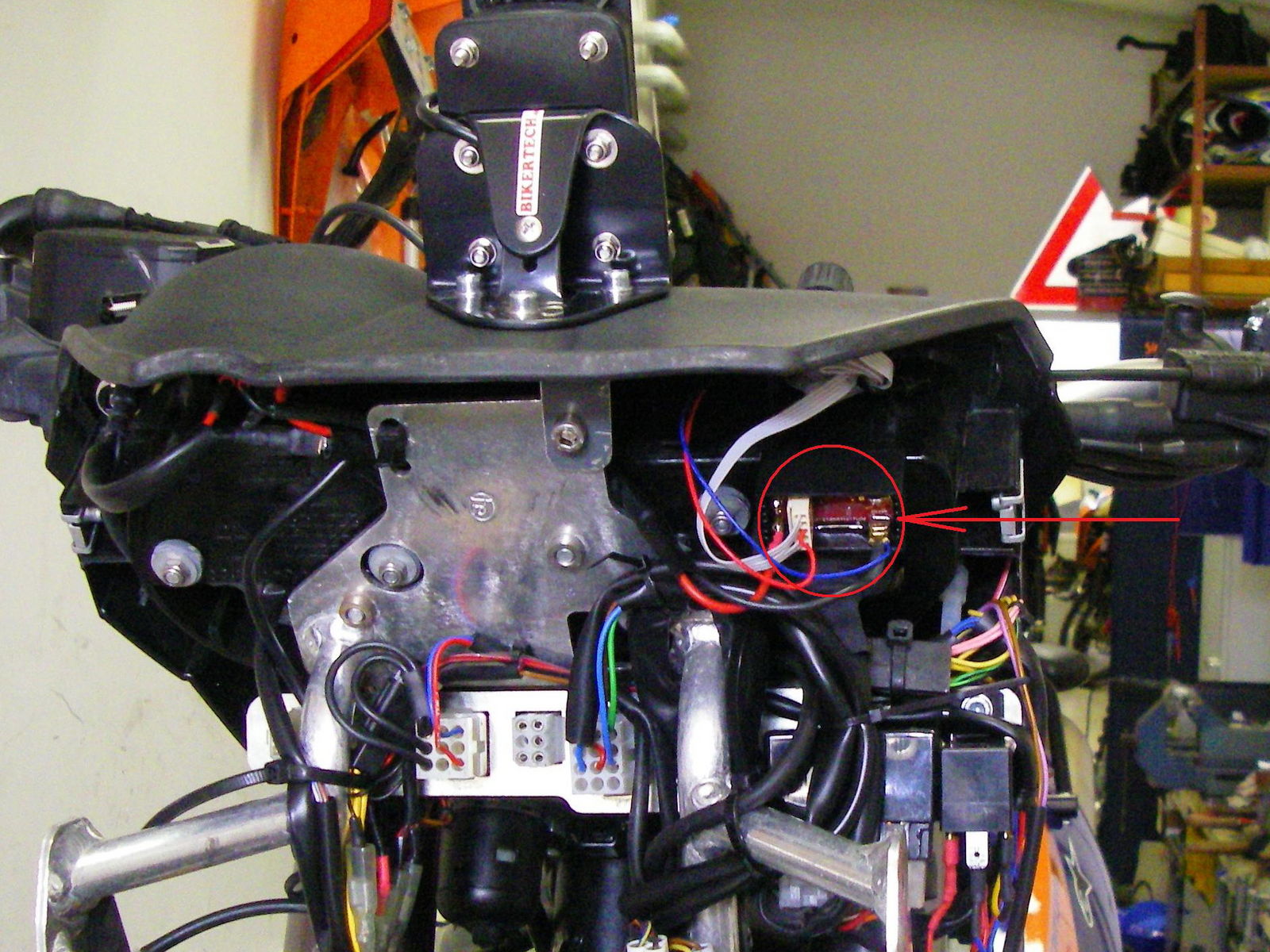

BeitragVerfasst am : Mo, 30. März 2009, 14:27    Titel: Re: Schon wiederHeizriffe Antworten mit Zitat
bastler @ So, 29. März 2009, 22:58 hat folgendes geschrieben:
...Elektronische Regeleien sind mir zu aufwendig, was einfaches muß her...
Sach ma Alter gehts, noch?
Für den Einbau der Heizgriffregelung vom http://Endurostammtisch Straubing brauchst Du 10 Minuten und ein Stück doppelseitiges Klebeband. Die regelt dann perfekt stufenlos.
Um Deinen Text zu lesen UND zu begreifen hab ich ne halbe Stunde gebraucht . Kann allerdings auch dran liegen, dass ich nur durchschnittlich begabt bin wacko .
Du kannst Dir jetzt auch noch die sparen. Alles was ich hier gerade poste, haben andere vor mir noch viel besser dargestellt.
 Dateigröße:  47.25 KB
 Angeschaut:  8037 mal
Die beiden dünnen Kabel (bl + rt) sind für die Kontrolldiode. Die kannste auch weglassen, wenn zu kompliziert für Dich.
 Dateigröße:  338.94 KB
 Angeschaut:  678 mal
 Dateigröße:  350.34 KB
 Angeschaut:  667 mal
 Dateigröße:  51.81 KB
 Angeschaut:  654 mal
 Dateigröße:  254.82 KB
 Angeschaut:  666 mal

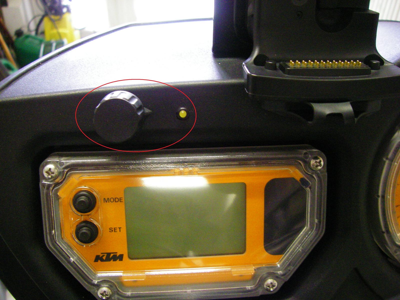

BeitragVerfasst am : Mo, 30. März 2009, 19:48    Titel: Antworten mit Zitat
Ist die kleine gelbe Diode denn im Lieferumfang enthalten???
LC 8 Go!!!
to.weOffline
Anmeldungsdatum: 30.07.2007
Beiträge insgesamt: 2192
 →  21.000 km
KTM LC4 Adv 640, 2003
 →  32.000 km
KTM LC4 690 Enduro Mod.2019
BeitragVerfasst am : Mo, 30. März 2009, 19:54    Titel: Antworten mit Zitat
ATHans @ Mo, 30. März 2009, 20:48 hat folgendes geschrieben:
Leider nein !
to.we
BeitragVerfasst am : Mo, 30. März 2009, 21:04    Titel: Antworten mit Zitat
Der Tip mit dem Doppelklebeband und der Diode kam vom Häuptling aussem Norden!

BeitragVerfasst am : Mi, 1. Apr 2009, 10:53    Titel: Antworten mit Zitat
Moin!!!
Also, Ideenreichtum und Erfindergeist sind schon bemerkenswert...
Aber warum zum Henker kauft man sich Heizgriffe???
Als jemand der das mal Beruflich gemacht hat mit den Moppeds und nicht einmal ein Auto besitzt, sag ich das die Dinger generell richtiger SCHEIß sind
- Meine Meinung -
Aber der Platz für das "Poti" bei BRB gefällt mir sehr gur. Schön eingebaut. Werde ich nachmachen demnächst
