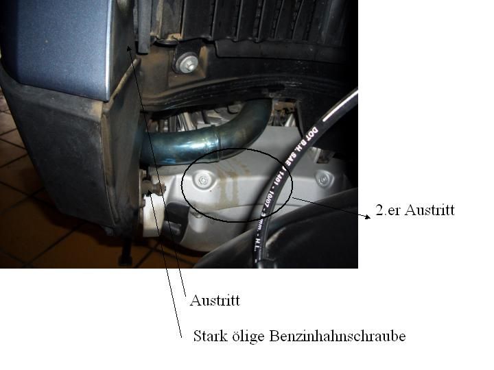

BeitragVerfasst am : Mo, 18. Aug 2008, 13:54    Titel: Ölaustritt Antworten mit Zitat
So nach einer Stunde Fleckensuche bin ich ein wenig schlauer...
Das Loch an der Innenseite der Hamsterbacken ist wohl ein Benzinentlüftung/Überlaufbohrung - richtig?
Es kann sein, dass der eine Fleck daher stammt. Warum ist nur die eine Seite betroffen?
Kann mir jemand den anderen Fleck erklären - ich meine da hats ein Problem mit der Dichtung der Ölwanne??? Sieht so aus als ob das nur beim Fahren entstünde (Öl wird nur in Fahrtrichtung verblasen...)
Kann mir das jemand erklären? Moped hat 1400 km und das erste Service bereits hinter sich....
Bitte um Hilfe....wer weiss was da los ist???

BeitragVerfasst am : Mo, 18. Aug 2008, 14:00    Titel: Antworten mit Zitat
Sieht fuer mich aus, als wenn da beim Einfuellen etwas daneben gegangen ist oder der Einfuellverschluss nicht ganz dicht ist. Dann tropft es genau da runter.

SpaniocklOffline
Anmeldungsdatum: 18.08.2008
Beiträge insgesamt: 10
BeitragVerfasst am : Mo, 18. Aug 2008, 14:07    Titel: Antworten mit Zitat
Danke Markus ich werde das Moped mal heissfahren und dann nochmal schauen ob noch was dazukommt.
Tippt irgendwer auf eine defekte Dichtung in der Wanne oder Benzinhahnschraube?
Vielen Dank....

OstMarkusOffline
Anmeldungsdatum: 24.01.2004
Beiträge insgesamt: 3396
KTM 790 Adv R
BeitragVerfasst am : Mo, 18. Aug 2008, 14:17    Titel: Antworten mit Zitat
Nein, kann nicht sein. Abgesehen davon, dass die LC8 keine Oelwanne hat, waere sie viel tiefer. Genauso wie die Benzinhaehne weiter unten bzw eh auf der anderen Seite sind.
Schau mal am Oeltank nach, da wirst du bestimmt etwas Oel finden.

ZehlausOffline
Anmeldungsdatum: 02.08.2004
Beiträge insgesamt: 3559
BeitragVerfasst am : Mo, 18. Aug 2008, 14:43    Titel: Antworten mit Zitat
Ich würde das Mopped erstmal waschen, dann findet man Leckagen leichter, bzw. kann übergeplempertes Öl ausschließen.

BeitragVerfasst am : Mo, 18. Aug 2008, 15:31    Titel: Antworten mit Zitat
... also ich würd auch erst mal waschen, dann erkennt´s auch das die vermeintliche Ölwanne die Batterie beherbergt Very Happy
... für mich sieht´s ja so aus als ob das einfach Dreckspritzer nach Geländefahrt sind.
...und wegen Sprit aus der Hamsterbacke, nimm mal die Hamsterbacke ab, schau mal ob die Entlüftungsschläuche Knickfrei verlegt sind und ob die "auslass-Entlüftungs-stutzen" am Benzintank nach (...äähh Hilfe...)oben ??? zeigen. (weiß das nicht mehr genau.... schradt.....)
