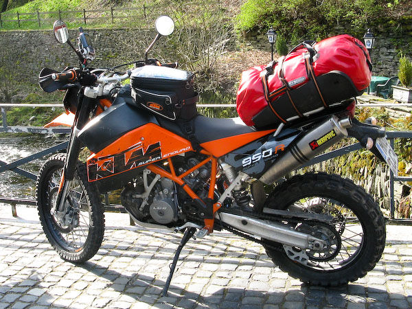

Hallo SE-Treiber!
Ich wollte nur kurz mich und meine SE etwas näher vorstellen. Dies tue ich nicht um mich wichtig zu machen. Und außerdem ist es auch nicht mein Ziel, den Eindruck zu erwecken, ich würde denken, ich hätte die beste SE von Allen. Nein, ich will der bisweilen prinzipiell etwas anonymen Posterei lediglich eine etwas persönlichere Note geben.
Erst noch ein paar Infos zu mir, dann zum Moped.
Obwohl mich die LC(8 im Allgemeinen und die SE im Besonderen schon seit ihrer jeweiligen Einführung faszinierten, bin ich sie erstmalig im vergangenen Herbst probegefahren. Kurz danach viel die Entscheidung zum Kauf einer SE. Den Kaufvertrag habe ich dann kurz vor Weihnachten unterschrieben. Anfang April erfolgte dann allerdings erst die Erstzulassung.
Direkt nach der 1000er Inspektion, bei der Pirelli MT21 aufgezogen wurden, ging es auf dem Heimweg direkt in den Wald. Ein paar Tage später ging es dann zum Offroad-Camp nach Villar.
Nun ist der 19er / 17er Radsatz angekommen und wurde von mir montiert. Die großen Räder mit den MT21 warten in „Lauerstellung“ auf ihren neuen Einsatz.
Ich hab mal ein Foto angehängt, auf welchem man die meisten An- und umbauten erkennen kann.
Folgendes wurde (teilweise temporär, teilweise dauerhaft) abgeändert / montiert:
19er / 17er Excel-Radsatz
Touratech-Kofferträger mit Koffern
Blackdog-(Ami-)Motorschutz
Gabel 3cm durchgeschoben, Vorspannung zurückgenommen
Federbeinvorspannung reduziert
Kürzerer Seitenständer
Hauptständer (kürzere Version)
Mivv-Carbon-Schalldämpfer mit ABE
Heizgriffe (Daytona) ohmy
(KTM-)Griffschützer
(KTM-)Carbonschützer
Sozia-Fußrasten und Pretender Windschildbesitze ich. Beides wird bei Bedarf montiert.
Folgendes habe ich noch vor:
Montage einer Steckdose links am Rahmen
Breite Gepäckbrücke aus Stahlrohr (vermutlich ähnlich der von Rebhuhn)
27-Liter-Tank von Safari
So, nochmal: ich will euch nur mein Moped vorstellen, damit es etwas persönlicher wird. Mir ist klar, dass manche denken: Mensch, hat der aber eine schwuchtelige SE: Tiefergelegt, Heizgriffe Kofferträger etc. und keine Sponsor-Aufkleber. Und alle Anbauten sind frei käuflich. Nichts selbst gebautes. wacko
Jaja, jeder so wie er will und wie er kann. Sobald allerdings die großen Räder mit den MT21 montiert sind und die Koffer demontiert sind, kann es jedoch auch im Gelände wieder sofort richtig rund gehen. Und durch die fehlenden Sponsor-Aufkleber ist sie sogar noch viel leichter und daher bin ich dann noch viel schneller. Cool
VG Michael

mensch jetzt hatte ich mich gefreut ma die mivv pötte an der se zu sehn und dann haste die koffer drangelassen Sad
kannste das nochmal versuchen
will die auch haben und gerne mal sehn wie sie ausschauen an der dicken.

Mal schauen, wann ich sie das nächste mal ausführe, dann kann ich auch Fotos von den Mivvs machen. Irgenwo hat der Andre aber auch schon Fotos der SE mit den Mivvs gepostet. Mivvs an der SM gibt's auch auf mehreren Fotos im Forum.

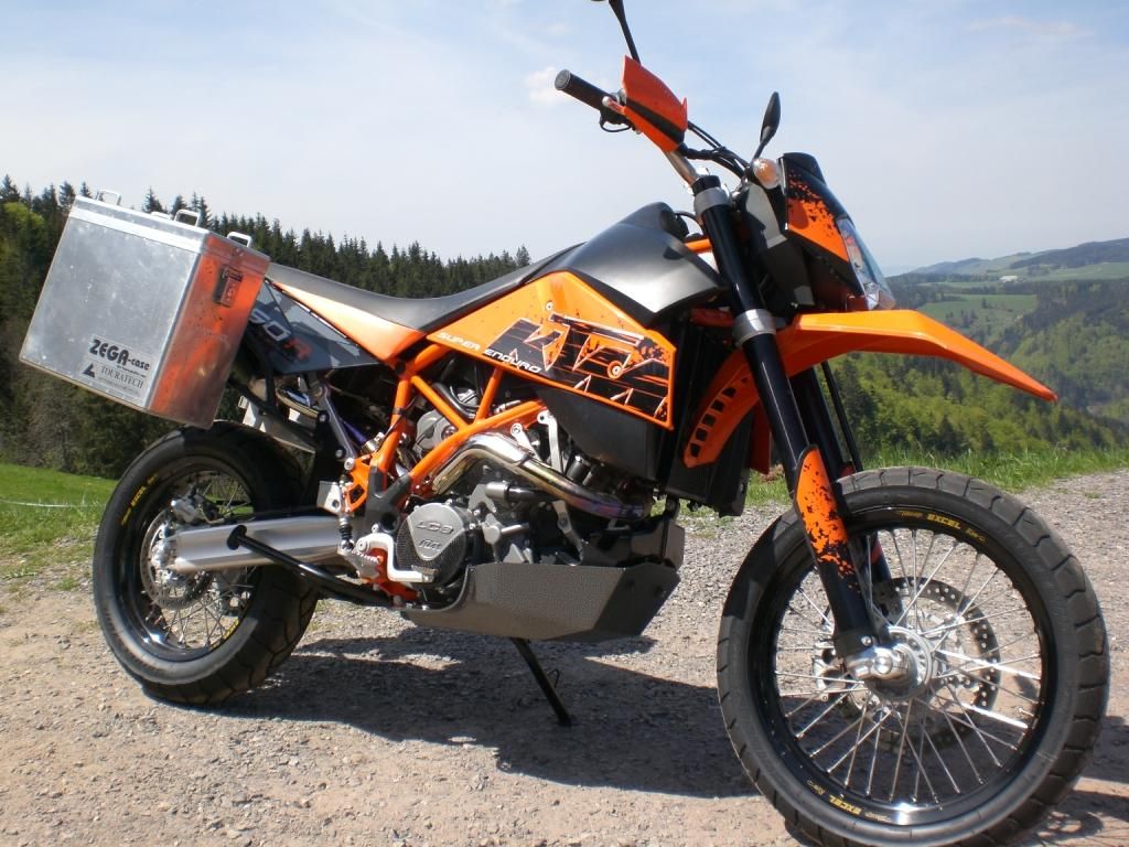

Ich hab mich ja auf Taschen eingeschossen.
Das Touratech-Teil (Alu-Gepäckplatte) erfüllt seinen Zweck halbwegs gut.
Habe unter der Tasche immer ein Stück Isomatte (40x40 oder so).
Damit klappt es sehr gut. Cool
Beim umfallen geht so gut wie nix kaputt...
Das mit dem pendeln dacht ich mir schon...
cu Tom Wink

Mit dem engen Bereich, der dir bei deiner Lösung zum Sitzen bleibt, wäre ich nicht glücklich

Haben schon einige gesagt.
Im Gelände wirds schwierig.
Da hilft dann nur die Rolle weiter nach hinten zu schnüren.
Oder quer, was ich nicht so optimal finde. mellow
cu Tom Wink
