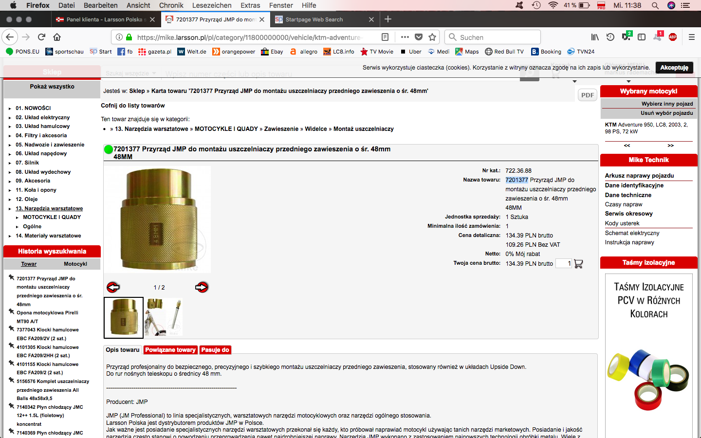

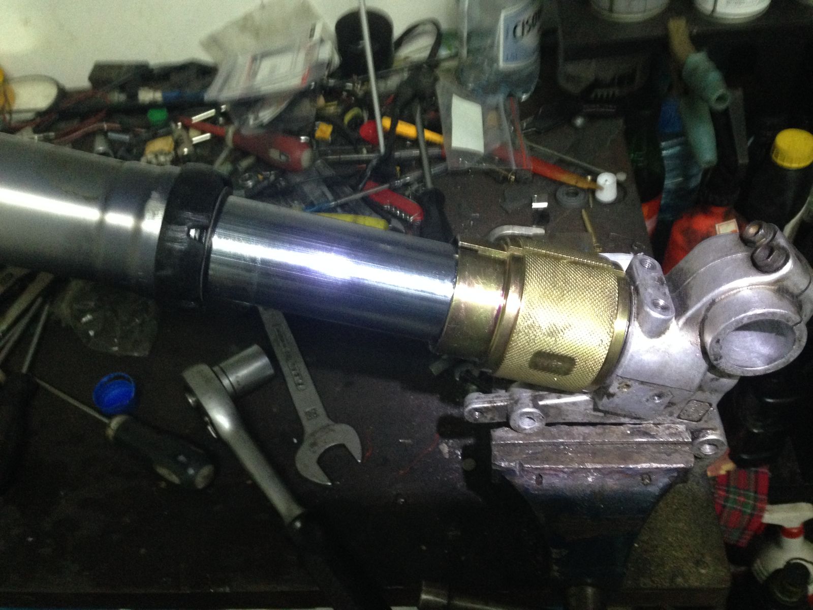

OstMarkusOffline
Anmeldungsdatum: 24.01.2004
Beiträge insgesamt: 3396
KTM 790 Adv R
BeitragVerfasst am : Mi, 6. Jun 2018, 10:42    Titel: Antworten mit Zitat
Es gibt von JMP einen Eintreiber fuer die Simmeringe und so. Hab ich in Polen gekauft, fuer rund 35,- Euro. Originalwerkzeug findest du auch im 'partsfinder', die kosten aber oft ein Vermoegen. Andererseits, wie Scotty schon schrieb, ohne Spezialzeugs wirste irre dabei Wink

SpreeweizenOffline
Anmeldungsdatum: 26.05.2015
Beiträge insgesamt: 41
BeitragVerfasst am : Mi, 6. Jun 2018, 10:46    Titel: Antworten mit Zitat
Wo bestellt Ihr Euer Werch!? ;-)
Gibt's in der Bucht auch schon günstiger
