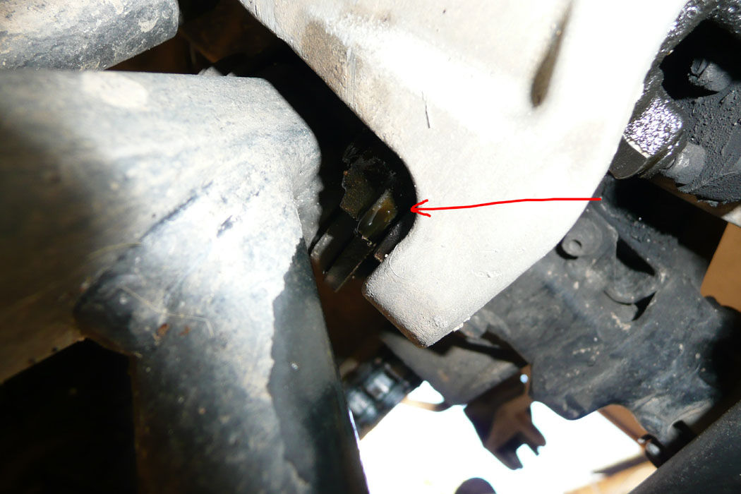

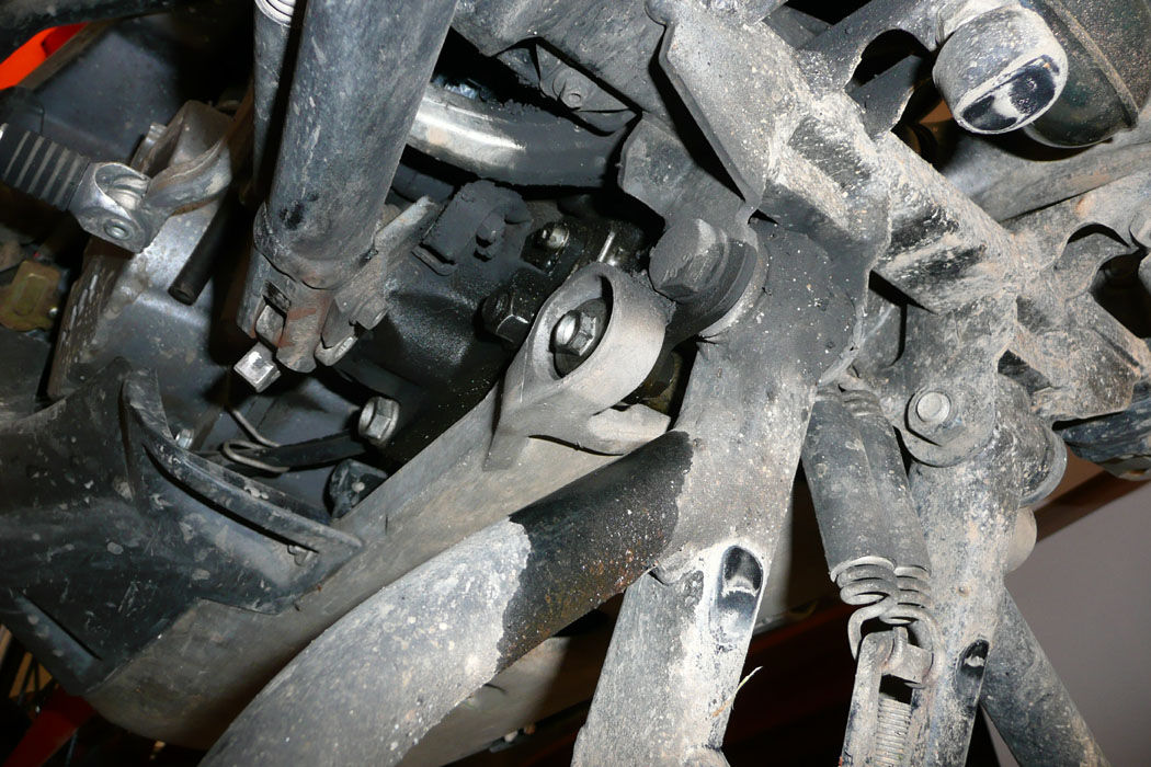

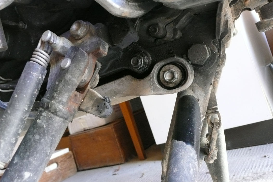

an meiner 990er habe ich heute Öltropfen festgestellt hinten am Motor oberhalb vom Hauptständer, auf den es auch etwas draufsifft
Es ist freilich nur ganz ganz wenig, aber schön ist doch nicht

1. Könnte ein defekter O-Ring der (Stahl-) Ölleitungen vom Öltank sein, die da in den Motor führen.
2. Cool, KTM hat dazu gelernt und den abrissgefährdeten Seitenständerkillschalter nach oben verlegt
3. Dein Seitenständer würde sich mal über nen Tropfen Öl freuen nicken

Also wenn ich mir die Bilder so ansehe, da unten hängt noch das Salz vom
letzten Winter, das hat sich da vielleicht schon durchgefressen ...
Ich würde das Öl was da runterläuft dem Seitenständer zuführen, dann ist der Ölverlust nicht ganz umsonst !

Wie wäre es mit dem Wellendichtring der Kupllungsausrückwelle Question
Aber wenn der undicht ist, sollte Dein Seitenständer besser geschmiert sein Cool

die Mascjine steht kurz vor der 15.000er Wartung
und
die ist ganz "frisch" aus dem Urlaub zurück, da iss noch istrischer Dreck und Siff von 800km Regenfahrt etc. dran
ich hab soche netten Hinweise Laughing schon fast erwartet
Es kann auch sein, daß ich etwas viel Öl nachgefüllt habe, hab ich jetzt festgestellt, stand wahrscheinlich beim Prüfen nicht optimal.
Könnts das auch sein ?

hi, vielleicht ritzelausgang? bei zu stark gespannter kette kann das schon vorkommen. war bei meiner lc4 so..... Wink

Öl im Überfluß haut es eher zum Lufi raus. Vielleicht etwas daneben gekippt?

Kette ist nicht zu straff, keinesfalls
vielleicht in dem Bereich da ein Dichtring
wenn ja - wärs ja Garantie
Jetzt iss die Karre noch dreckig wie S....
ich fahr noch die paar km im Oktober, viel Zeit hab ich jetzt leider nicht
und dann geht sie sowieso in Service, soll er sich mal kümmern
Die Kupplung hat auch manchmal seltsame Reaktionen.

Kette zu engagiert geschmiert? Wink

Sieht bei mir ähnlich aus. Ist aber definitiv das Kettenöl, welches am Ritzel abgeschleudert wird und irgendwann unten raussifft.

nönö, eher die letzten U-Tage bissl schlampig und wenn, dann ordentliches weisses Kettenfett, das tropft net
