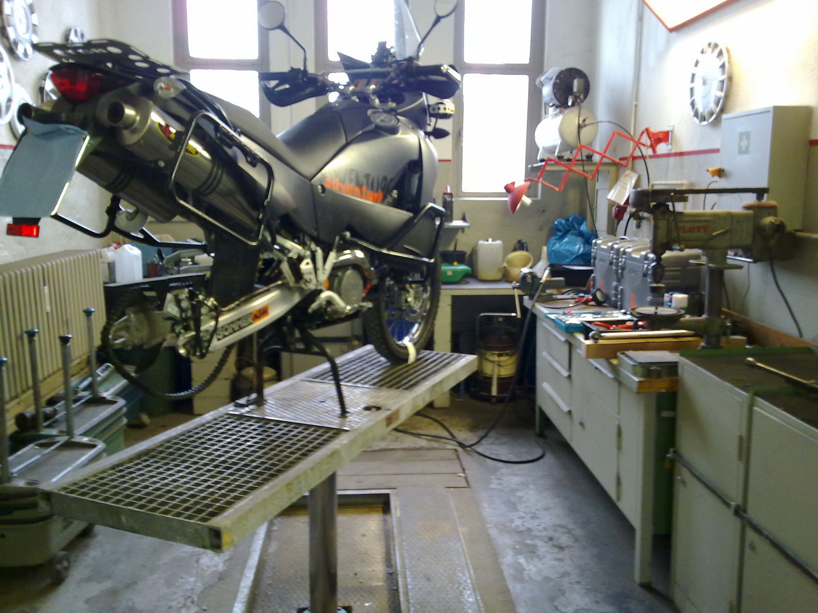

Wenigstens hat die Bühne mal wieder gute Arbeit geleistet, nur ich hoffe nicht, dass die LC8 da öfter drauf steht als unter meinem Hintern:

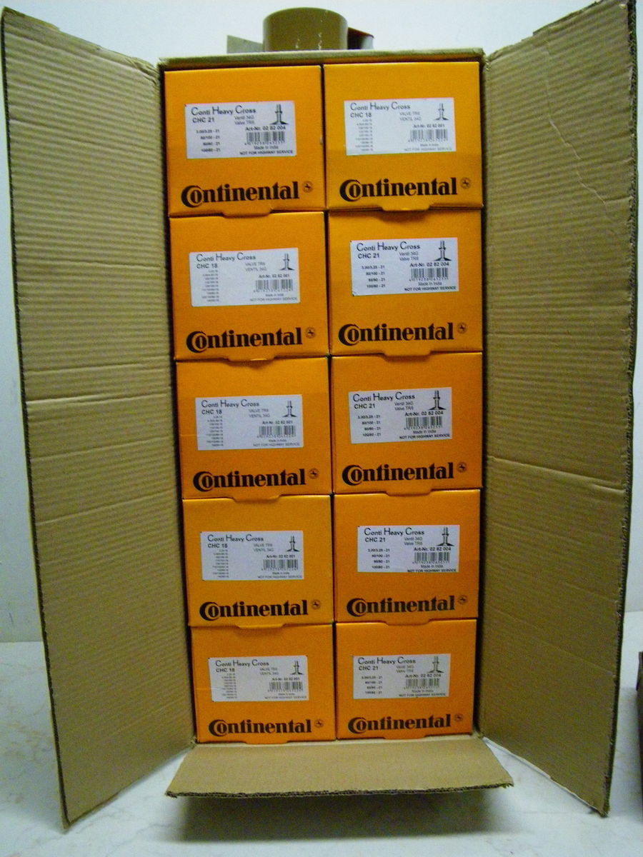

Nich abgerissen. Der Ventilfuss war nur auf der Häfte seines Umfanges richtig einvulkanisiert. Vorher noch nie passiert. Also nur ein Serienausreißer.
Hab gerade paar Stück Nachschub gekauft... Cool

BeitragVerfasst am : Sa, 3. Apr 2010, 19:39    Titel: Antworten mit Zitat
BRB(Blöder Rübenbauer) @ Sa, 3. Apr 2010, 18:28 hat folgendes geschrieben:
Hi Ulli,
bist Du so nett, und gibst uns die Artikelnummern von den Conti Schläuchen?
Kann die leider auf dem Foto nicht gut erkennen.
Und was ist ein guter Preis dafür??
Danke und Gruß

@Performix:
Bei "enduro-versand.de" !
2,7 mm verstärkte Contis:
Hinten: CC 18 140/80 - 18
Vorne: CC 21 90/90 - 21
